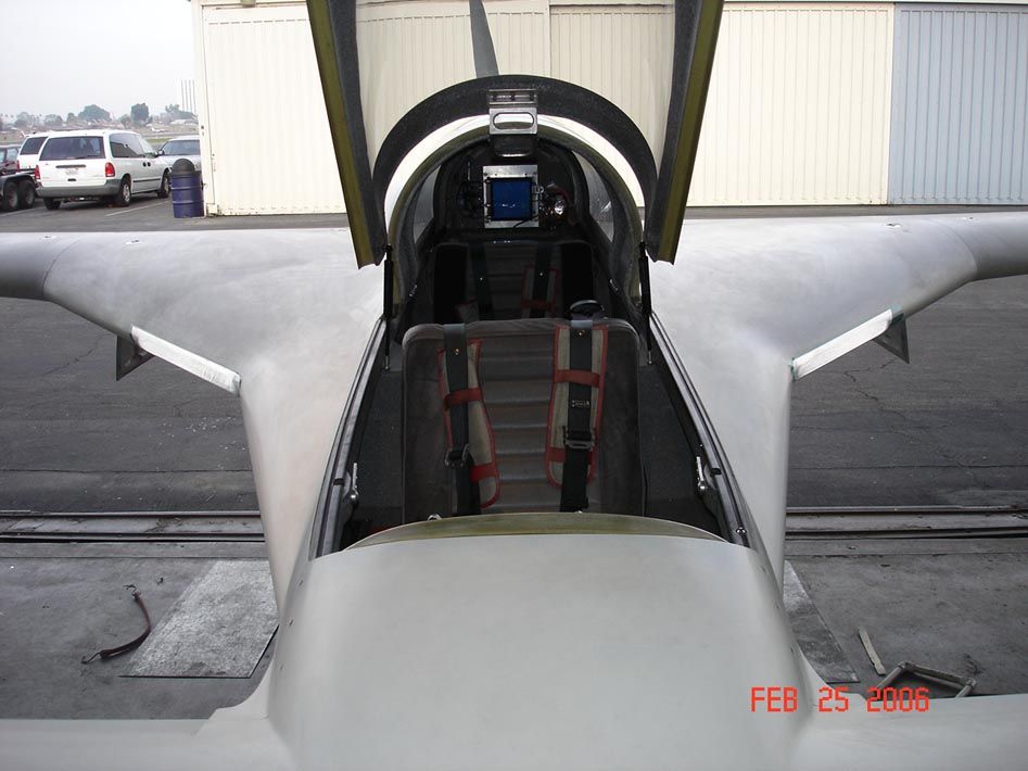

Давайте всё-же начнем сначала. Представим мой самолёт без ПГО. Что будет с фокусом и центром давления крыла (самолёта) при выпуске закрылков... и что фактически произойдет с ним... как он начнет двигаться ?
Вы утверждаете, что:
Рутан применил на самолёте SS1 такое ПГО не для смещения фокуса вперёд а для компенсации пикирующего момента от закрылков и обеспечения балансирвки на посадке!
Откуда появился по вашему момент ?
Начнем хотя-ты с этого...  😉

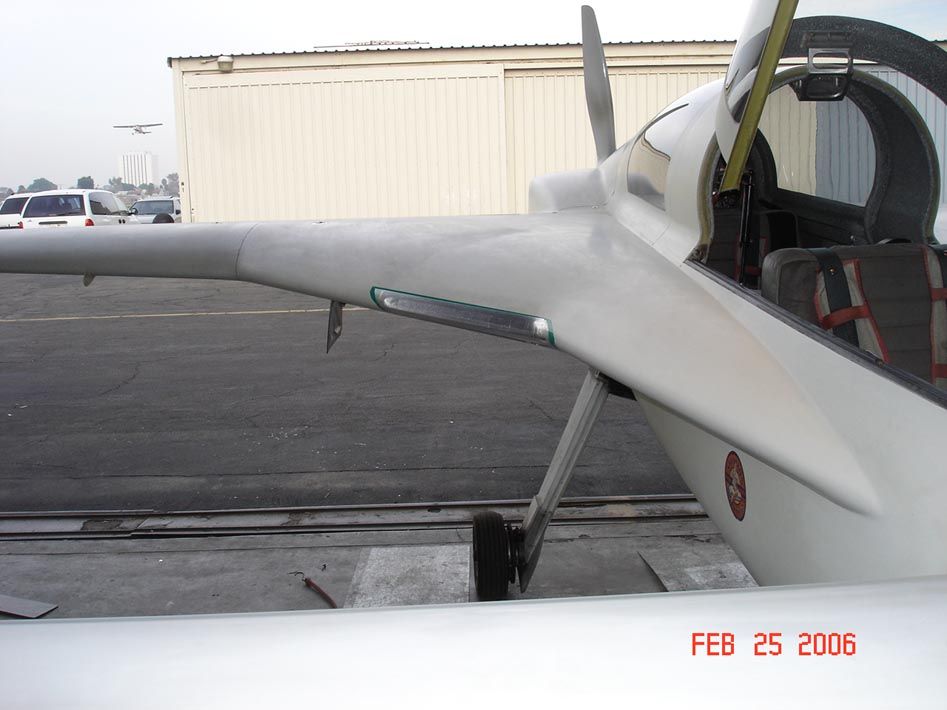

Если серьезно: из каких соображений передняя кромка наплыва острая?
Подсмотрено у современных боевых высоко маневренных  самолётов - острая передняя кромка наплыва крыла обеспечивает более энергичное формирование вихревой системы на больших углах атаки и, совместно с элеронами увеличенного размаха, существенное улучшение управляемости на малых (в том числе и посадочных) скоростях.
Как выбиралось положение ПГО по высоте (влияние скоса от ПГО)?
Сделано по аналогии с LE (предварительно). Точных расчетов пока не проводилось.
Представьте себе - фокус останется на месте:вот ведь в чем фокус.
Энерговооруженность Вашего корабля наверняка не уступает "современным боевым высоко маневренным  самолётам",или просто не подумали,что для прокорма вихревой аэродинамики а-ля Су-27 необходимо лить керосин широкой рекой,ничуть не меньшей,чем надо для разгона до пары Махов?Посмотрите на наплыв Ту-160/В-1 - там такого избытка нет и наплыв имеет совсем иной профиль.

В общем правильно. Если по проще - Стоит задача уменьшения скорости при которой срывается ПГО, но при этом нужно обеспечить чтобы основное крыло не срывалось в заданном диапазоне центровок и для этого на консоли ставят гребни. Там такая ерунда без них с обтеканием, а с ними несколько лучше. У меня где то есть фото после моего полета в ливень и входа в инверсионный слой пыли, которая нарисовала очень интересную картинку обтекания крыла. Ещё, я бы рекомендовал поставить гребни с двух сторон элерона и не далеко от винглета по задней кромке. На некоторых канардах они установлены. У меня по крену стал более чутким по ощущениям после такой модификации. На крейсер практически не влияет.
Ты влезаешь в сферу, в которой всё очень зыбко. Если чуть не угадаешь с профилем, то получишь неожиданный фортель в самый неприятный момент. Миша наклеивал временные заострения на свои наплывы в очень ограниченной зоне. После полета снял их и забыл про эту тему. Одно дело, когда военные летчики испытатели сидя в катапультном кресле выжимают самолет до капельки (купленный не на их зарплату), другое дело ты в парашютике (максимум) на самолетке, построенной на кровные начинаешь гонять комплекс испытаний с работой на критических углах атаки. Войдешь в сваливание - сразу прыгай (через проп между прочим) ибо есть очень небольшая вероятность вывода машины из него, а с твоими профилями вероятность ещё меньше. Тебе это нужно?????
Есть один хороший совет от американских КИТостроителей -  удерживай себя от мыслей что-то менять в типовой конструкции КИТа, ибо небольшая переделка кронштейна может вылиться в месяцы кропотливой работы, а переделка средней сложности способна уменьшить шансы достроить проект до конца в несколько раз. Я абсолютно уверен в возможности детальной проработки в чертежах этого самолета, и очень сильно сомневаюсь в физической возможности довести дело до первой пробежки и даже если  это произойдет будет в 10 раз обиднее убедиться что эта машина летает плохо или не надежно и необходимо менять всю концепцию. Одному человеку не имеющему за спиной мощного финансирования и производственной базы это не под силу. Просто не хватит зарплаты и всей жизни на воплощение и доводку.

Нужно конструировать самолёт сначала и учитывая в ней нужную фому наплыва....
Беркту и лонг Изи не имаёт правельную форму...стрэйка для этого!!
Не согласен с вами Mr.Лапшин тоже
примоём энерго вооружение в 310 коней  скорости 90knots
скороподемности 17сек. высолом угле атаки.. ...воздушное движение хочет сбежать с моих стреловидных кряльев...если стрэйк=наплым
своей разряжёностья выпрямит течение над моими крыльями...
и создаст дополнительную подёмную силу ....
что в этом неправельно или плохово?
    82,2 КБ · Просмотры: 159

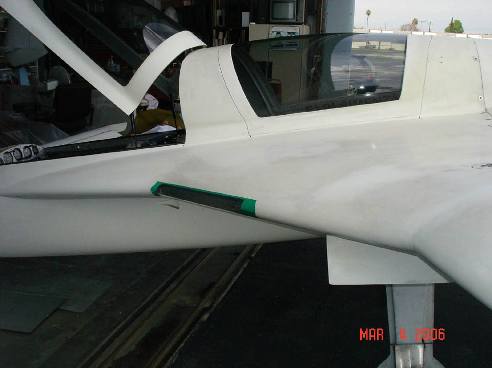

В этой ситуацыи с неправельной формой стрэйка=положением заострения...
Самолёт непривысил 175knots  в ровном полёте и тримом...штурвал сильно от себя,
что говорит подёмная сила БЫЛА и давольно существеная,
так как подёмная сила ровна сопротивлению..все это помнят? и была она вперёд CG о чём говорил напровление трима...шткрвал от себя...сброс дополнительного подёма
к сожалению он производилась даже в прямом полёте.

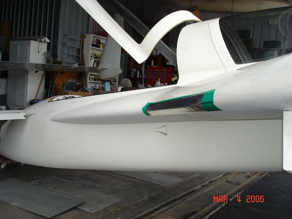

А теперь посмотрите на стрэйки AVM 😎 я так называю этот самолёт ...хорошо звучит и мистично. 😎
П6 уж очень просто, как чистый лист бумаги
АVM
а в продувание в "КОСМОС" показывает завихрения и прикаком угле атаки..
должно быть существеным гдето с 8...10 градусов.. и выше!
