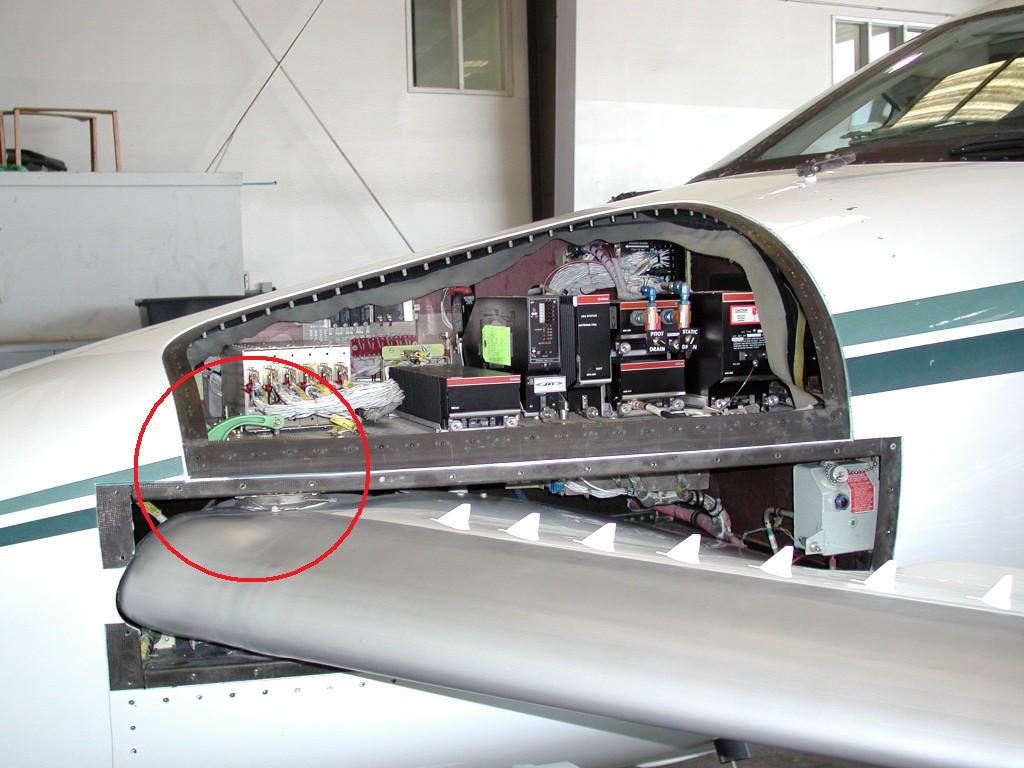

отмечены где ? и если можно подробнее... (типа аэродинамических гребней на крыле что-ли?)

Отмечены красными кружочками на фотке Миши, на правой консоли канарда с номером 46 на борту.
На ПГО ставятся турбулизаторы и при этом наличие аэродинамических гребней на крыле обязательно. Это в комплексе позволяет снизить скорость при взлете и посадке. Турбулизаторы немного снижают и крейсерские скорости, но с этим можно мириться. На одном из Velocity, используемом для учебных целей стояли такие аэродинамические фенечки. Летал на нем, но к сожалению сравнить с аналогичным самолетом с таким же мотором не было возможности. Тот аппарат был без убираемых шасси и со слабым двигом, так что из всех характеристик запомнилось только уменьшение взлетно посадочных скоростей.

Спасибо за разъяснения... на досуге обдумаю и поищу доп информацию об этих устройствах.

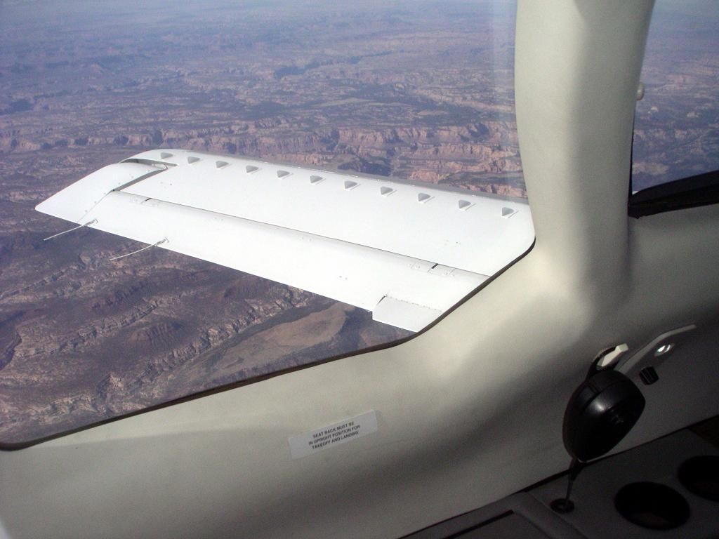

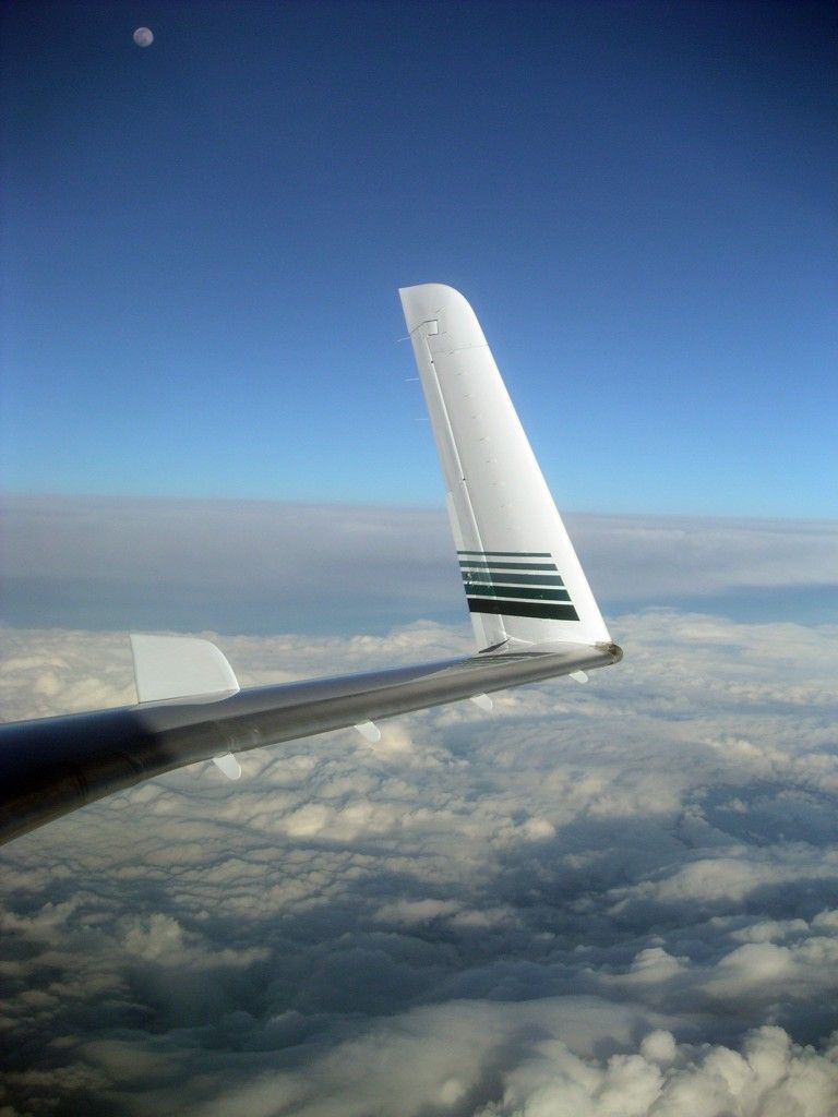

ТУРБУЛИЗАТОРЫ - Пластинки, устанавливаемые в ряд под различными углами по направлению воздушного потока обычно на крыльях ЛА, где может возникнуть срыв потока. Турбулизаторы служат для предотвращения срыва потока за счет упорядоченной турбулизации течения в пограничной слое.
Например на Як-30 турбулизаторы на крыле были установлены для получения предупредительной тряски перед сваливанием...
Кстати, такие-же "фенечки" применили и на SS-1... на крыле.. и на ПГО

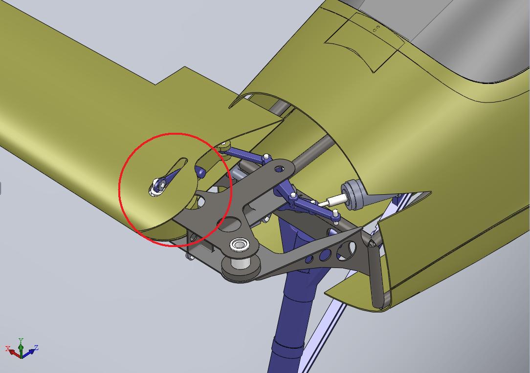

Кстати, только сейчас заметил.... что при "придумывании" механизма управления рулем высоты, наткнулся на решение возможно примененное Рутаном в Старшипе...
Мистика...

@ avm Обрати внимание, что на Старшипе на ПГО без стреловидности турбулизаторы стоят вдоль потока (типа гребни), а при изменении стреловидности крыла они становятся турбулизаторами  😎. Забавно придумано.
