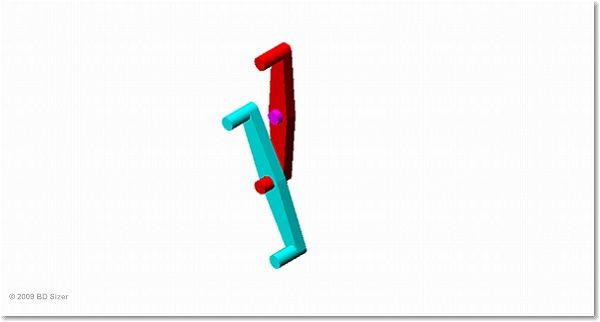

Почему бы не сдвинуть фокус, применив зависающие рули высоты на ПГО? Тут наабум конечно предложение, т.к. нужно считать, в том числе останется ли достаточный запас управляемости. Лично у меня такое впечатление, что Рутан сделал такое на SS 1 только с целью решить проблему нестандартно, а вот французы на своей утке Ibis использовали именно флапероны и зависающий руль высоты. Именно так и компенсировали пикирующий момент.
Хорошо бы перед выдачей рекомендации освежить в памяти - что такое фокус?А фокус есть точка приложения ПРИРАЩЕНИЯ подъемной силы,и,отклонив куда угодно какие угодно рули хоть на ПГО,хоть на крыле,никакого смещения фокуса при неизменном виде в плане вам не получить.
Комментировать дальнейшее нет смысла т.к.при неверной посылке рассчитывать на вреные выводы трудно.
  Необходимо (в контексте обсуждения)привести ещё одно определение фокуса-"Продольный момент в точке фокуса не изменяется при изменении угла атаки"  (в рабочем диапазоне),именно поэтому возможна балансировка ЛА при помощи руля высоты на различных углах атаки в рабочем диапазоне  центровок (без потери устойчивости),при перемещении центра давления по САХ. Часто путают понятия "точка фокуса"и "точка центра давления"! Центр давления постоянно перемещается по САХ при изменении режимов полёта,положение фокуса -неизменно (если это не экранолёт)-и.... точка приложения ПРИРАЩЕНИЯ подъёмной силы (т.е. фокуса)практически никогда не совпадает с центром давления.В этом весь фокус  ;D
Какой по вашему мнениею это должно дать эффект ?
Как какой?Если это "утка",то при выпуске закрылков увеличиться подъёмная сила на крыле(про смещение ЦД и про фокус пока молчим).Соответственно появится пикирующий момент,который и компенсируется увеличением подъёмной силы на ПГО(за счёт увелич.угла атаки,либо зависания РВ-тот же закрылок).Или у вас ЦТ за крылом?
Я бы с вами согласился.... где-то... наверное...., но дело в том, что на мой взгляд эффект от зависания РВ возможно будет только в очень узком диапазоне углов атаки на глиссаде... при неподвижном положении РВ относительно стабилизатора... Но как показывает практика, при заходе на посадку приходится порой довольно энергично работать РУС... а это значит, что задуманные меры будут давать эффект равный нулю... А добавка по углу атаки на ПГО которое и так будет работать в этом режиме на условиях близких к срыву, может привести к фатальным последствиям...
Я так думаю...
P.S. Кстати, было-бы любопытно посмотреть схему привода "зависающего" РВ...  😉
Вспомните про зависающие элероны-тоже самое!Придёться только ограничить угол зависания в 30град.,чтобы не "сорваться".А схема довольно проста.Рисовать было некогда-надеюсь всё понятно.Голубая качалка-привод РВ от РУС,она вращается на оси Эксцентриковой качалки(красной).Красная вращается на фиолетовой оси-ось закреплена неподвижно на конструкции.Привод красной качалки от рычага выпуска закылков или т.п.Всё ГЕНИАЛЬНОЕ-ПРОСТО! :IMHO
не будет это работать...  😉
нет.. не то-же.... посмотрите, как работают элероны.. и как руль высоты. разница видна невооруженным глазом...

avm, мне кажется нужно посчитать 3 варианта: изменяемая стреловидность, зависающий РВ, переставное ПГО. По критериям как сильно каждый вариант меняет Cy, и какая управляемость по тангажу в каждом из этих вариантов. Очевидно, что отклонять вни,з РВ после "зависания" будет на меньший угол, чем в нормальном полете.
Если посмотреть на решения проблем с пикирующим моментом от закрылков на авиалайнерах - там ведь переставные ГО. Таким образом как раз можно сохранить такие же углы отклонения РВ, как и в нормальном полете.
В последних 2-х случаях эффет нулевой... Чтоб реализовать зависающий РВ нужна система СДУ как на Су-27... А переставное ПГО... я вообще не совсем понимаю что и куда надо переставлять... если по углу атаки.. то зачем тогда городить "утку" ?
