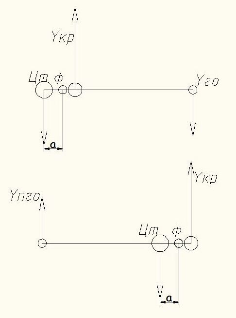

Давайте всё-же начнем сначала. Представим мой самолёт без ПГО. Что будет с фокусом и центром давления крыла (самолёта) при выпуске закрылков... и что фактически произойдет с ним... как он начнет двигаться ?
На картинке две схемы - классика и утка. Обе сбалансированы, т.е. фокус позади Цт. При выпуске закрылка подьемная сила крыла растет - появляется момент на пикирование. Но плечи не меняются! Геометрия таже. Вы удивитесь, но на многих самолетах даже рули откланять не нужно - меняется угол притекания  ГО и происходит компенсация момента(для классики). Но чаще приходится отклонять рули повышая подъемную силу ГО.
На "утке" тоже меняется притекание, но ПГО спереди и это влияние меньше, поэтому отклоняют рули. Вы, глядя на Рутана, меняете не величину подъемной силы ПГО, а плечо от Цт. При этом меняется геометрия и координата фокуса относительно Цт смещается вперед. Чем меньше эта величина, тем меньше запас устойчивости. При вертикальном порыве вам этого запаса может не хватить. У Рутана за этим следит автоматика, а у вас?

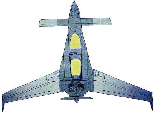

примоём энерго вооружение в 310 коней  скорости 90knots
скороподемности 17сек. высолом угле атаки.. ...воздушное движение хочет сбежать с моих стреловидных кряльев...если стрэйк=наплым
своей разряжёностья выпрямит течение над моими крыльями...
и создаст дополнительную подёмную силу ....
что в этом неправельно или плохово?
Миш - ты малость не врубился:твой огрызок острого носка (не так уж и острого,кстати),дал эффект,тебе заметный,но неподходящий,и,естественно,в силу малости экспериментального участка,сравним по силе воздействия с обсуждаемыми поблизости турбулизаторами.
Если бы ты попробовал заострить (и острее,чем сделано у тебя) весь носок наплыва от борта до консоли,этот эффект приобрел бы такую силу,что превысил бы все остальное и наверняка управление не смогло бы справиться с кабрирующим моментом.Су-27 с таким наплывом строился в концепции продольно неустойчивого самолета,устойчивость которогодолжна обеспечивать система управления (правда мощное ГО,необходимое для эффективности управления на всех углах свело эту неустойчивость к нулю и на Су-30 пришлось добавлять еще и ПГО).Но П-43,представляющий собой Су-27 со снятым вооружением и лишним оборудованием,при побитии рекорда скороподъемности вертикально летел на сверхзвуке - вот такая энергетика и нужна для реального использования этой т.н.вихревой аэродинамики,позволяющей делать "кобры" и иначе переламывать траекторию и летать на углах 30...45 и более градусов.

Несогласен,
но ваше обяснени интересное!
острые наплывы работают на малых скоростях высоком уле атаки... в горизонтальном полёте!
Тоесть позволяет садится медленей...а при полных обаротах
и высоком угле атаки скороподёиность увеличивается и нос задирается...как МИражII с дельта крылья
представьте что они ...наплывы...
  на моих фотках наплыв неправельной формы....если первый изгиб
от канарда продолжить (под темже углом до крыла ...былбы другой результат
что то в этом роде картинка внизу
...а так на моих фотках похоже на спойлэр :🙂
тогда почему приходилось штурвал от себя тримировать...
на картинке похоже что при вихре...давлени на канард =нос ...увеличется так как подёмная сила... похоже за CG

Дело в следующем.
Установив свое заострение,Вы изменили распределение подъемной силы между центропланом и консолями в пользу центроплана - а центр давления центроплана расположен значительно впереди центра тяжести самолета:отсюда и кабрирующий момент,с которым приходится бороться триммированием.

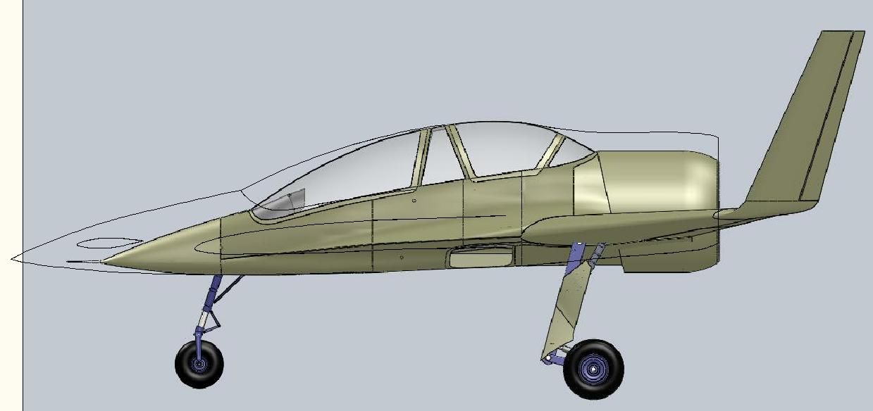

а действительно, что мешает сместить двигатель повыше?
Эскизик набросать сможете.... хочу посмотреть как вы это себе представляете...
Не сочтите за грубое вмешательство в процесс проектирования. Нос побольше - и шасси поместится и ПГО плечами обрастет, а с зади спина поплавнее и "балшой паласатый мух"(ос)ь винта повыше.  С вашим усердием у вас все получится.
Да,да - примерно это и имелось в виду;кроме того,стойки шасси укоротятся на величину подъема мотора,капот в толкающей схеме и близко не похож на яковлевский тянущий:по всему возможному периметру входа губу заборника следует сделать затупленной с радиусом хотя бы миллиметров 25...30;сразу за головками цилиндров надо плавно уменьшать сечение,заканчивая капот возможно ближе от лопастей винта на максимальном шаге,а задняя кромка капота должна быть острой.Диаметр кока винта должен быть гораздо больше,чем в тянущей компоновке - возможно миллиметров 500...550,оставляя кольцевую щель между капотом и коком миллиметров 80;форму кока лучше сделать готической,т.е.извилистой,не жалея длины.
Замечание админа относительно поджатия брюшка поддерживаю т.к.высоты ф-жа вполне достаточно,и объемов для топлива и всего,что угодно - тоже.
