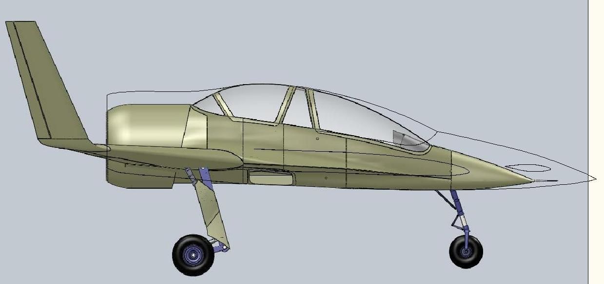

Не сочтите за грубое вмешательство в процесс проектирования. Нос побольше - и шасси поместится и ПГО плечами обрастет, а с зади спина поплавнее и "балшой паласатый мух"(ос)ь винта повыше.С вашим усердием у вас все получится.

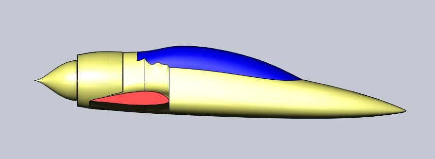

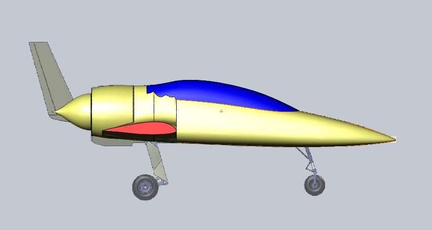

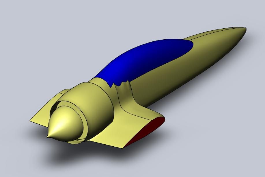

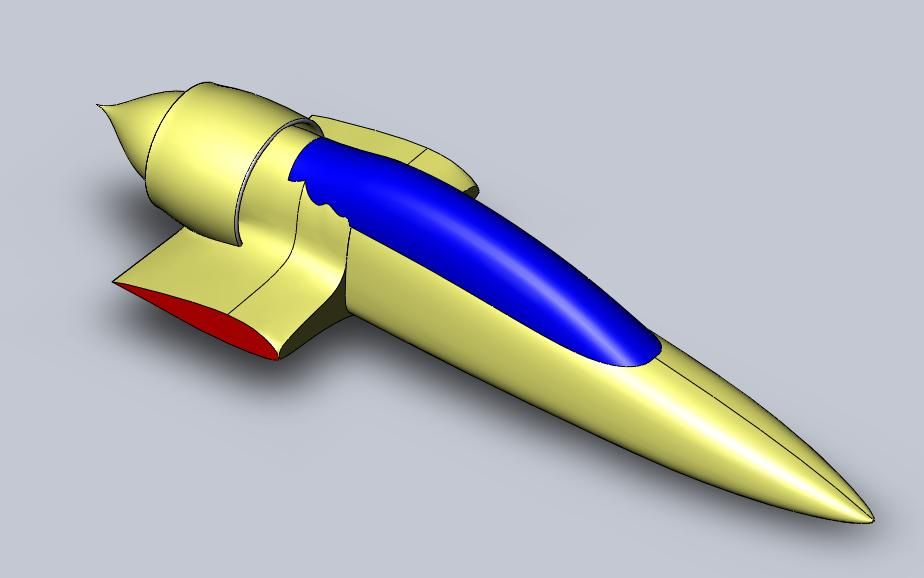

Собственно облёк Ваши контуры в "объем".. правда пока без наплыва (с ним еще предстоит поподробнее разобраться)... чтоб прикинуть.. так сказать экстерьер... И про рекомендации Владимира Павловича не забыл...
Вобщем смотрите сами... (на неровность модели внимание не обращайте... рабочая версия)

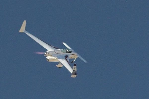

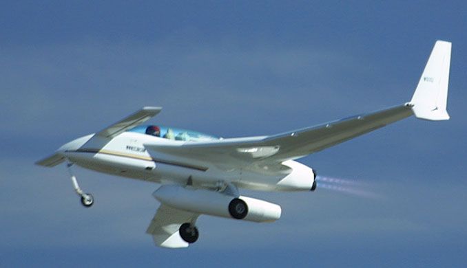

чем это не истребитель? ;D
Простой смертнвй Лонг Изи с РАКЕТНЫМ двигом,
пилот ДИК Рутан...старший брат, Б. Рутана.
Дик был пилотом  Ф-4 Вовьетнаме
и был сбит только раз.

И брюхо подожми под вторым пилотом. Там куча лишнего места по высоте. Ещё немного и получится I....  😉

Выход можно дожать до меньшего диаметра - а та идея схвачена верно;у кока можносделать конец потолще и обрубить - здесь где-то есть снимки,а то Миша поможет.
Александр! Тебе В.П. рекомендовал не жалеть длины на диффузорную часть кока! Очень напряжённый диффузор.Длину надо увеличить раза в полтора,такая острая пипочка не нужна. Донный срез при таком диаметре кока может быть 80-100 мм.
А как самому? Нравятся обводы? Что говорит чутьё?
Обводы стали более плавными... агрессивно стремительные (если так можно сказать)... А чутьё говорит, что с вашей помощью коллеги, самолет может полететь намного раньше и с большей вероятностью, нежели если бы я всё делал один.. без вашей поддержки.
Пока не буду... пока не произведу внутреннюю перекомпоновку... А по поводу I... я оценил  😉
Ок! в пон. подправлю....
