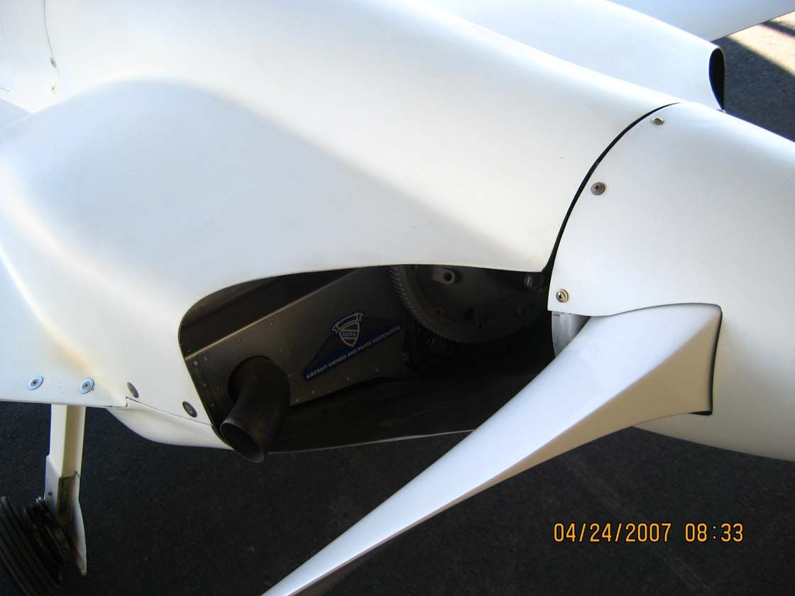

упаковка  мотора Беркута -540
310 лошадей винт НЕ переменого шага...
    41,7 КБ · Просмотры: 144

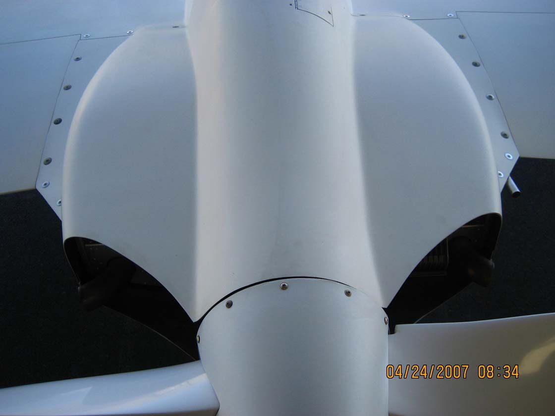

Вот как  аккуратно и аэродинмично он выглядит взади,
а теперь представь там... бочку от кваса вместо этого мотора! 😡
Беркут с1991года...рождения.
