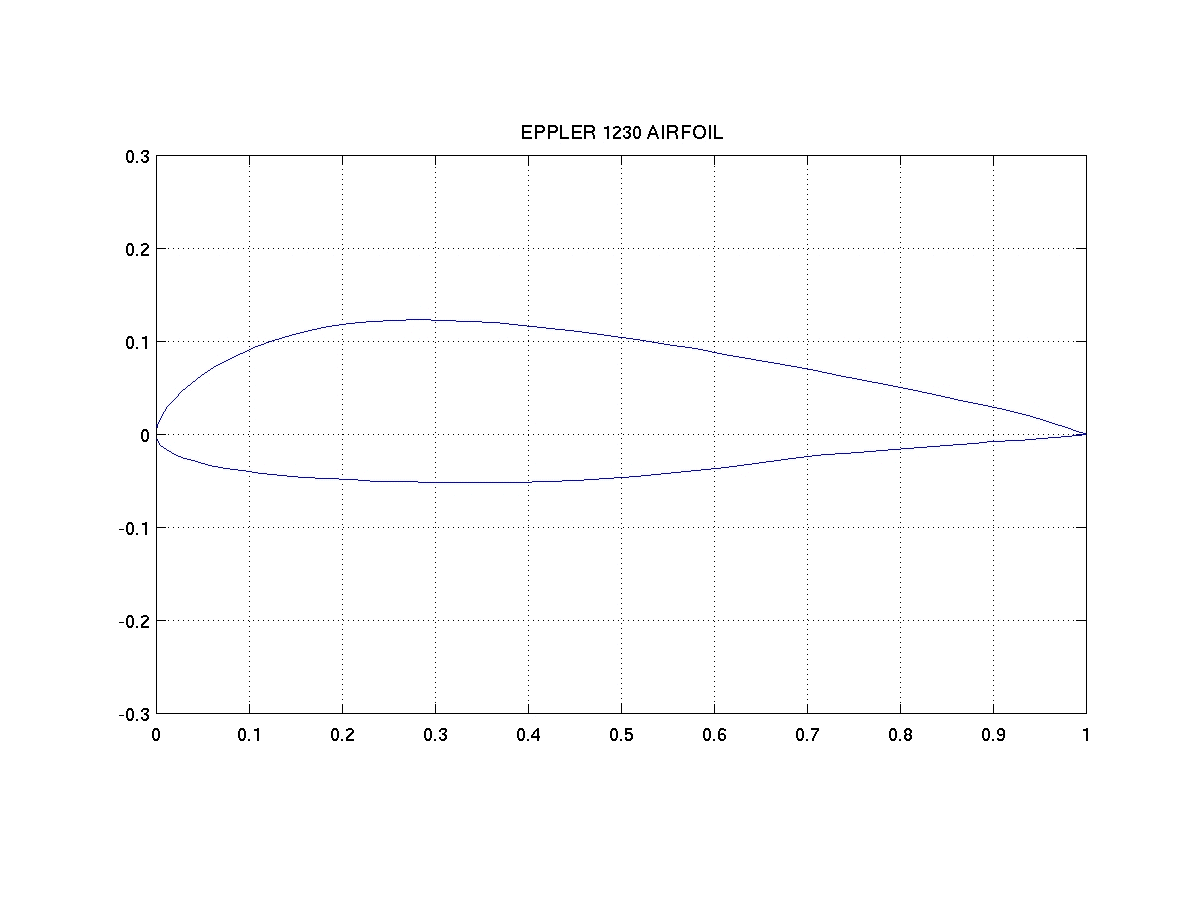

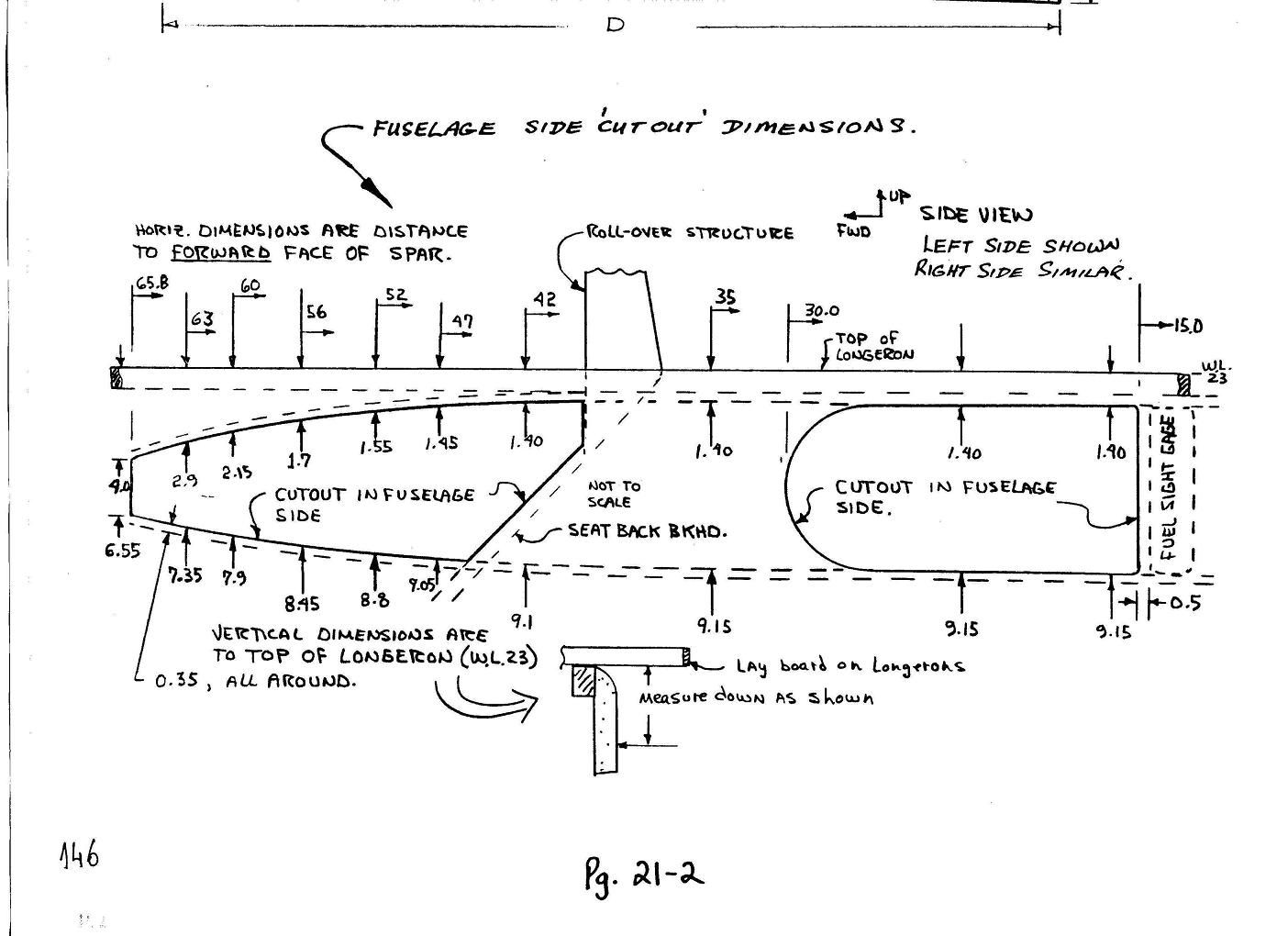

а как профиль крыла на ЛонгИЗИ меняется на наплыве? это тот же профиль, но просто хорда больше, или же он становиться относительно толще, оставляя максимальную абсолютную толщину постоянной?
Никакого "особенного" профиля там нет.
Это не модифицированный профиль крыла.
Вот как он выглядит в сечении стыка с фюзеляжем.
И ниже профиль собственно крыла.
    132,9 КБ · Просмотры: 156
    12,5 КБ · Просмотры: 191

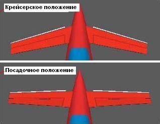

Владимир Павлович  🙂 я видимо не совсем корректно выразился, а вы в результате не так поняли...
это не угол отклонения РВ или ПГО, а угол стреловидности... скрин внизу (примерно)
Это кстати хорошо заметно на картиках по ссылке... зайдите, хотя-бы из любопытства...

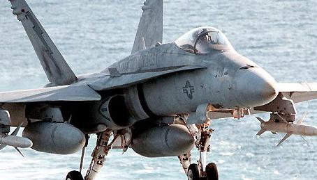

P.S. Кстати, а ведь при продувках в Космосе видимо для получения более достоверной картины обтекания придется еще моделировать отклонение управляющих поверхностей (как минимум РВ и закрылков)... иначе ерунда получится....
    9,7 КБ · Просмотры: 162
Интересно  узнать, какой вес самолёта ты предположил... для обдува?
Стрэйки Ф-18 имеет совершено другое назначение
чем у ваших самолётов.
Ф-18 стрэйки для работы рулей поворота на очень высоких   углах атаки при минимальной скорости.
Минимальная скорость  полёта на нём 160км
но для этого рули поворота должны быть эфективны
Высокий угол атаки фюза блокирует рули поворота.
Из за этого стрэйки у него очень узкие...
На наших то канардах... рули поворота...ГДЕ? 😉
