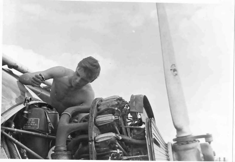

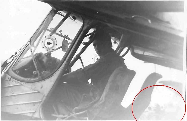

Ну Миша не знаю.. На моей памяти... 1990 г. полевой а/д 2 Московского городского аэроклуба, заехал я на него курсантом в начале мая, перелетел в Подольск в конце августа...  Так вот при мне ТО "Вильг" (PZL-104) сводилось к подкачке амортизаторов и мелкого ТО двигателя.. чаще всего доливка масла... и лишь один раз меняли двиг... (фотка ниже) А у "Блаников" только смазывали шарниры...
Ты сейчас туда съездий и посмотри как из 3-х пытаются соорудить один, способный подняться в воздух. За 20 лет много чего изменилось. Поспрашивай эксплуатантов моторов как они сейчас обслуживаются и где простые свечки берут например, я уже не говорю про остальные запчасти.
Был недавно... хотелось зарыдать от убогости того что осталось... как и от площадки 2МАК в Подольске... или от аэроклуба в Ярославле... Родина может гордиться своими сыновьями...

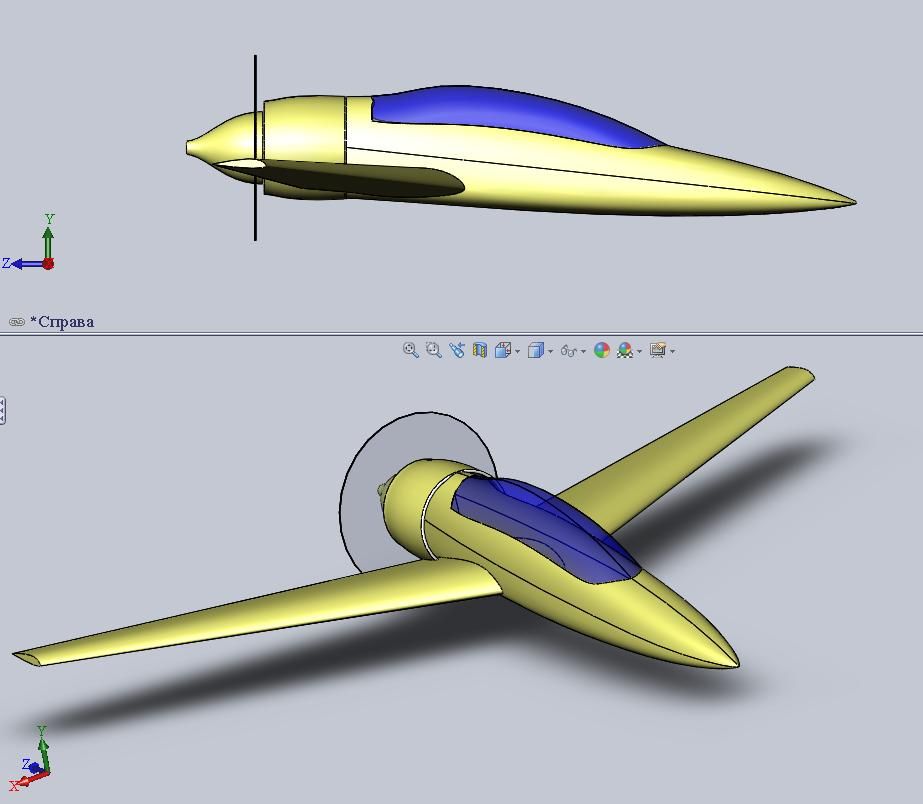

Что касается Арго. По большому счёту он почти вычерчен в солиде. Думаю к лету разом напилить на станке лазером по чертежам нервюр/шпангоутов и пр.. и попробовать собрать как готовый набор... хотя-бы деревянную "часть"... т.к. сейчас в гараже зимует машина с мотоциклом.. а собирать в квартире не хочу.. я его потом не выну.. А пикировать на нём с балкона желания нет  ;D
Перекомпоновка П-6М по советам специалистов принесла свои плоды... самолёт стал "стремительнее"... появилась возможность (это видно уже по модели) убирать "ноги" без сложной кинематики. Винт - 1.8 м.  Модель без наплыва пока... думаю как его сделать так, чтоб не сложно было вносить изменения. Старым способом получается очень сложно.
Пока получилось вот что:
    47,7 КБ · Просмотры: 159
Осталось чутка поднять фонарь, перемасштабировать где-то на 80-85%, разместить Ротакс 912, сконструировать фюз и крылья из дерева, фиксированные шасси, винт 1.6, капот - и где то на горизонте появится смутная надежда на результат.
