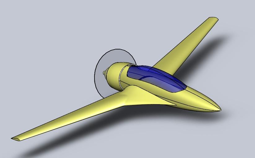

Утка (canard)  Александра Макарова
Наконецто AVM у тебя получается
интересный и современый самолёт....с передней стреловтдностью!!!! WOW! :~)  😉
Фокэвулф? 😱

Заметил что ты сделал крылья  дайхидрал
Как ты думаеш
почему Рутан сделал крылья у Вэри Изи эйнхидрал?

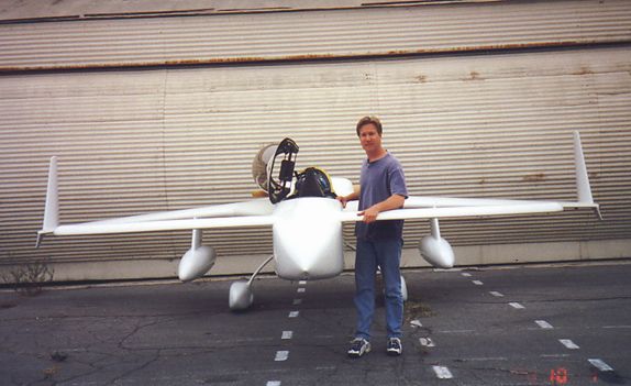

    36,6 КБ · Просмотры: 228

Миша!
Ты имеешь ввиду положительное и отрицательное поперечное V крыла (в переводе на технический русский)?
Вероятно, @ avm пока не задумывался об этом.

Да,
в аэродинамики у нас это называется Дайхидрал=верх  и Эйнхидрал=вниз... концы крыльев
как по русски неимею понятия 😉
У AVM грубо говоря низкоплан, а VaryEZ скорей среднеплан или даже высокоплан. Устойчивость по крену у высокоплана то выше. А отрицательный угол V увеличит маневренность по крену. Например у МиГ-29 отрицательный угол V именно для этого. Так мне объяснял опытный пилот МиГ-29.

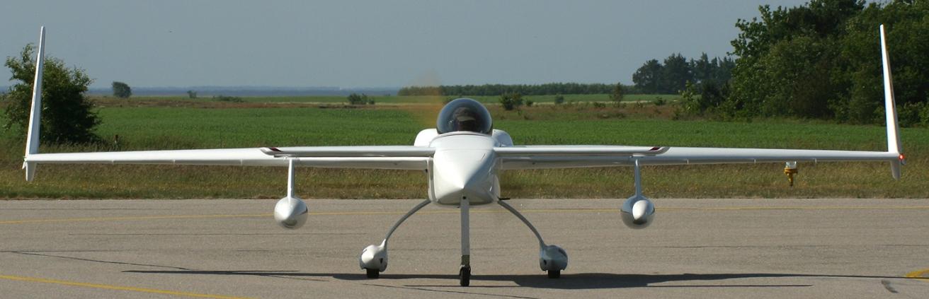

Я думаю по результатам испытаний... чтоб самолёт живее по крену был.. А потом там этого "эйнхидрал"  максимум -1*
    64,1 КБ · Просмотры: 170

А на Вари Изи отрицательное V больше, чем на Лонг Изи (см фото в посте № 683).

N38MK сказал(а):
ВАУ! красиво смотрится этот Лонг...откуда фотка?
отсюда  http://www.airliners.net/

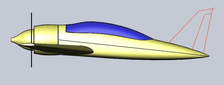

Вроде удалось создать для модели П-6М2 наплыв.. геометрию которого можно менять в широких пределах, без вмешательства в основную модель как по линии кромки, так и по впуклости /выпуклости...  Еще чуть-чуть доделаю модель и попробуем её "дунуть"
    25,6 КБ · Просмотры: 179
avm сказал(а):
Re: Утка (canard)Александра Макарова
Ответ #696 - Сегодня :: 18:48:14 Вроде удалось создать для модели П-6М2 наплыв.. геометрию которого можно менять в широких пределах, без вмешательства в основную модель как по линии кромки, так и по впуклости /выпуклости...Еще чуть-чуть доделаю модель и попробуем её "дунуть"
Я не специалист в области виртуального "дутья" ...и, м.б. поэтому, не верю в получение каких-либо достоверных результатов.Поскольку ты всётаки выбрал острую кромку то (при определённой её конфигурации) можешь получить вдоль неё когерентную (все вихри коллинеарны и синфазны) вихревую структуру интенсивность которой очень трудно оценить аналитически т.е. програмно...потому и картина обтекания может быть не достоверной.
Диффузор на картинке - просто "солидовская" залипуха!?

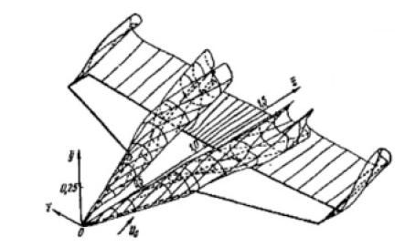

к вопросу о наплыве -  мне кажется что мощные вихри от "истребительного" наплыва будут снижать эффективность винта, вызывать вибрации и.т.п
возможно будет лучше оставить наплыв как у лонг изи а для уменьшения скорости сваливания сделать "зуб" на передней кромке крыла или использовать турбулизаторы?
иллюстрация вихревой структуры около крыла с наплывом по типу крыла F-18 (взято из статии Павла Булата "На пути к 5 и 6 поколению (ч.6)" http://paralay.com/stat/Bulat_12.pdf )

Зачем мусолить одно и тоже? В крейсерском режиме наплыв с тупым носом даст качество намного выше, чем наплыв с острым носом. Этого уже достаточно, чтобы тему "истребительного" наплыва закрыть. :IMHO
наплывы нужны как у МиГ-35 или Су-27
вихри только появляются с угла 10град..и выше
Кто тебе сказал,Миш?В корне неверно - вихрь той или иной интенсивности от острого наплыва будет вообще всегда.
