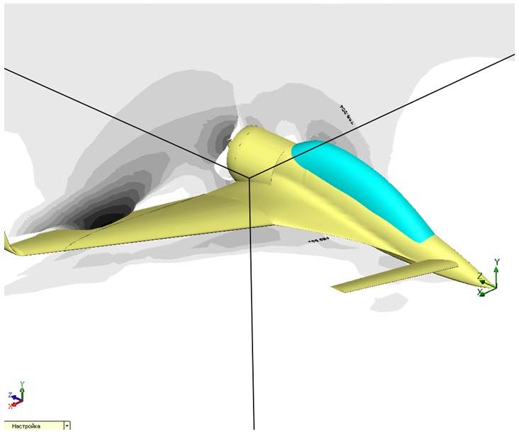

Щас застрял в продувках в CosmosFloworks 2007 PE... увяз в пакетной обработке параметров. Башка скоро треснет....  Учебники не помогают, т.к. у меня последняя версия проги а в книгах предыдущая...  :-[
Щас жду ответа от службы техподдержки. Если ответят, то скоро будут результаты продувок П-6 и методика их проведения в CF  😎

По адресу http://sla-avia.narod.ru/project-raschet-p6-flow-2.html либо через главный вход предоставлена методика проведения аэродинамических испытаний П-6 в CosmosFloworks и полученные результаты. Автор - Николай Андреев
Желающим предлагаю ознакомиться.

Смотря на потоки с канарда они идут под плоскость, у Беркута они иду над плоскостью наплыва и крыла....я думаю что есть значение куда они идут (советую проветь) и убедиться самому как правельно... мне был бы интересен результат твоего поиска ...прошу поделиться твоим раследыванием!
Все книги которые  я читал говориться .... поток над стрэйком!
Но это западная аэродинамика 😉
Мож у вас в России есть своя прогресивная теория 😎
Ты совершенно прав,Миша!При размещении канарда ниже крыла при увеличенииугла атаки крыло в некотором диапазоне углов неизбежно попадет в затенение от канарда,что  так же неизбежно приведет к "ложке" на графике Мz по альфа,иными словами,подняв канард выше крыла,обратно его уже не опустить.Причем это лишь одно из составляющих.
Это же тестовая продувка... она для того и проводится, что-бы выверить правильность а/э компоновки...  😉  Скоро всё будет ок.. и потоки... и завихрения...  ;D
Вот сделаю тангаж у модели +5* сразу поток пойдёт над наплывами... всё зависит от направления набегающего потока.. не так-ли...  :~~)
Набросились...  ;D
P.S. Кстати, куда пойдёт поток от ПГО у Су-27 который делает "колокол" (когда скользит назад жо..ой) ...  :~)
Что об этом говорит "...западная аэродинамика ..."   😉
