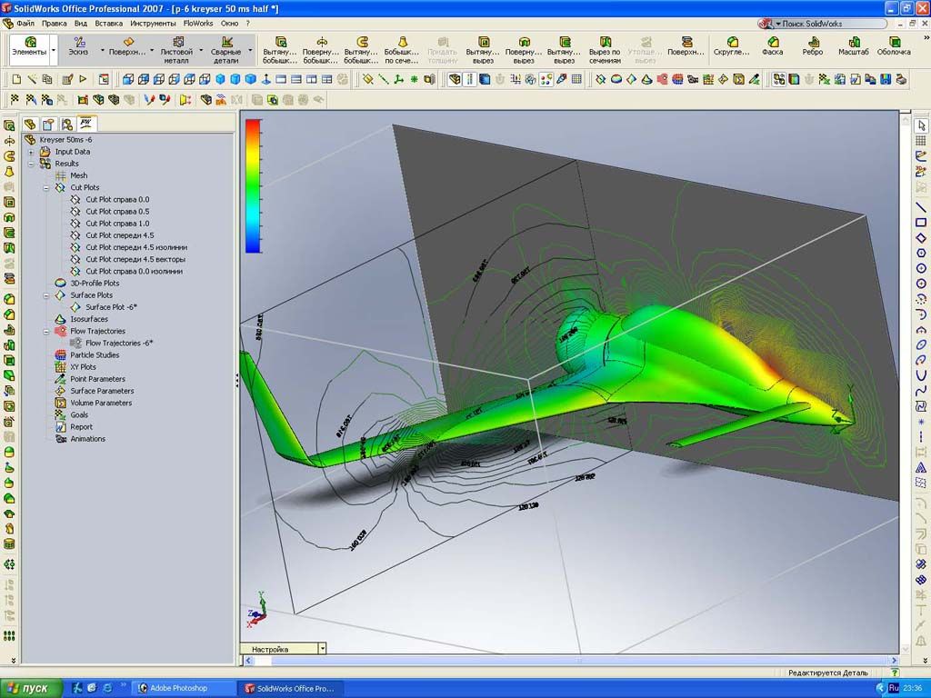

На днях (до конца недели) выложу на своем сайте технологию и результаты продувок (в том числе пакетной) в Космосфлоувокс...
Удалось получить конкретные значения действующих сил на самолёт и построить поляры... также собрал "мультик" картины обтекания для горизонтального полета для скорости 180 км/ч и изменения углов атаки в диапазоне -6*...+34* (с шагом 2*).
Очень хорошо стало заметно развитие срыва потока с крыла и ПГО при достижении угла атаки 16*... Что прекрасно кореллируется с результатами "летных" испытаний модели в Иксах. Так-же получил "мультик" срыва потока с наплывов...
Только в них (X-Plane) динамика просчитывается моментально, а в Космосе на это (более 22 "кадров" в пакете) ушло почти 8 часов непрерывного счёта (более 70 000 элементов потока и 5 000 элементов сетки для половинки самолёта...) - правда это на ноутбуке, который я покупал 4 года назад.
Совпал даже угол атаки, полученный в Иксах и Космосфлоу, на котором Y=G....
    114,9 КБ · Просмотры: 220

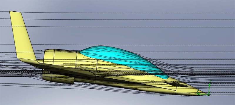

Смотря на потоки с канарда они идут под плоскость, у Беркута они идут над плоскостью наплыва и крыла....я думаю что есть значение куда они идут (советую проветь) и убедиться самому как правельно... мне был бы интересен результат твоего поиска ...прошу поделиться твоим раследыванием!
Все книги которые  я читал говориться .... поток над стрэйком!
Но это западная аэродинамика 😉
Мож у вас в России есть своя прогресивная теория 😎
Вот тут тоже поток идёт под плоскости...  😎 Угол тангажа -6*... скорость 180 км/ч...  снижаемся....

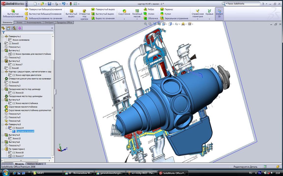

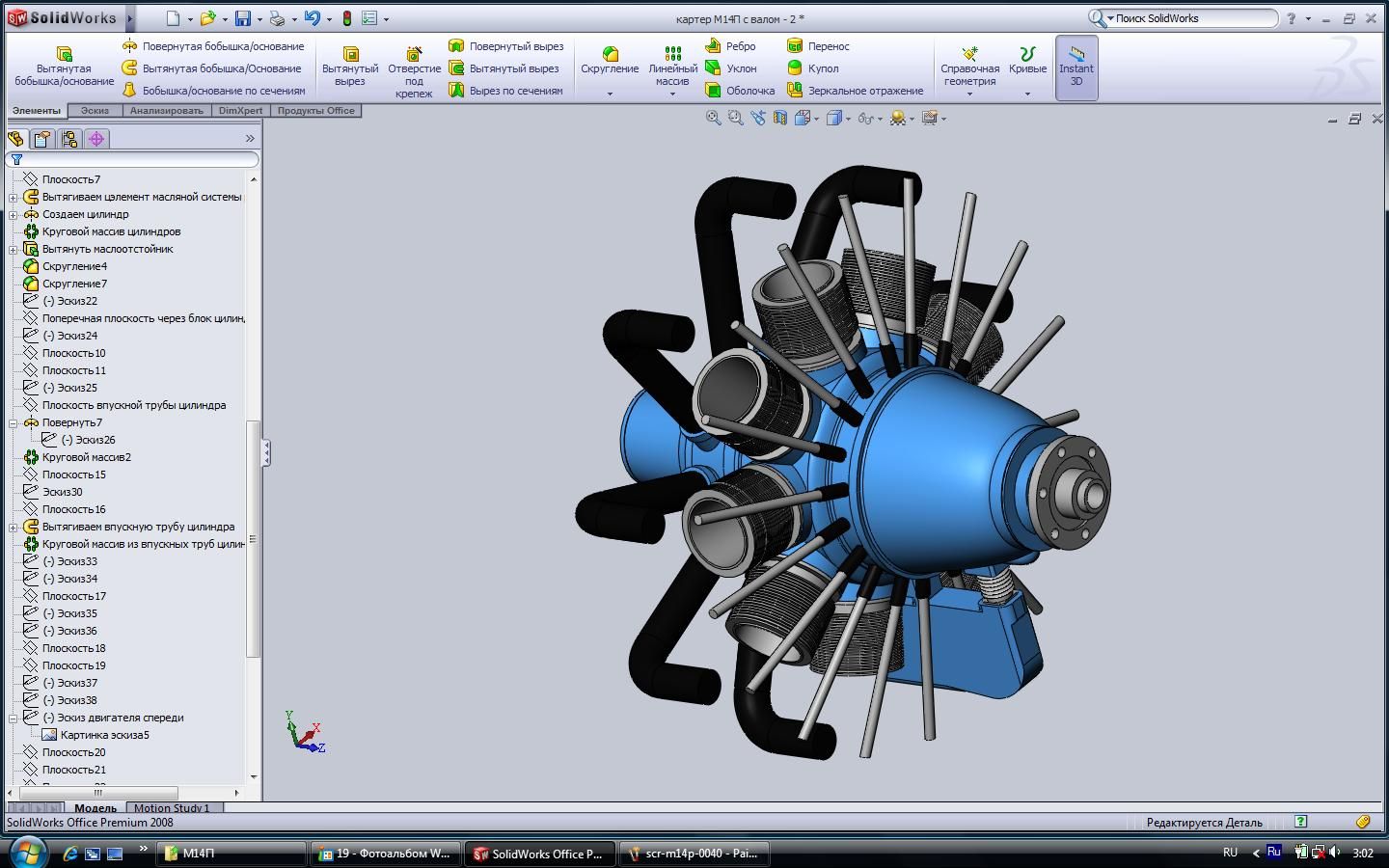

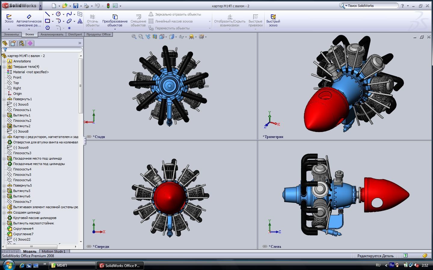

Сейчас занимаюсь отрисовкой габаритной модели двигателя М-14П... как будет готова, выложу для скачивания всем желающим...

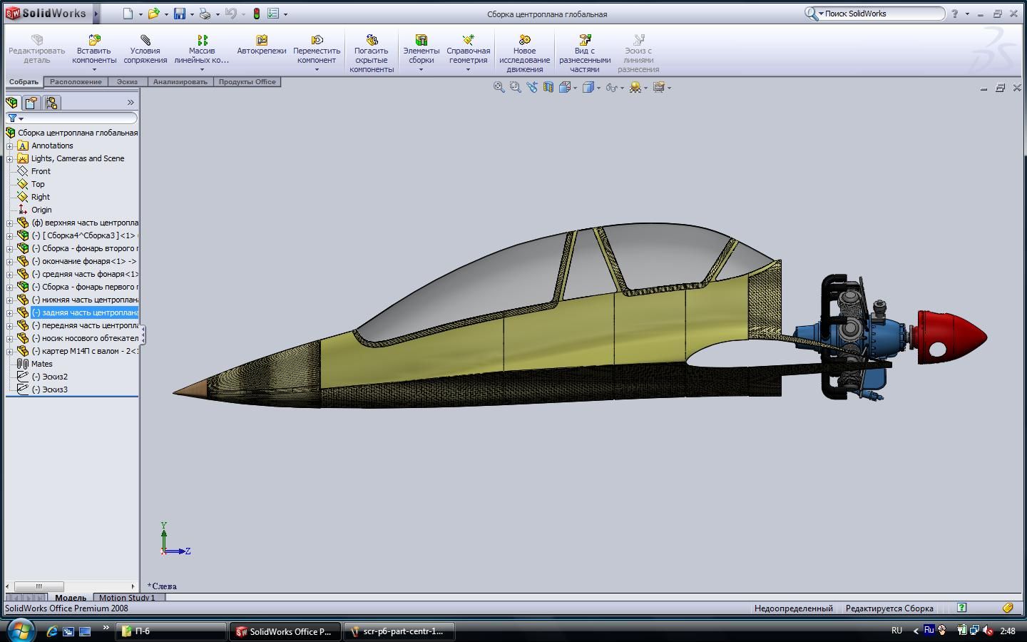

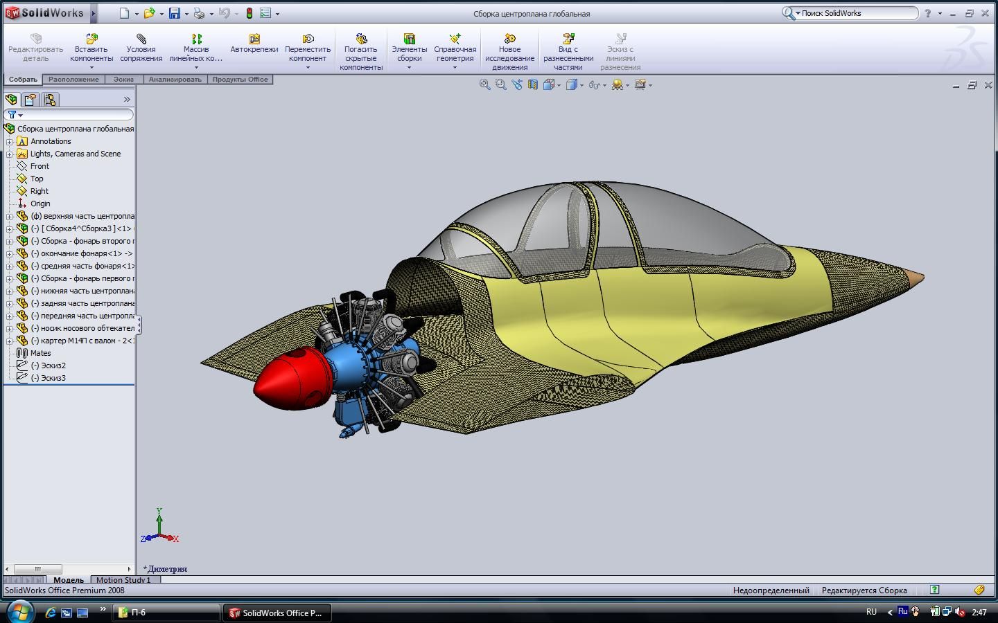

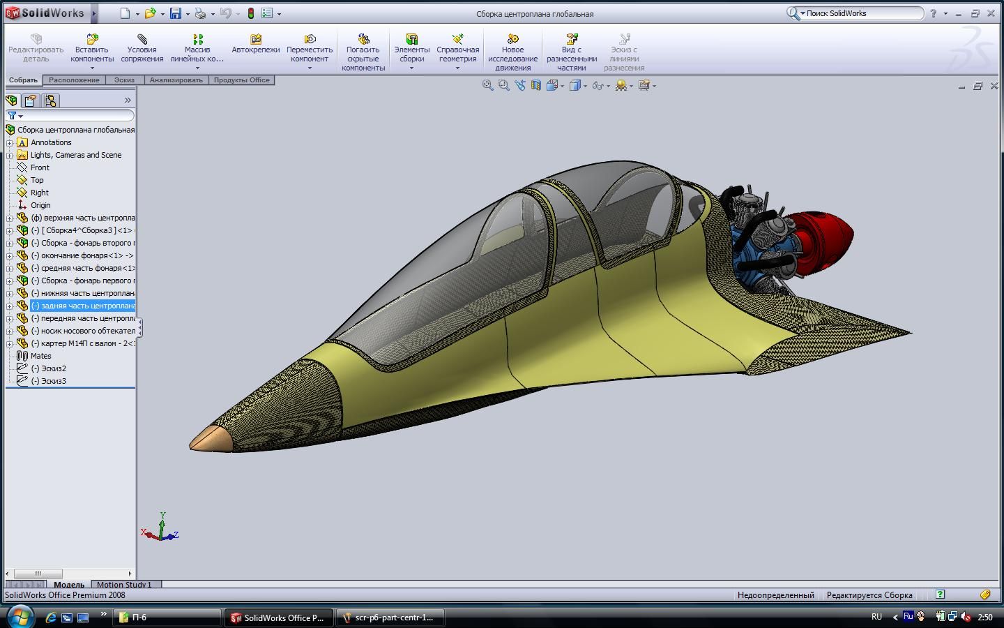

Вот как это выглядит вместе с моделью центроплана...  (на скрине предыдущая версия мотора)
Полностью все материалы скоро будут доступны для ознакомления на моем сайте...

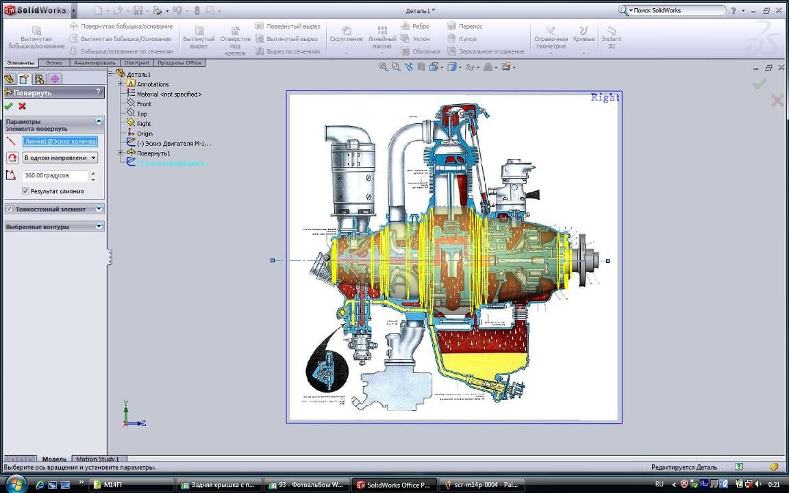

Процедура создания габаритной модели авиационного двигателя М-14П для П-6М тут  http://sla-avia.ucoz.ru/forum/32-12-1  (скринов много, поэтому что-бы не захламлять эту ветку и форум, вынес описание процесса на свой ресурс)
Желающие могут ознакомиться...  Комментарии приветствуются...
Сама модель двигателя для SW будет доступна для скачивания всем желающим после окончания вcех работ по ней.
