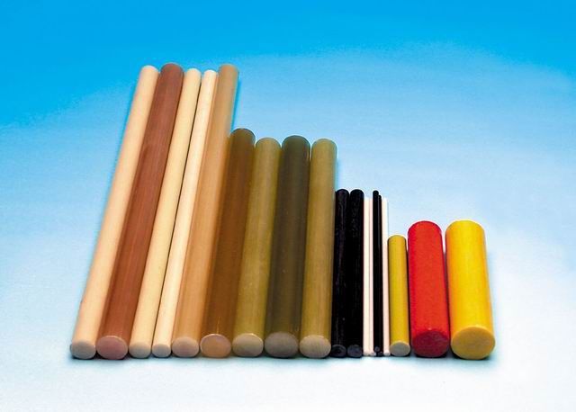

Вот Американские друзья подсказали, можно эту рессору и на самолёт...на Китфоксе вро де опробывали и на телеги аэрошютов ставят. А главное не дорого:http://www.mgs4u.com/fiberglass-tube-rod.htm  и фото сего девайса:
Что думаете? загнать в стакан и зажать вро де не проблема..
    28 КБ · Просмотры: 189

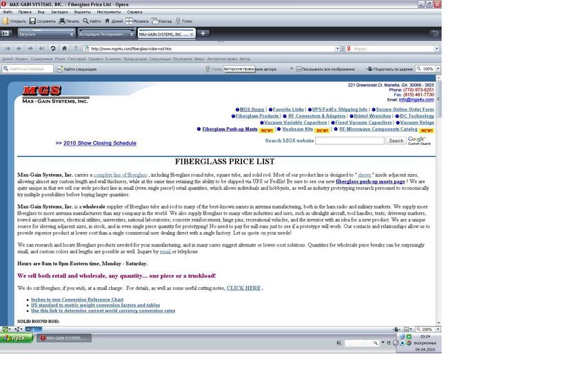

О-о-очень хорошо открывается! Жмём на красну  с-сылочку и о-п-па:
    77,3 КБ · Просмотры: 174
