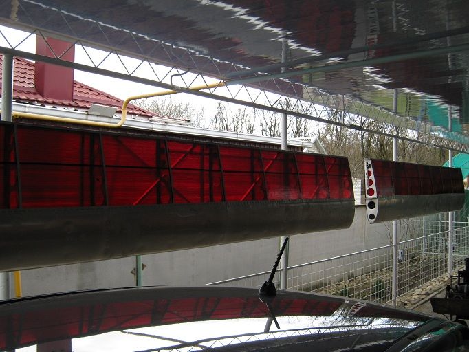

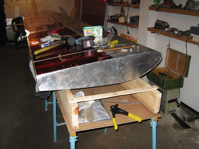

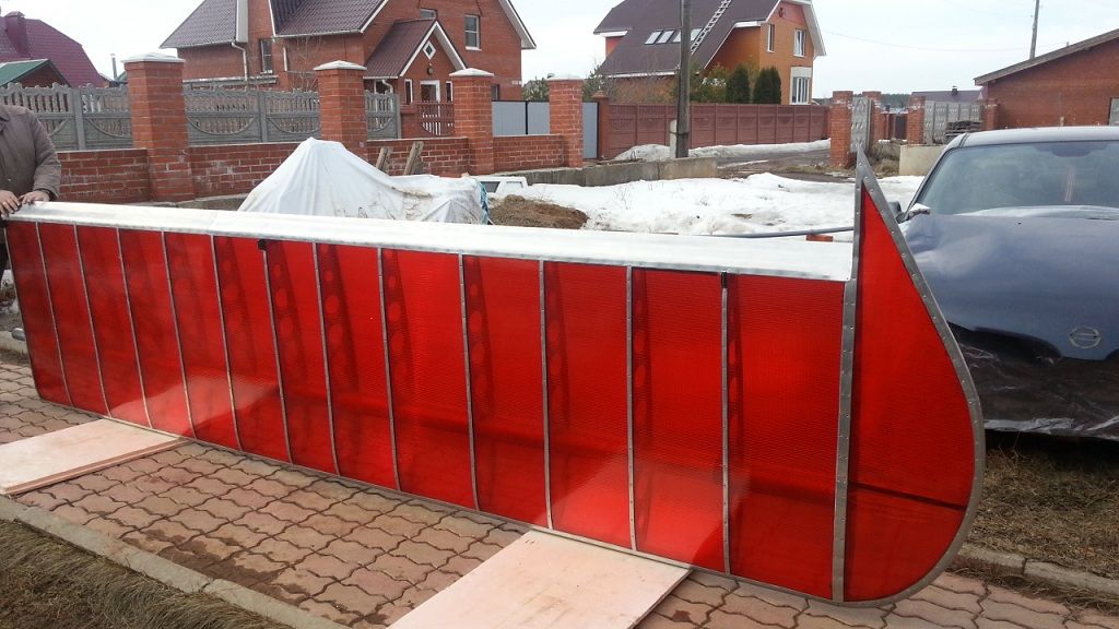

Законцовку пока сделал так, а там видно будет.  Что скажете?
Беспокоят слова Владимира Павловича о том  что будет маневренным, опыта то пилотирования   можно сказать ноль, справлюсь ли.
Потом законцовки стеклопластиковые сделаешь?
Устойчивость почти не изменится. Управляемость (маневренность) по крену улучшится, что очень даже неплохо.
Я бы сделал вот так.

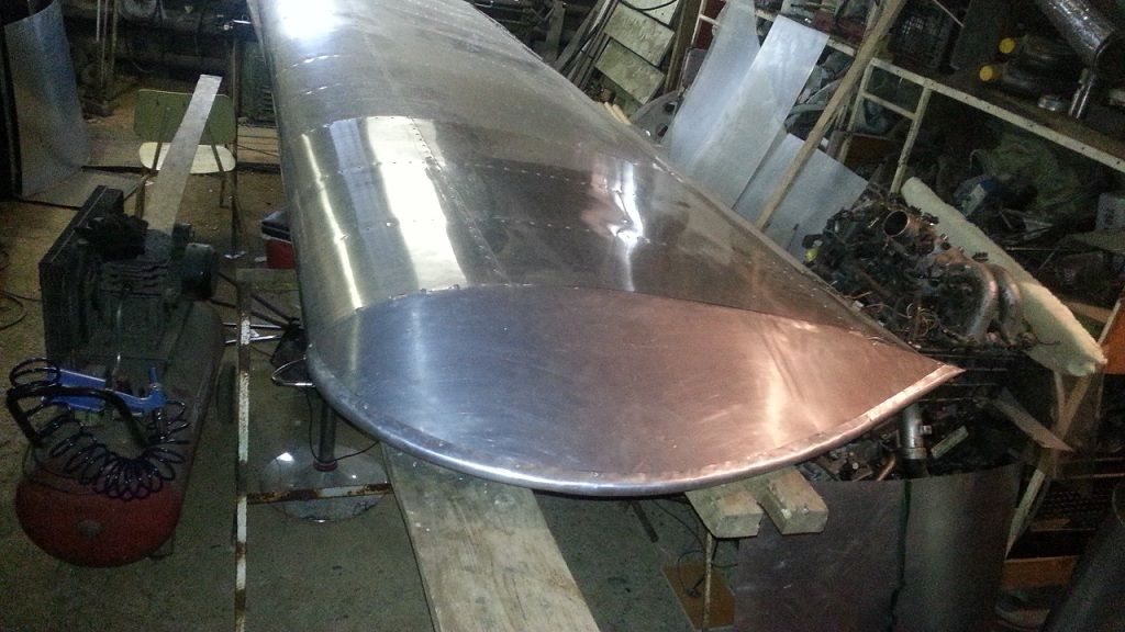

Юра со всем уважением, но  как я понял на цельно металлическом Вы так не делали. Там почти как у меня. Почему?  И кстати разницу почувствовали?   А в целом что скажете по крылу если не считать  криворукость работы.

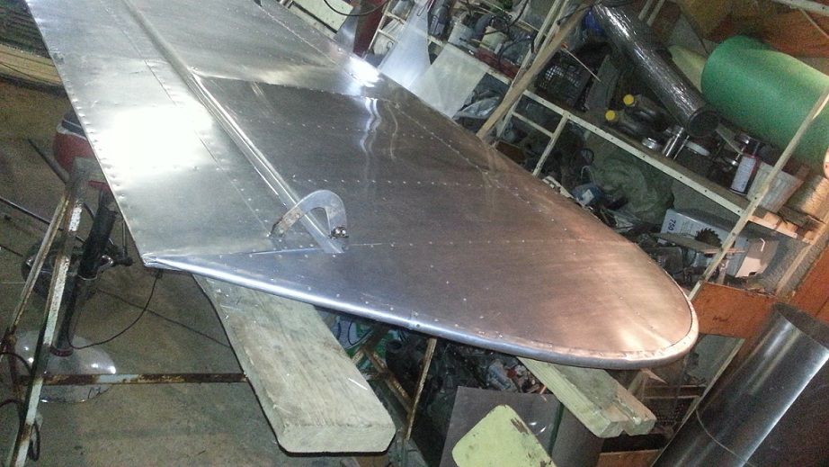

На этом снимке полуфабрикат. Просто примерка. Самолёт ещё был не закончен. А сейчас везде законцовки. Зконцовка в силу своей формы( переменный профиль) создаёт как бы аэродинамическую крутку  уменьшает скорость вихрей и как следствие улучшает аэродинамику. Я так думаю..... ;D
    101,2 КБ · Просмотры: 193

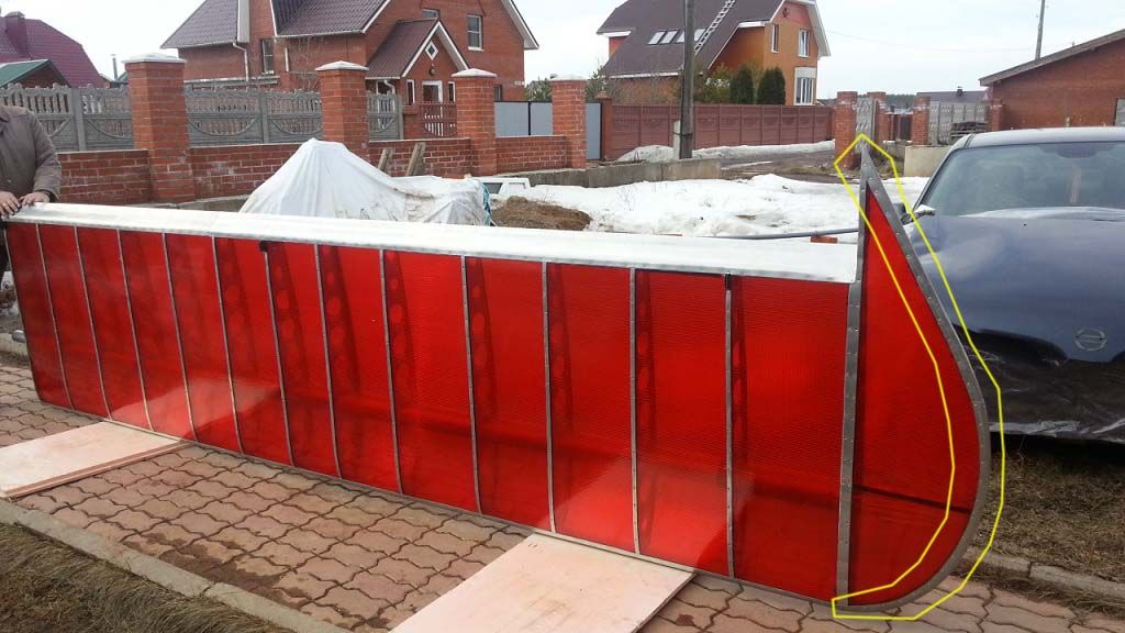

А какая технология изготовления алюминиевых полос (обведены желтым цветом) на законцовках?
    96,1 КБ · Просмотры: 183
