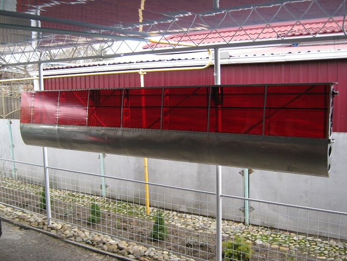

подскажите пожалуйста диаметр трубы привода элерона,и из какого материала выполнен.

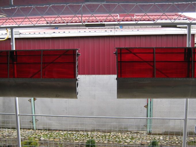

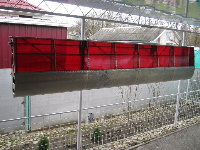

Крылышки завораживающе красивые но разнос нервюр....... будут глубокие впадины нужно было хотя бы пенопласта на пихать. Узнаю характер не удержимо тянет в небо. Это по нашему.
Я только сейчас немного повернулся лицом к культуре производства когда понял чего стоят мои машины. Они интересны, они доступны. Они медленно но упорно завоёвывают сознание людей. Это даёт им возможность осуществить мечту.
А может и не будет впадин. В хвостовой части нагрузки небольшие. На Пайпер Кабе с полотняной обшивкой расстояние между нервюрами 50 см. Тут наверное тоже сантиметров 50.
Расстояние между нервюрами 60х50 но  ее делит стрингер, в итоге получается  два прямоугольника 60х25.  Испытание покажет.  Просто стрингер не клепал чтобы не портить вид, просто сидит на скотче.   Пробовал оторвать скотч, куда там, держит так как будто приклепан.

А какая технология изготовления алюминиевых полос (обведены желтым цветом) на законцовках?
Технология чеканки. В бруске долбите полукруглый жёлоб в виде выгнутой дуги. Берёте кусок трубы и выгибаете тоже дугой. Затем полосу АМГ или другой мягкий алюминий, укладываете над канавкой  и осаживаете с помощью этой кривой трубы по всей длине полосы. Подрихтовываете и снова укладываете, и так постепенно он обретает нужную форму. Когда отработаешь технику всё получается быстро.
Можно конечно сделать вальцовый станок но из за пары консолей..... лениво 🙂

kanzen спасибо за ответ.хотелось знать как у Вас сделано.После переделки консолей(убрал закрылок и щелевой элерон заменил на элерон на рояльной петле)заменил схему управления тяни толкай на торсионную. Трубу применил Д16т 25х1.5,длина 2.4м.
