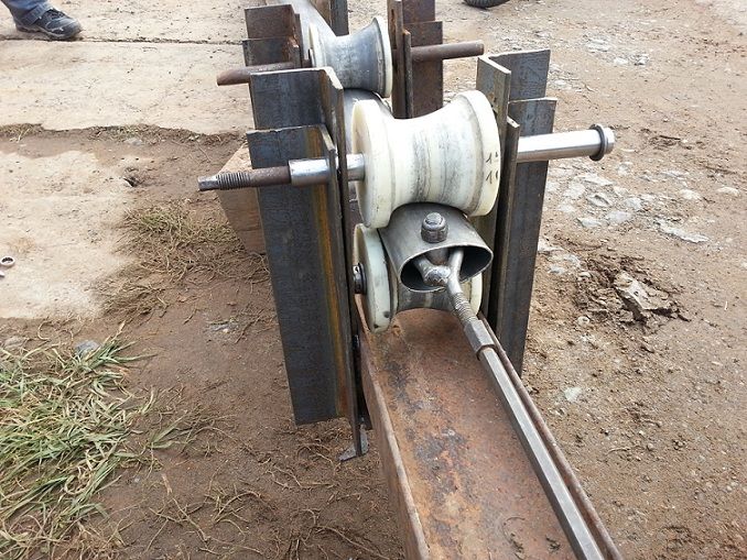

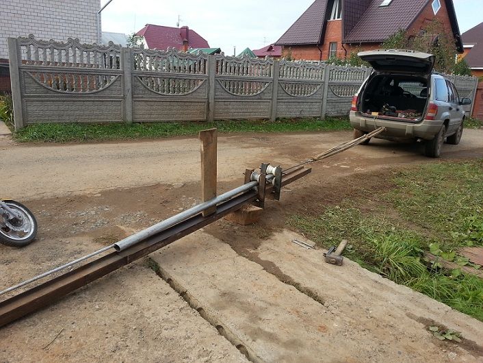

Поражаюсь на ваше творчество. Я давно выкладывал способ изготовления профилей...... пять роликов дорн и 5 секунд на изготовление подкоса.  Что ещё проще.
Только вместо доски пятый ролик для исправления Сабли.
    108 КБ · Просмотры: 196
    106 КБ · Просмотры: 206
для "недопущения "сабли" профилеровочные ролики нужно сделать разрезными (набрать из шайб) они будут проскальзывать друг относительно друга и не будут затягивать профиль на саблю.
