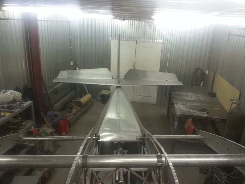

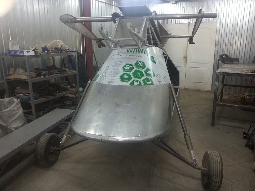

Вот всё это создано примерно за 28 рабочих дней. Мало того ещё каждая поездка на раскачку день отнимает. Приедешь пока  втянешся день прошёл.
    63,2 КБ · Просмотры: 181
    72,3 КБ · Просмотры: 177

Я бы сделал вот так.
Юра со всем уважением, но  как я понял на цельно металлическом Вы так не делали. Там почти как у меня. Почему?  И кстати разницу почувствовали?   А в целом что скажете по крылу если не считать  криворукость работы.
На этом снимке полуфабрикат. Просто примерка. Самолёт ещё был не закончен. А сейчас везде законцовки. Зконцовка в силу своей формы( переменный профиль) создаёт как бы аэродинамическую крутку  уменьшает скорость вихрей и как следствие улучшает аэродинамику. Я так думаю..... ;D

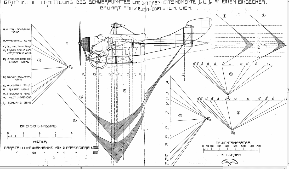

Если бы в 1914 году знали бы, то через 100 лет, самолеты будут строить по наитию......  Это 1914 год! Вся книга они расчеты. И как через 100 лет можно говорить о сюрпризах?
Восхищаться здесь можно лишь тем, что сделано это в то время. Что сделано сложно и не могло иметь лучших характеристик чем у современных самоделок. Летали они за счёт огромных площадей и мощность двигателей того времени считалась наверняка иначе. Их 100лс примерно равна нашим 200. Я так думаю ;D

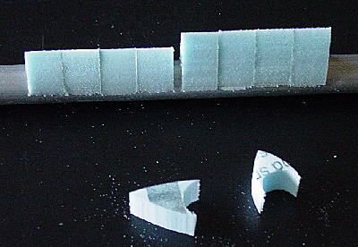

Вообще не понятно. Спрофилировать подкос можно вообще без оснастки.  От деревнных(липа) накладок,  вообще из дерева сделать, до пенопласта со стеклом,обернуть алюминиевым листом , СТЭФ. Да хоть вот так

Что такое простой, не безобразный в аэродинамическом отношении, подкос?  Круглая алюминиевая труба с обтекателем, квадратная алюминиевая труба с двумя, передним и задним обтекателями. В первом случае, два элемента, во-втором - три. Для изготовления требуется минимум оснастки. И инструмента. Станков не надо. Получить правильную форму легко. Цена, минимальна.
Я склеил подкосы из 4 мм строительной фанеры из 6 слоев. Получено сечение 24*60. Затем обработал заготовку под профиль и оклеил одним слоем стеклоткани. Взлетный вес рассчитан на 240 кг.

Спрофилировать подкос можно вообще без оснастки.От деревнных(липа) накладок,вообще из дерева сделать, до пенопласта со стеклом,обернуть алюминиевым листом , СТЭФ. Да хоть вот так
То, что слева на фото-АДъ! 😱 Победа трудолюбия над здравым смыслом! Мы поначалу СТЭФ оборачивали,а потом и болванку сделали для выклейки обтекателей. А сейчас, я исключительно на готовые трубы ориентируюсь, ибо ленив и товарищам по палате (изготовителям труб) желаю успехов 🙂.
