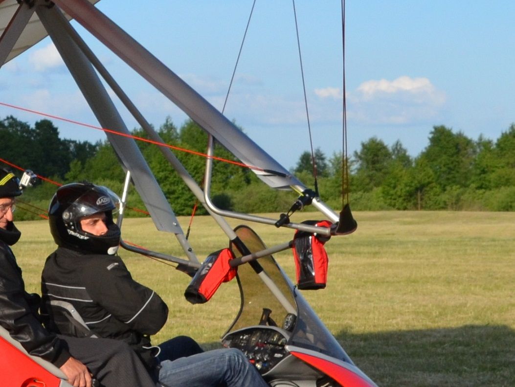

Еще можно сделать как на этом дельтаплане. Листовой пластик  обернут вокруг подкоса  и сзади скреплен текстильной застежкой.

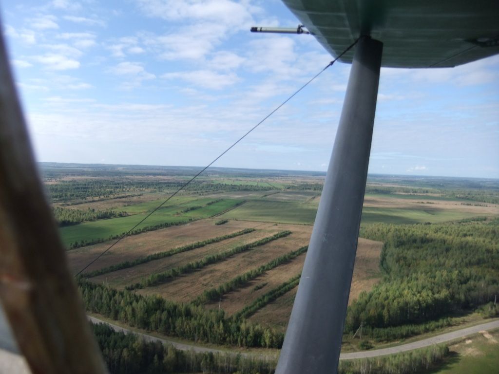

Приветствую! Как вариант профилирования подкоса, "пенопласто - стеклотканевая" технология. Подкос Д16Т Ф40 Х 1мм. Пенопласт строительный, нарезан горячей нихромовой проволокой на черновые заготовки нужного профиля длиной по 400 - 500мм по шаблонам, внутри вырезаны отверстия под трубу. Клеил на трубу, перемежая заготовки фанерными нервюрками с вырезами под деревянную тонкую заднюю кромку. Обрабатывается вчистовую, заклеивается тонкой крафт бумагой, чтоб пенопласт растворителем не попортить, после оклеивается парой слоёв стеклоткани на смоле, красится. Профилировка терпит достаточно вольное обращение.
