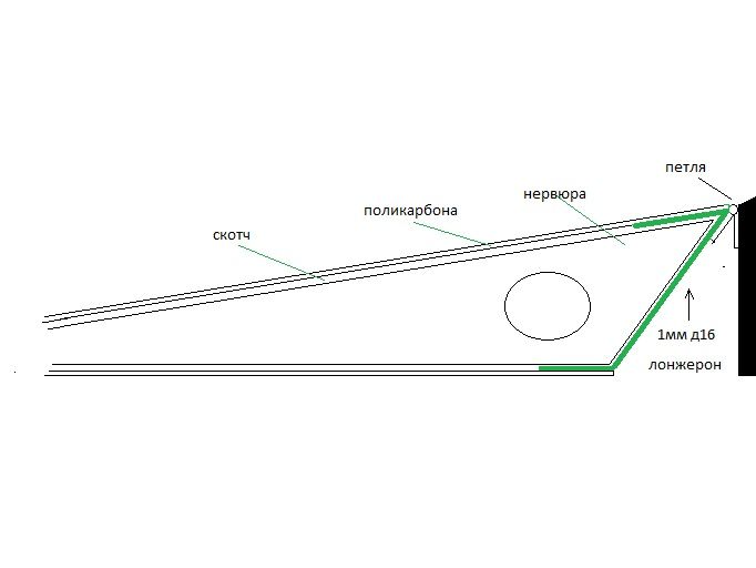

Владимир Павлович в одной из тем прочел Ваше выссказывание Но написал я не ради этого, а замечание состоит в том, что заставлять рояльные петли работать на отрыв заклепок и на руле и на стабилизаторе - неправильно: куда лучше клепать петли к стенкам как лонжерона стабилизатора, так и РВ - тогда петля будет в "стоячем " положении, а заклепки заработают на срез, т.к. лобовая сила, действующая на руль, куда меньше, чем вертикальная.    Означает ли что элероны испытывают те же нагрузки и их  лучше клепать к торцам задней полки консоли а не к верхней т.е. вертикально планете, и соответственно так же к элерону?
Безусловно - главные направления нагрузок, передающихся с элеронов на крыло, гораздо ближе к вертикали, чем к горизонтали, т.к. подъемная сила элерона куда больше сопротивления. Совсем уж строго было бы иметь рядом по паре петель, одна из которых крепится к стенкам, а другая - к полкам, но без излишеств правильнее именно к стенкам. И обязательно, чтобы крепились петли по двум линиям, отстоящим друг от друга на некотором расстоянии в шахматном порядке.
Собственно вопрос, достаточно ли будет на кручение использовать такой лонжерончик на элероне?
   Спасибо за разъяснение, мне это облегчило задачу т.к. не хотелось прослаблять поликарбонат, а так все вписывается без проблем.  А по поводу лонжерончика в элероне ничего не скажете?
Нет - собрав каркас элерона по этой схеме, легко скрутить его двумя пальцами при миллиметровой, например, толщине материала лонжерона. Для восприятия же кручения надо либо заставить работать весь контур профиля элерона, сделав обшивку работающей; либо замкнуть контур лонжерона, либо установить, дополнительно, косые нервюры, создав подобие треугольной фермы.

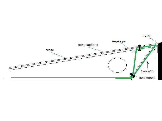

Т.е. как то так?

kanzen  странно, Вы  же  сами  взялись  за  конструирование  и  постройку  САМОЛЕТА  и  задаете  несколько  делитанские  вопросы,  нужно  батенька  всё считать, лазить  по  учебникам.  Кто  Вам  ответит  по  рисункам, это  абсурд.  Второй  вариант  выглядит  более  рациональным , но  по  прочности  и  нагрузке, это  уже  сами. 😉

Т.е. как то так?
Да всё правильно подход вполне приемлем. Ещё расскажу про техпрцесс по поликарбонату на элероне и можно воплощать в жизнь.
