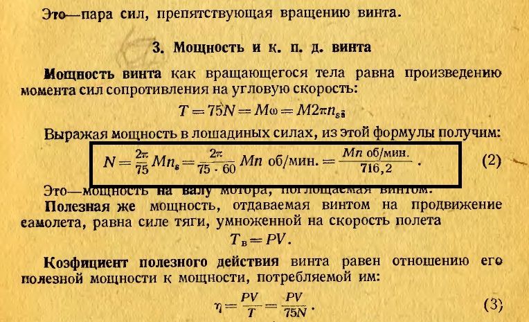

Лошадиная сила прямо пропорционально моменту на валу , неважно каком ,  винта или мотора, а так же оборотам.
Вот формула с книжки 1943 года.Тэуш. общий курс воздушных винтов.

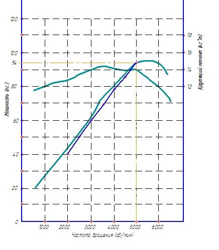

Ниже, это внешняя характеристика EJ-16 subaru
Итак считаем. Видим что крутящий момент максимальных оборотах 5000об/мин  равен 14кг*м .
N=(14*5000)/716,2=97 лс
Можно конечно повесить на этот вал винт и передать ему такую мощность, но потери будут колоссальные ,ввиду того концы лопастей перейдут на сверхзвук если применять винт стандартного размера  1,75м. Поэтому необходимо уменьшать или диаметр винта или обороты.Диаметр винта уменьшать мы не будет для того чтоб не потерять отметаемую поверхность, а уменьшим обороты, допустим до 3000, как это сделали Вы, применив СУ без редуктора.Считаем.
По графику находит момент соответствующий  оборотам 3000об/мин . Он равен тоже 14кг*м  N=(14*3000)/716,2=58лс. 39 л.с. валяют дурака.

Берем те же обороты 5000об/мин. Момент 14кг*м. Применим Черновским редуктор i=2,38. получаем обороты 2100об/мин. И момент 14*2,38=33,32 кг*м.
Теперь считаем мощность. N=(2100*33,32)/716,2=97 лс
То есть редуктор   просто передает мощность не уменьшая и не увеличивая ее. Редуктор  изменяет только момент  .
Благодаря редуктору мы можем  увеличивать диаметр винта, а тем самым и площадь ометаемой поверхности , следовательно и тяговые характеристики.
