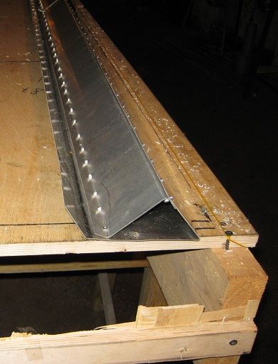

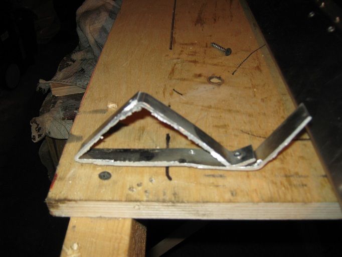

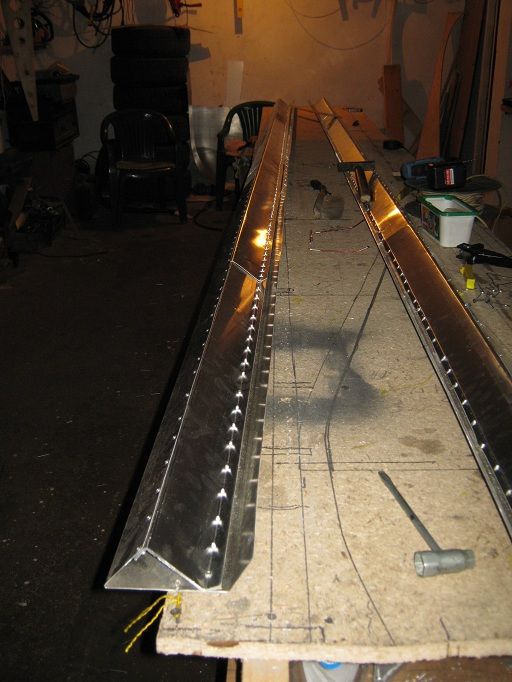

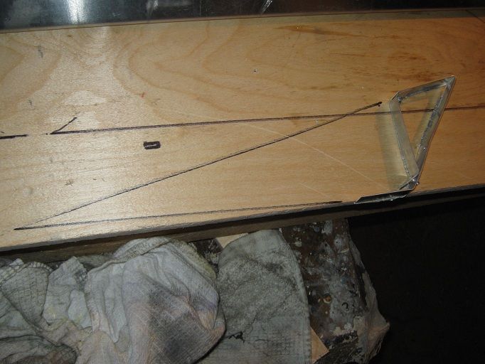

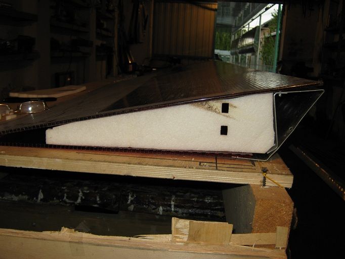

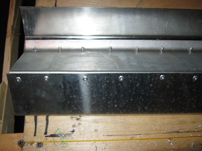

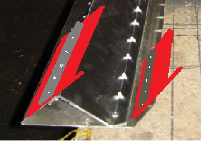

Вдохновленный серией ЕР, и пораженный простотой Соло.

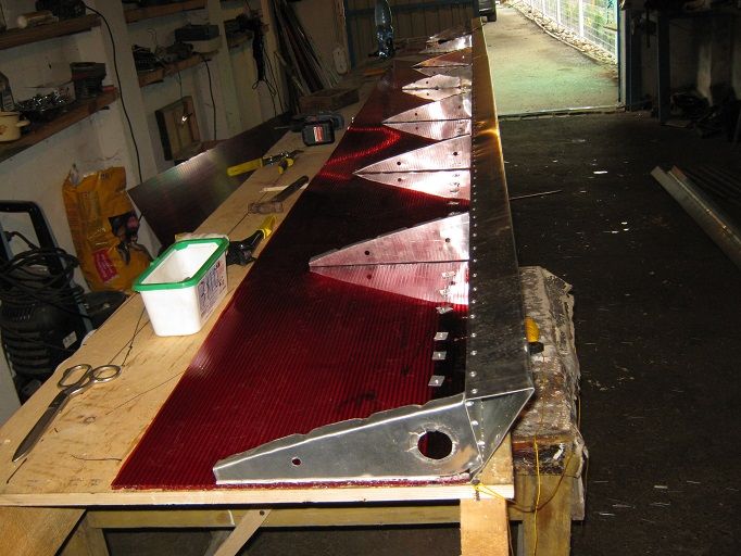

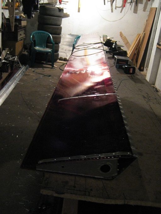

ри длине Вашей балки хватит и двух,установленных по середине.Либо промежуточная качалка
Как бы пять метров балка, и две трети тяги т.е. 2.8 метра. Сечение балки 120х100 и сужение по нижней грани к концу 100х100. Может я не понял что то, но промежуточную качалку ставить  тесновато, а если и ставить, то придется прослаблять диафрагмы давая свободу движения тяг, что повлечен потерю устойчивости на кручение.  Поправьте если я не прав.    Я вижу решение как то вот так.   Итоговый вес балки получился 10.5 кг, еще добавиться две тяги и качалки.  Короче где то 11 кг вся балка длиной 5 метров.  В 115 естественно не влезу, а вот 150 вполне реально, может и меньше.

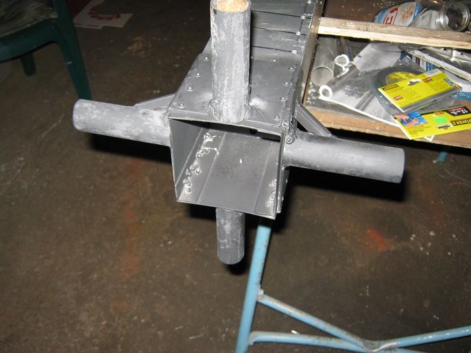

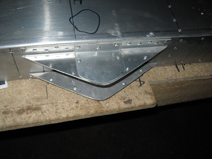

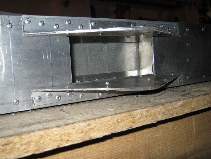

Начало ГО.  Стальной квадратный стакан одел и проклепал на балку. Отсюда и начну плясать с бубном.
