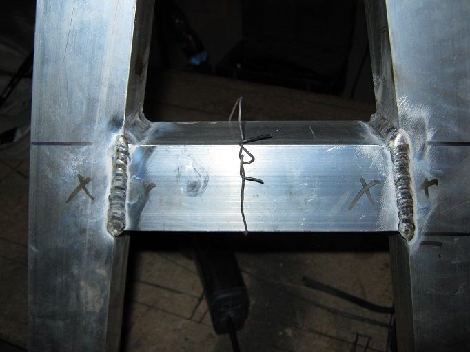

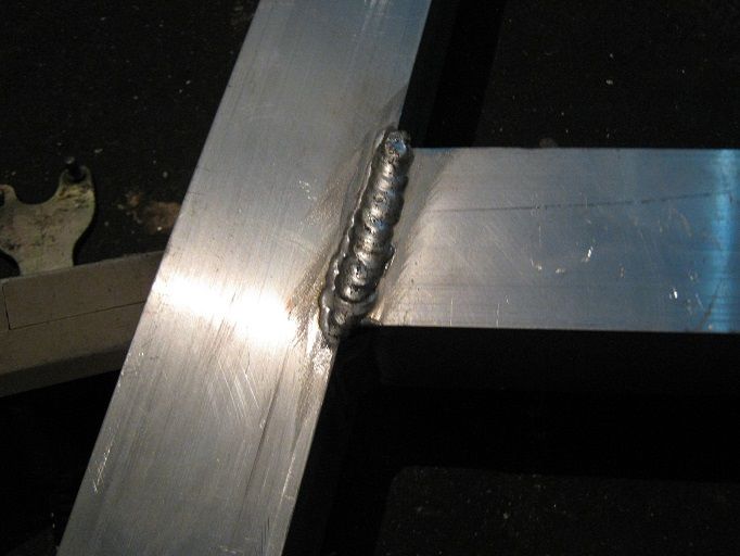

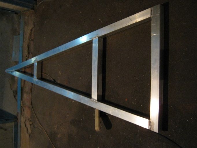

Вдохновленный серией ЕР, и пораженный простотой Соло.
и
    69,3 КБ · Просмотры: 195
Анатолий, а квадратный профиль для платформы где покупал?
Дас нихт,не до мальдивов,работы много.Фюзеляж клею.А багамы да мальдивы Вы нашей глыбако уважаемой власти оставьте,устала она шибко от трудов праведных.
как сказал Сухов(горячее солнце пустыни)- эт точно.Ну а как у Вас дела,в этом году взлетит?

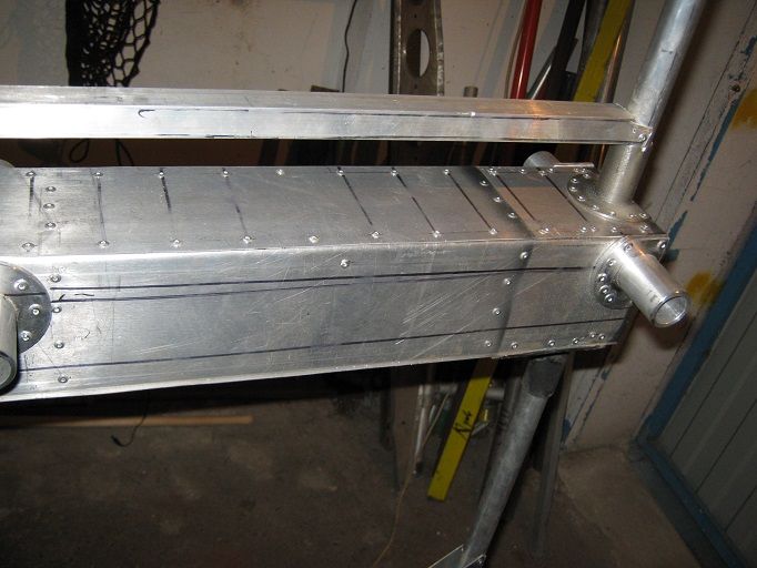

Ну это врятли. Сегодня сварил коляску, оперение готово, балка тоже.  Еще рессору гнуть, потом сборка подгонка и все стоп игра.  Буду думать по движку и копить бабло.   Даже развесовку не сделать без движка.  А твой в этом году поднимется?  Смотрю ты с фюза начал, крыло когда начнешь? Я всегда с крыла начинаю (самое сложное)  если осилил то дальше все само идет. Вот кое что

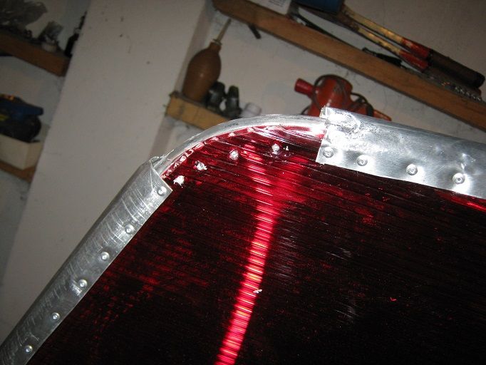

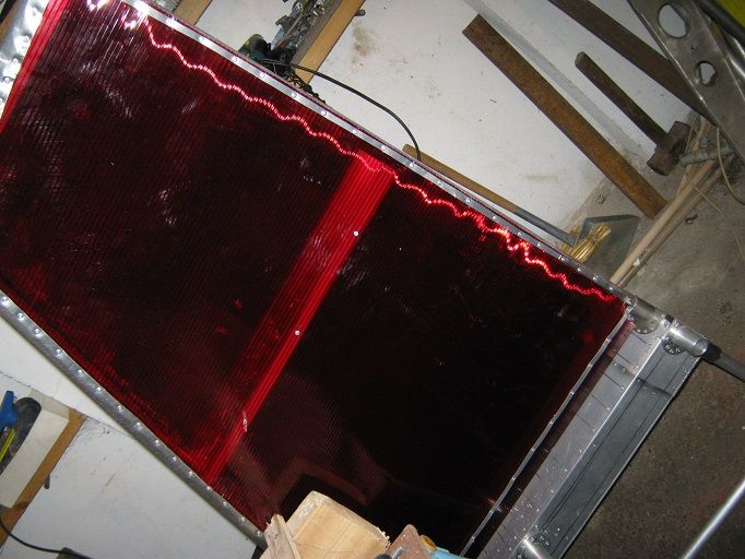

А вот вопрос к Юрию, подскажи как ты делал закругление?
Доброе утро. Изготовление закруглений. Простой чеканкой. Из АМГ или АМЦ. Сначала в бруске выдалбливаю канавку полукруглую. Потом беру кусок кривой трубы стучу по ней и как бы проваливаю пластину к эту канавку. Края конечно Становятся гармошкой их рихтую и снова формую в канавке и так постепенно получается круглый обод.

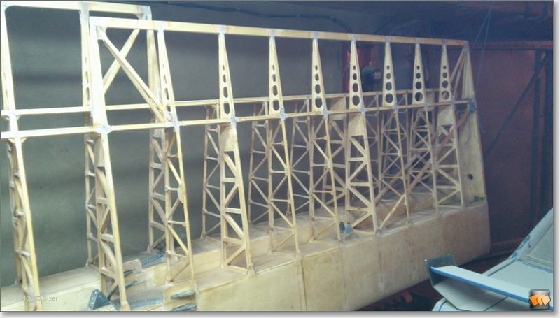

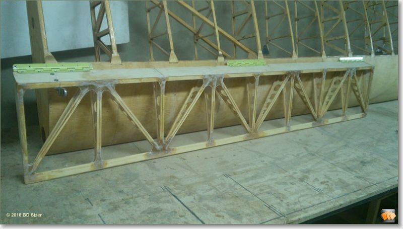

Добрый день.Вы  про крыло спрашивали,так оно готово. Обтянуть осталось.В мастерской пока пыльно.Вот фюз склею,можно будет камеру из полиэтилена сварганить и обшивать.
  Спасибо Юра за ответ, буду пробовать.
