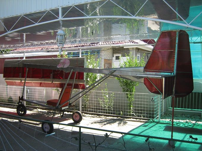

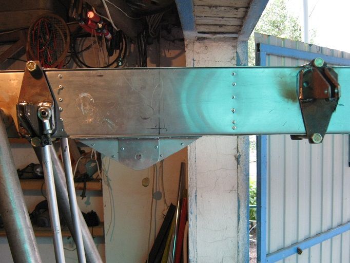

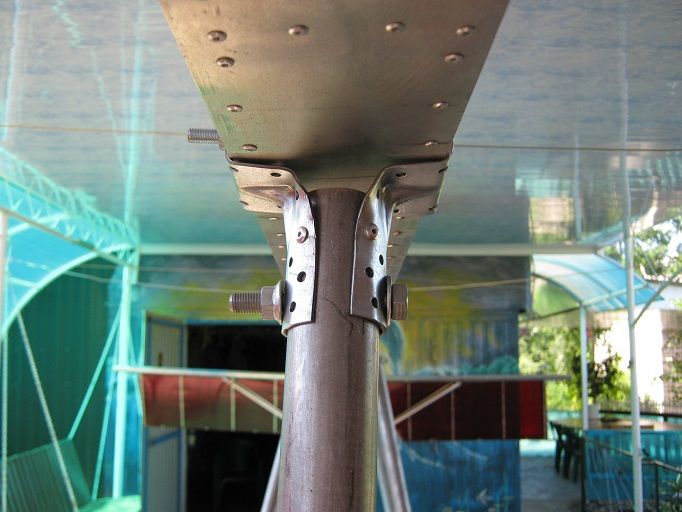

Вдохновленный серией ЕР, и пораженный простотой Соло.
еще
    52,8 КБ · Просмотры: 206

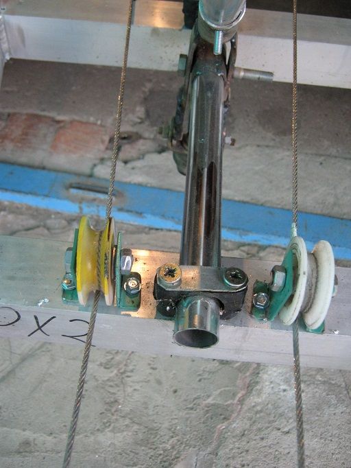

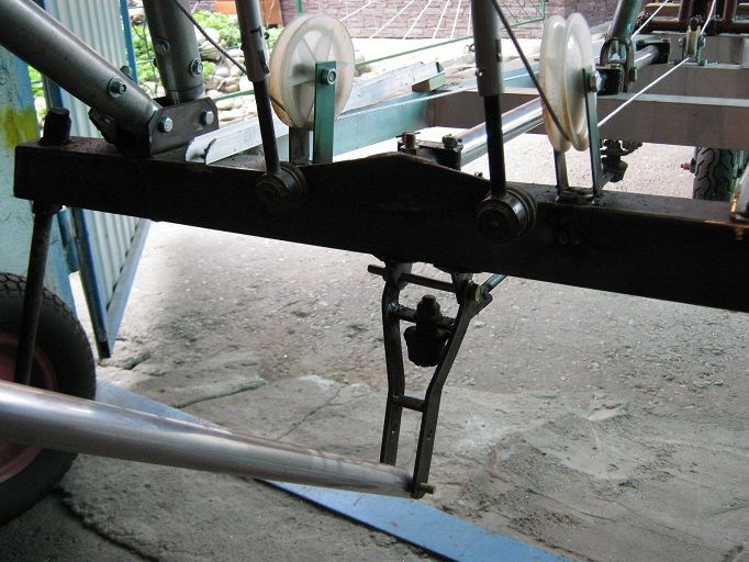

Анатолий, в узле крепления подкоса к консоли стальная вилка обязательна, вибрация разобьёт это соединение. А в кронштейне- стальная втулка. Думаю, что крепление кронштейна (двух пластин) к консоли не обеспечит необходимой прочности и надёжности. Тем более, что не все заклёпки проклёпаны(вытянуты) до конца: так мне это видится на фото. Изучи, как сделано на Соло, и повтори. Распространитель кита вполне доброжелательный человек, полагаю, что не откажет в твоей просьбе.
Как обеспечивается амортизация передней стойки?
Да, как  то  грубовато  ,  наспех  сделали.  Крепление  подкоса  переделать  однозначно, на  болтах  и  никаких  заклепок.
Передняя стойка монтажный вариант как  писал ранее, конструктивно  будет иной.  Пластины крепления подкосов консоли будут переделаны,  Хотя только что пересчитали вместе с НП  сама пластина выдержит, а вот  палец 4мм нужно заменить на 5мм минимум и  пластину у корня закрепить  кроме заклепок ботом 6мм.     Странно что никто ничего не сказал по пластинам крепления  навески  руля высоты.  Вот там реально лажа. 1мм пластины буду менять на 3мм.  Но все же за  советы и критику большое спасибо.  Жду еще замечаний.   Лучше сейчас чем  при разборе... тьфу тьфу тьфу.   В целом проект одобрен, и это радует.

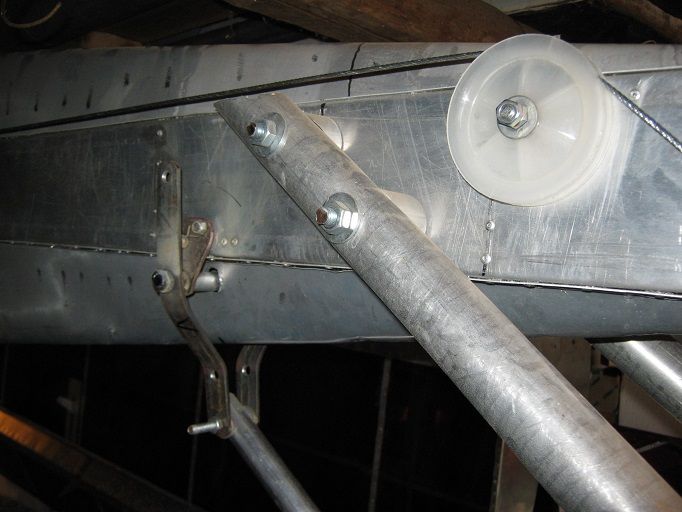

1.Верхнее крепление трубы которая идёт от переднего колеса к балке просто жуть,оно не на растяжение - сжатие по трубе, не на кручение балки работать  не будет , проще было пропустить трубу сквозь нижнюю стенку балки и закрепить внутри сверху и снизу  со стенками уголков балки ,вариантов крепления куча,от флянцев до п ,г -образных профилей или просто между двумя шпангоутами.
2.Места крепления подкосов к стабилизатору -очень намудрёная  хренотень,такое ощущение что форум полистать и у других посмотреть не дано.Тупо сплющить трубу подкоса, подогнуть площадку и болтом к трубе стабилизатора не.... ? Если труба не плющится,трещит сделать наконечники из куска трубы из нержавейки насадив его снаружи или внутрь подкоса зарание сплющив и загнув его на оправке.
3.Узел крепления подкосов к килю либо сместить назад к вертикальной трубе киля,либо добавить вертикальную опору от балки к узлу крепления подкосов.

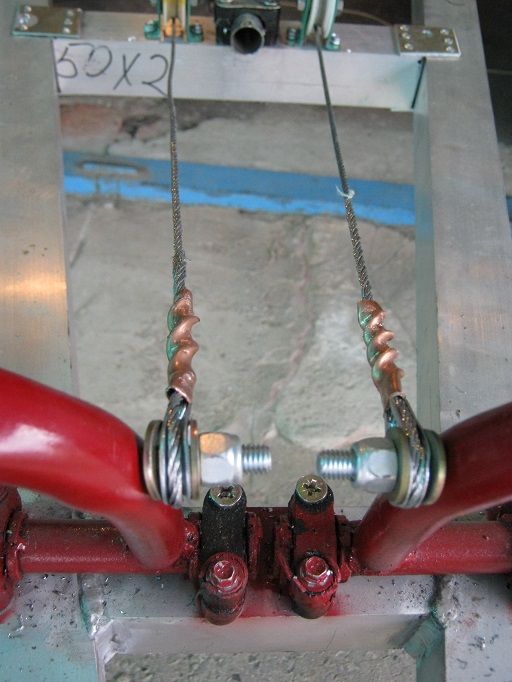

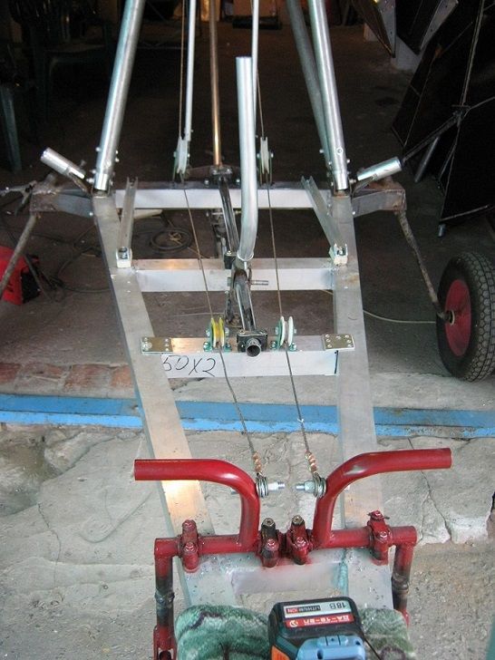

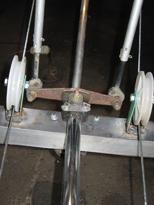

Критику принял, нюансы устранил.  А пока занимаюсь управлением. компоновка будет такая.
    76,1 КБ · Просмотры: 179
крепеж крыла еще позволяет двигать крыло для развесовки, потом закрепится еще двумя болтами сквозь балку окончательно.
