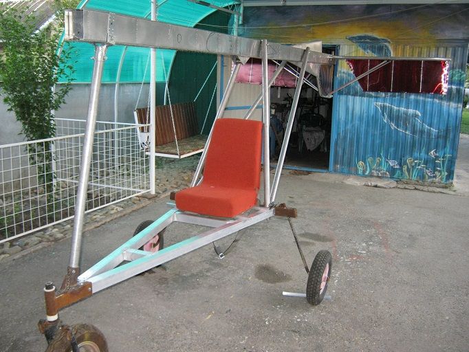

Вдохновленный серией ЕР, и пораженный простотой Соло.

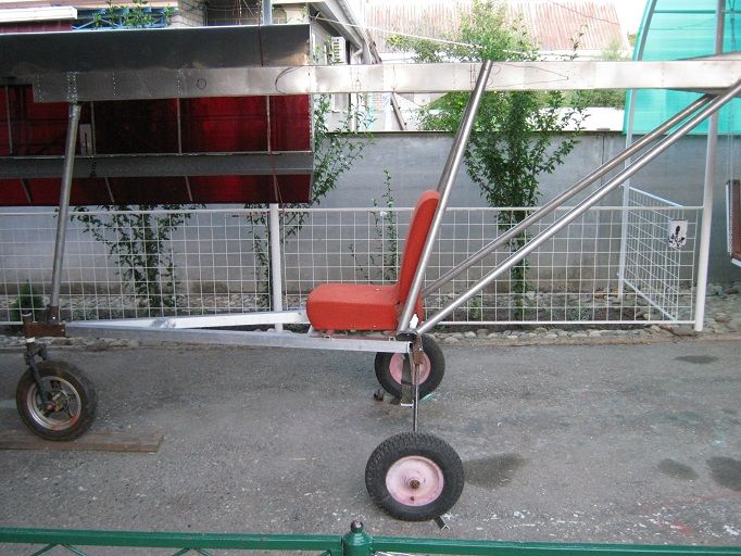

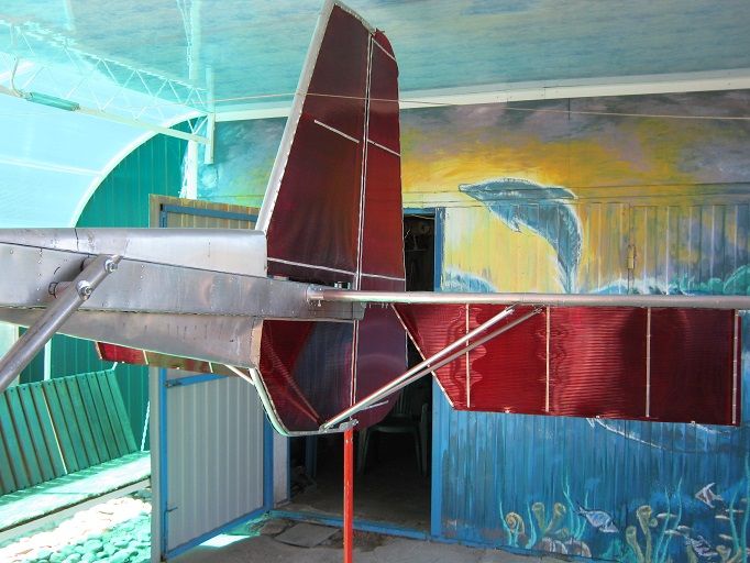

Анатолий, платформу(коляску) сам варил? Крылья, балку и  хвост взвешивал? Сколько кг потянули?

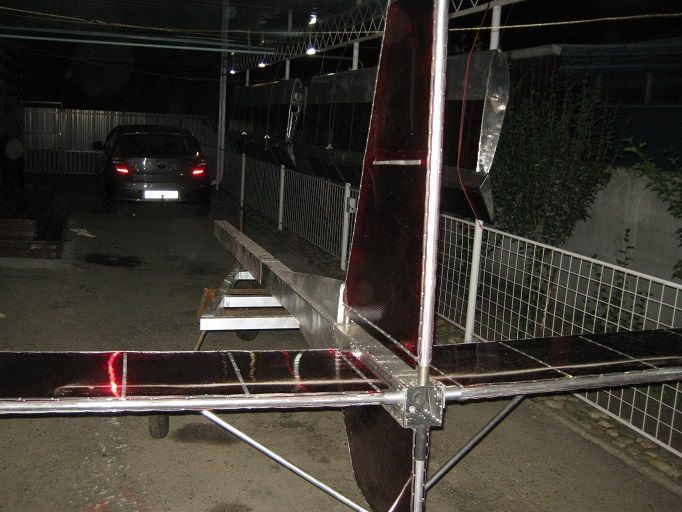

Варил сам, балку взвешивал но точно не помню около 12 кг, вместе с оперением не взвешивал еще, да еще  и не доделал хвостик пока выглядит  так.
    63,9 КБ · Просмотры: 186

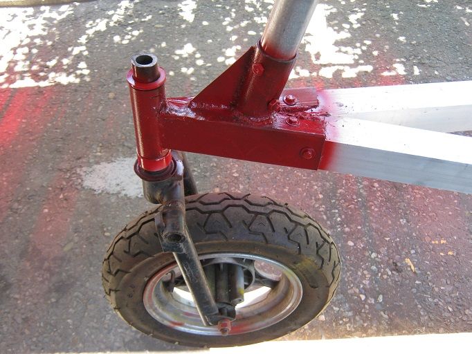

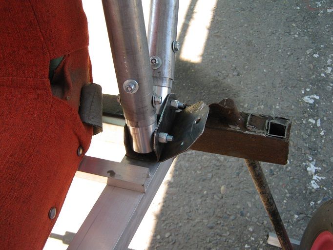

Анатолий, рессору(ножки) из чего сделал? Если можно, переднюю стойку крупным планом покажи, пожалуйста. Спасибо!
Не имеет смысла, т.к. это временная схема выполненная пока из двух стабилизаторов поперечной устойчивости жигулей. Впереди будет использоваться только втулка крепления, а сама вилка будет с аммортизаторами.   Временно сделал что бы двигаться вперед по компоновке а не ждать заказанную композитную рессору теряя время.  Так что ждите продолжения, обязательно покажу что получится.

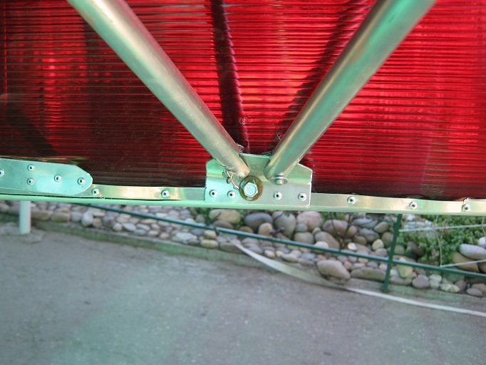

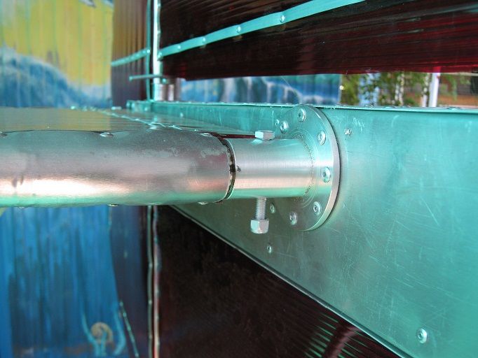

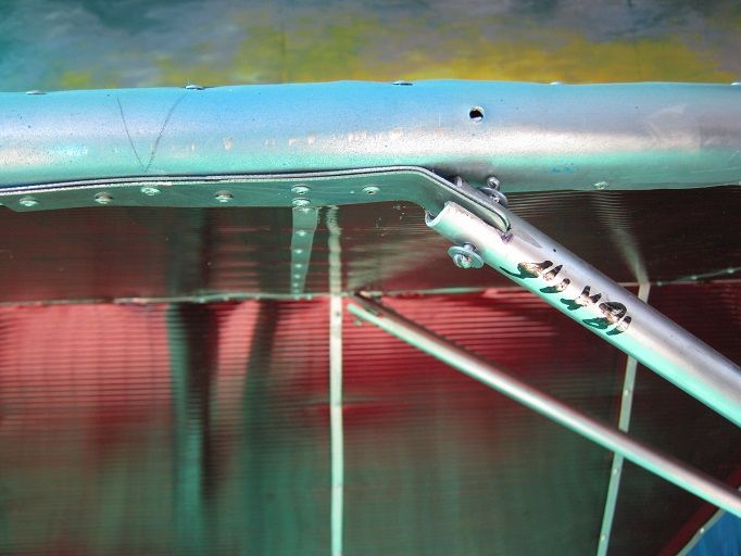

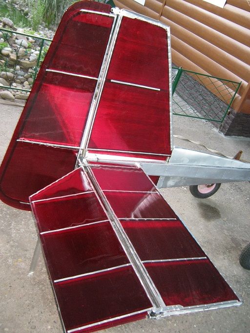

Вот немного повозился.  Жара +37 в тени не способствует продвижению.
Зато поликарбонат максимально расширился. При температуре ниже +37 обшивка будет только натягиваться.
Надеюсь не чрезмерно.  На слет в Крыловскую приезжаешь? Свой привезешь?
