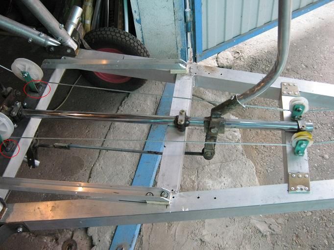

Вдохновленный серией ЕР, и пораженный простотой Соло.
и еще.  Сразу оговорюсь упреждая.  Ограничители троса (чтоб не слетал) будут.  Положение сиденья будет регулироваться полозками.   Короче плавает оно с контрением четырьмя болтами сквозь полозки.

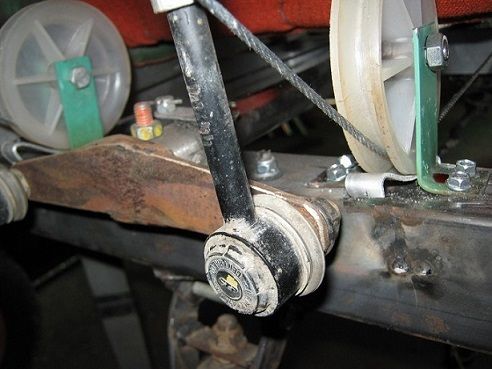

Сварка недопустима!
Простой болт или винт будет надёжно!
Переделай плиз,  просверлить и вкорячить болт ни сколь не труднее, чем размотать провода и насрать сваркой.
Желаю удачи!

И пардон, по фотке непонятно, что за материалы варились вместе? Профиль вроде алюминиевый, а стойка ролика крашеная и непонятно из чего? Почему там краска?
Болты поставлю, а что в управлении стремно? Старался обойтись по максимуму без тросов.

В управлении почти всё стрёмно. Вал РУСа у вас сидит в чем, надеюсь это не металл? Про похабно рассверлен даже говорить не хочется....
Далее, кронштейны роликов и сами ролики, это ужас, и раз уж кронштейны приварены к стальной пластине, то её надо было хотя бы переклепать с основной конструкцией.
Ролики хозмаговские не плохи когда нужно поднять, скажем ведро цемента на второй этаж, потому как не страшно, если они развалятся, они галимая китайская пластмасса.
Про сварку самих боксов я вообще молчу. В месте сварки характеристики вашего металла упали вдвое против прежнего, если не более, и по идее должны напоминать пластилин скульптурный, жесткий, есть такой, в лепке применяется, а следовательно, оно всё развалится (поплывет) дай бог при пробежках и до взлета дело не дойдет. От чего нельзя было собрать всё это хозяйство на заклепках?
В общем, думайте что хотите, но это тихий ужас. Не хотел писать больше в вашей теме, но не выдержал, извините.

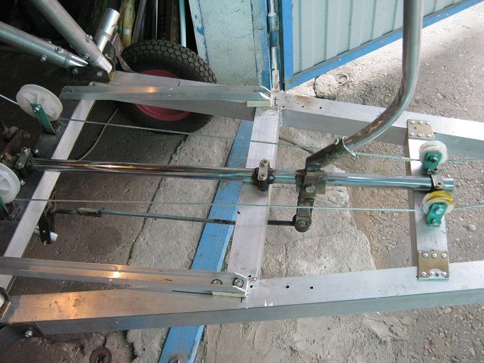

Вот так пойдет?

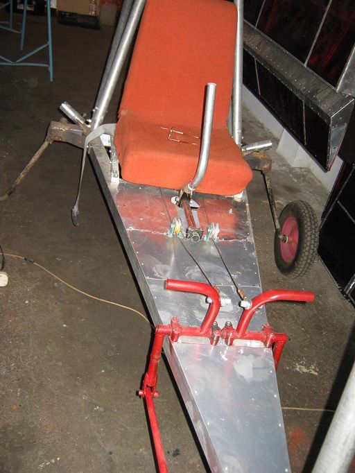

Извините за откровенность,замечании есть и очень много. Вы строите самолётик, о не самодельный трактор,о железа лишнего налепили так на взгляд  килограмм 20,да и культура изготовление узлов желает лучшего.Если его достроите, то сами поймёте, что для такого типа самолётика лишние  килограммы веса минус,и будете всё делать заново.Только без обид.С уважением.
Пока все сделанное, а это 99% без двигателя весит 105 кг, понятно что в пресловутые 115 не впишусь, да как то и не стремлюсь, можно конечно трубы потоньше, да и болты поменьше, меньше стали.  Но так как то спокойнее, тем более что сам я вешу  около 80 кг, а это уже как минимум 10 кг от среднестатистического облегчение. Считать не умею почти, поэтому делаю с запасом.   Если получится 150 кг + 80 нагрузка на крыло будет 21 с хвостиком на квадрат.  Это разве много при 47 лошадках ВМУ?

Да Анатолий смотрю болты в основном от 8 и толще. Не к чему.
Культура ладно на скорость не влияет а вот вес нужно экономить. Вот к примеру кронштейны роликов похоже из шинки мм 3. Там полторашки за глаза. Я обычно делая из трубы 20 режу по диагонали получается как бы треугольник с плоской стороной. Вот его и привариваю на площадку. Понимаю твоё не терпение быстрее увидеть плоды своего труда, я такой же но вес может привести к разочарованию. Хотя сама конструкция будет вполне жизнеспособной. Не спеши до весны ещё далеко. 🙂

Вот так пойдет?
Сомневаюсь.
Сколько Вам лет, пардон? 🙂
Ну как сказать?
То , что у Вас на картинках, это , мягко говоря, тренировка школьника средних классов работать как-то с чем-то. Я в 15 лет тоже пытался электродом сваривать титан с алюминием и нержавейкой вместе. И трубы гнул молотком в тисках и всё это потом называлось САМОЛЕТ. Взрослые дядьки крутили пальцем у виска. И только позже я понял, что надо учиться на кошках.
