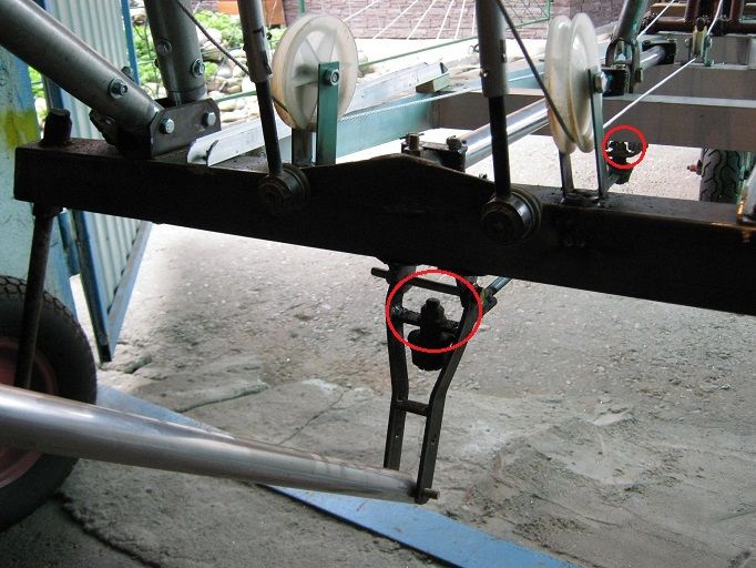

У Вас на самолете ручка вроде.
    47,8 КБ · Просмотры: 194

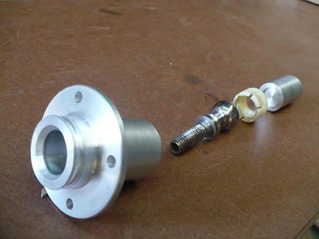

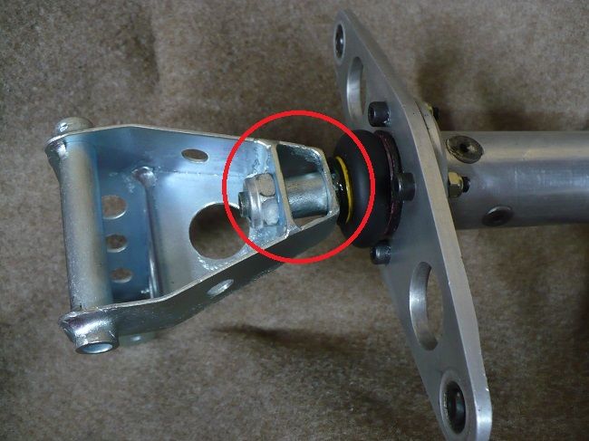

Держи, заделка шарового наконечника  как у тебя и как надо!
    74,5 КБ · Просмотры: 200
    51,1 КБ · Просмотры: 190
Справедливости ради - это разные шаровые шарниры. На нижнем фото использован шарнир с конусной посадкой (видимо или от автомобильной шаровой опоры или от рулевого наконечника), а на верхнем - от автомобильных-же стоек стабилизаторов. Там штатно посадка не коническая, а цилиндрическая. И при этом в принципе достаточно надежная при соответствующем усилии затяжки.
Не понятно только зачем использовались шаровые шарниры стоек стабилизаторов там, где традиционно используются более легкие шарниры?
Отсутствием традиционных более легких. Но есть наметки, если возьму переделаю. Время до весны еще много.
Это одинаковые шарниры от  маятников стабилизатора автомобиля.
    40,1 КБ · Просмотры: 217
А что это по большому счету меняет? Тем более что Ваш работает на растяжение, а мой на срез.  А можно весь узел, что он делает? Где стоит?
В таком случае зачем огород городить? На автомобилях пластины, к которым прикручены стойки стабилизатора имеют толщину не больше 5-и мм как правило.
А зачем самоль собирать по автомобильно-тракторно-паровозной технологии??? 😱 😱 😱
Ребята, что вы вяжетесь к узлам шаровая она и в Африке шаровая. Что авиационная, что автомобильная конструктивно одинаковые. Другое дело, что там по авиационному чисто сделано. Ну нет у человека условий делать по авиационному. Но у Анатолия хорошо работает конструкторская мысль он легко адаптирует серийные узлы в своей конструкции. Не бейте по рукам. Я думаю у него всё получится.
