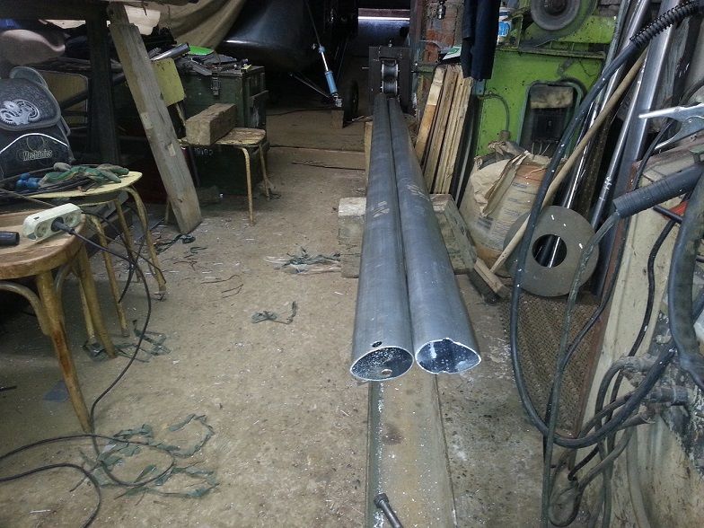

Юрий, а Вы делаете профильные трубы на продажу?
Пока нет. Нужно ещё поработать , чтобы было не стыдно предложить. Это у Анатолия не строгие требования к качеству потому я согласился. Немного идут пропеллером. Если не знаешь то  можно не обратить внимания. Зимой будет время поработаю над усовершенствованием станка и возможно буду катать.
Добрый день Анатолий. Накатал тебе подкосы куда высылать.
Транспортная компания ПЭК подойдёт? Напиши реквизиты.
Тонкостенную оказалось катать сложнее. Но вроде в допуске,  в нашем 🙂

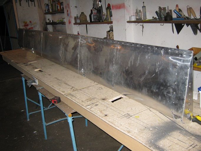

Юра спасибо за подкосы, сам бы такие не сделал.  Переделал я все же элероны и наконец смог себе позволить пламенный мотор.

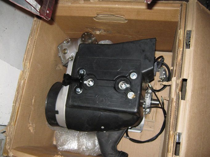

Ну а вот собственно сердечко РМЗ 500 Авиа, только нужно еще  обкатать.  Думаю... стоит ли его разобрать сначала?
    60,1 КБ · Просмотры: 150
Не разбирай , Толя   , не надо 🙂, укомплектуй штатным резонатором, винтом, получишь обычные 135 кг тяги, и всё...
