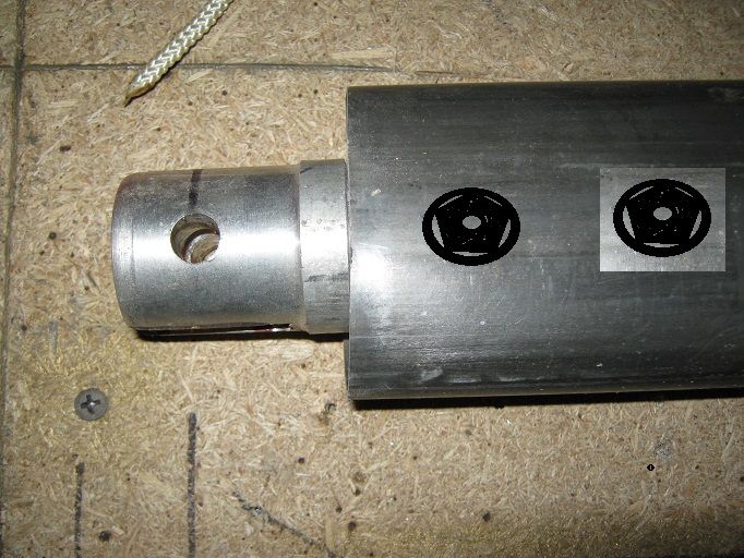

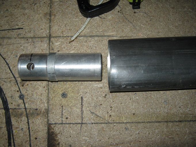

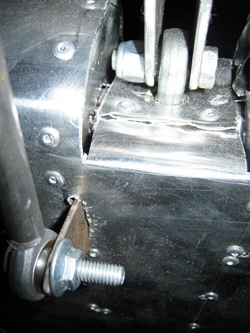

Есть вопрос, кто  умеет посчитать. Выдержит  ли?  Подкос имеет стенку 1.5 д16, ухо д16т выполнено стаканом. Хочу  крепить на два болта 8мм.

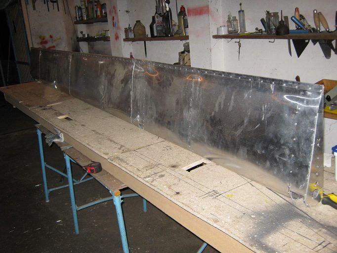

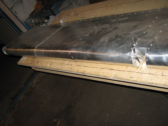

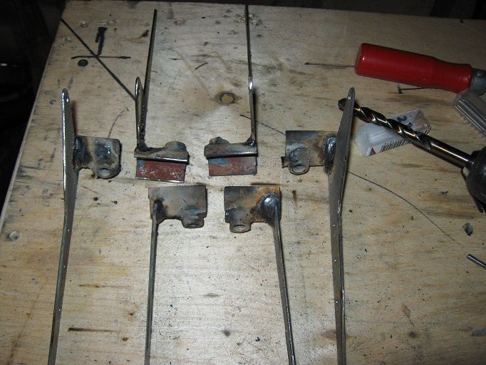

Нутрянка элеронов. Вариант  подсмотрел у Ермакова. Реально удобно. Всегда можно сменить шаровый узел не  разбирая обшивку элерона.

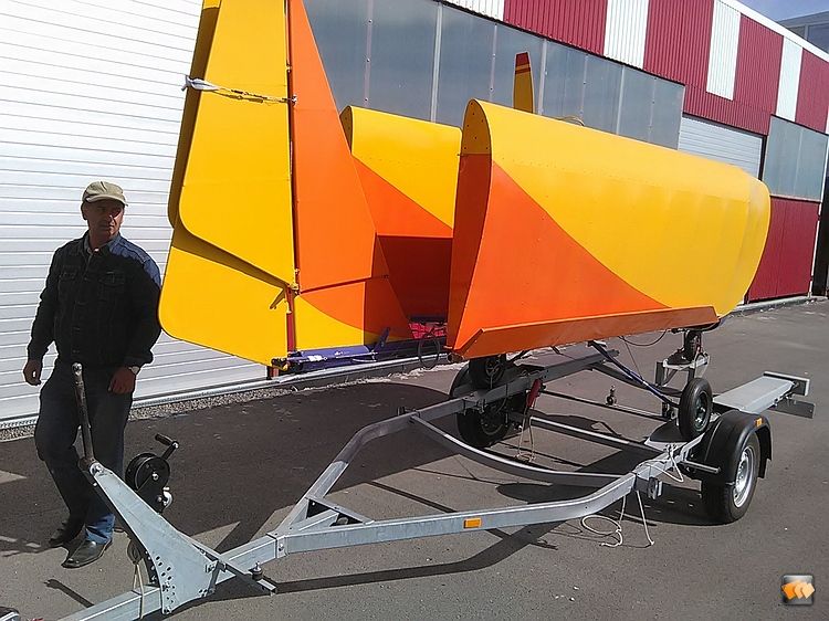

Этот переходной блок позволяет разобрать весь хвост за несколько минут не мучаясь с натяжкой тросов  при последующей сборке хвостика

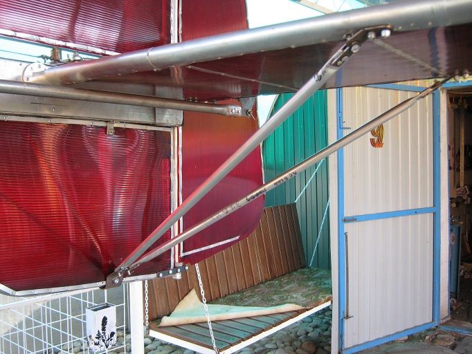

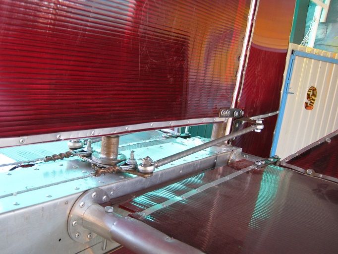

Довожу до ума подкосы ГО,  учел замечания и установил подкос под  поликарбонатом от точки  крепления подкосов к балке.

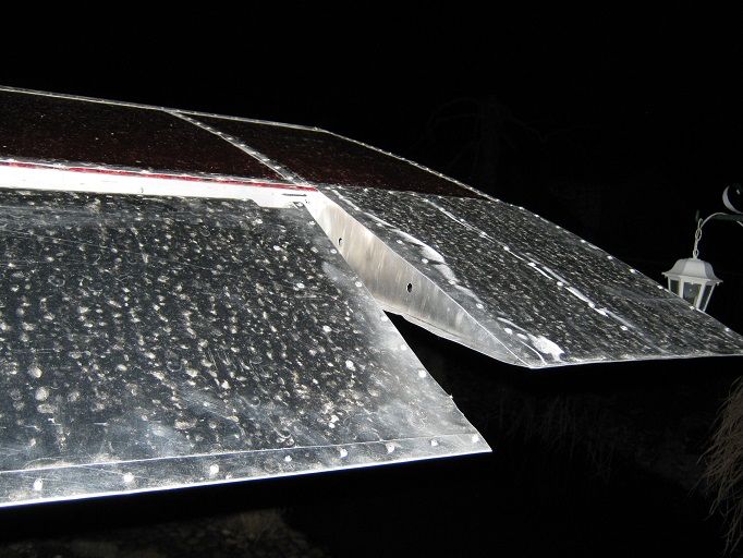

А это законцовка крыла, подмороженная. Зима однако. И все же вопрос но подкосу крыла. Достаточно ли двух болтов 8мм как на эскизе при взлетном весе 250 кг?
    67,5 КБ · Просмотры: 193
По моим прикидочным подсчетам получается подкос(крепеж 2 болта)  будет держать  на растяжение/сжатие 1340 кг . Сколько там нужно , не знаю , зависит от угла подкоса к крылу, заложенного запаса прочности по перегрузке . Думаю болта 3 надо. И сомневаюсь ,что уложишься в 250 взлетного  веса.

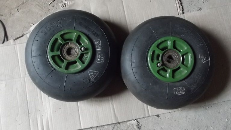

По предварительным взвешиваниям уложусь. В субботу прийдут колеса основные взвешу и тогда будет уже более менее точный прогноз. Колеса сзади будут  такие,собственно это они. Но вес пока не знаю.

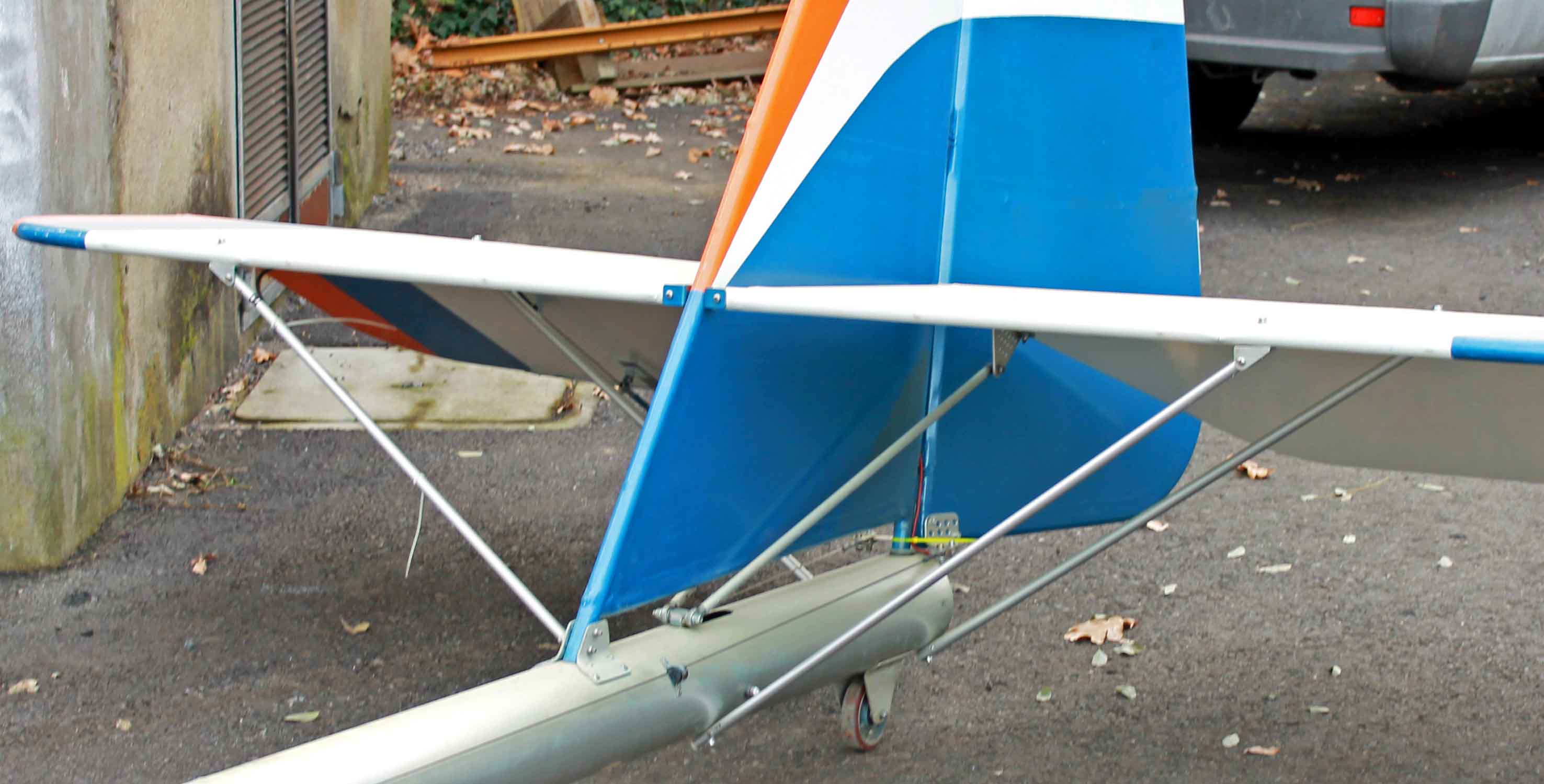

Решение по  управлению тонгажом интересное, а вот  управление направлением.... при разборке хвоста для перевозки лишняя возня с тросами. А в целом твой самолет заслуживает похвалы. Поздравляю.  Это же твой как я понял?
Это не мой (синенький), это Fire Fox ( Огненный Лис), но у него я так понимаю вообще ничего отсоединять не надо. Подкосики открутил от трубы и всё сложил вверх. У меня похоже, но надо отсоединять тягу РВ, и пару болтиков на соединении половинок РВ. Тросы руля поворота у тебя надо бы дотянуть до качалок и не разбирать его .
Этот мой.
