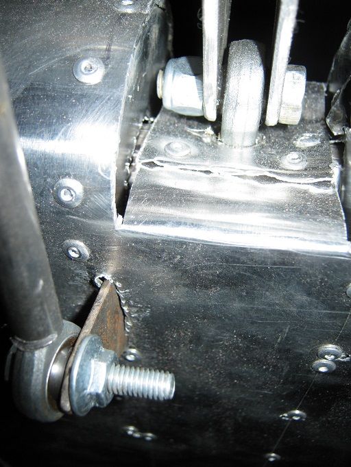

Чертежи  есть, почти всё в Солиде прорисовано.

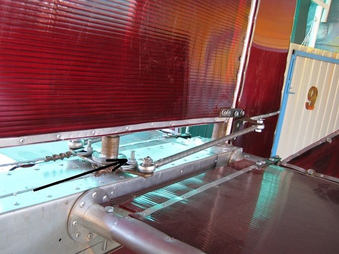

А каким образом болт крепиться к качалке РН? Его же разболтает если просто фиксируется заделкой троса. И к тому же коуш протрется о этот болт если там нету никакой втулки. Узел весьма сомнительный.

Подкосики открутил от трубы и всё сложил вверх
Так у меня на Аффорде было сделано, но там  балка снизу была и все складывалось как нужно, а  в этом варианте только полное снятие. Но на все про все уходит минут 10, так что не критично.
Стараюсь это когда сделал ...  не получилось , выкинул сделал новую и так пока не будет тех ляпов что вы нам показываете.  Люди смотрят на все это будут думать что это нормально, будут повторять и не дай Бог биться от этой инженерной конструктивной  расхлябанности.

Спасибо на добром слове.  Обязательно приеду по весне.   Maverick прав на все сто, сам вижу огрехи.  Понимаю что не красиво, но  надежность для меня важнее.  Я ведь строю летать а не торговать. Дострою, начну летать и имея возможность всегда потешить душу полетами буду НЕ СПЕША делать еще один под эту же ВМУ строить красиво и ответственно. А пока  тройной запас и пофик заусенцы.
Да согласен я согласен, но я строю не Боинг для коммерческих перевозок.  Меня поднимит, в воздухе не развалится, и надеюсь количество взлетов всегда  будет равно количеству приземлений.
