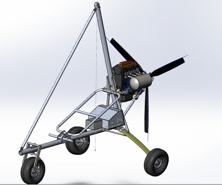

На данный момент занимаюсь  постройкой трайка. Телега полностью прорисована мной, материалы закуплены. Весной приступлю как потеплеет.
Второй проект это двухместный самолет низкоплан схожий внешне с Вороном В.П. Лапшина. Конструкцию переделываю уже в 8 раз. SW это позволяет, устранять ляпы.
https://yadi.sk/d/Hh2Yuaxp38rAon
Это расчеты по самолету. Может кому пригодиться.

По моим прикидочным подсчетам получается подкос(крепеж 2 болта)  будет держать  на растяжение/сжатие 1340 кг . Сколько там нужно , не знаю , зависит от угла подкоса к крылу, заложенного запаса прочности по перегрузке . Думаю болта 3 надо. И сомневаюсь ,что уложишься в 250 взлетного  веса.
Весь комплект уже есть в наличии, появилась возможность все взвесить.  ИТОГ не очень порадовал. Получился вес пустого 180 кг, придется повесить на холодильник замок и ключ временно потерять.  Взлетный соответственно пока (до закрытия холодильника) получается 260-270 кг  нагрузка на 1м2 получится +-25кг.  А какое самое оптимальное соотношение вес тяга?  Понятно что идеал 1 к 1му. А реально для плосколетов?
Реально скорее всего получится 190пустой+80пилот +30кг топливо=300кг. Летать с тягой 90кг будет, уверенно с тягой 120, легко с тягой 150. По опыту.

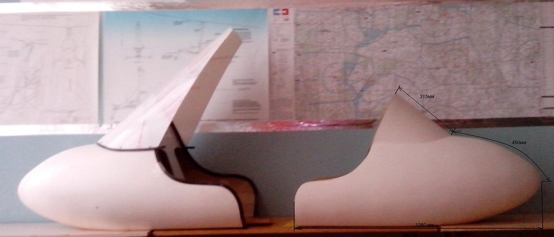

И еще вопрос. Не хочется изобретать велосипед.  Если  доработать кожух охлаждения двигателя до такого состояния сверху и закрыть штатное окео выхода потока спереди.  Хватит ли охлаждения.  Есть примеры кроме этой фотки?
