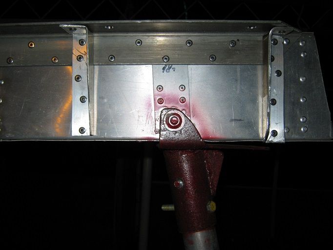

Вдохновленный серией ЕР, и пораженный простотой Соло.

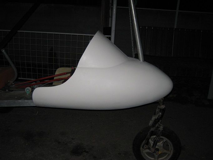

Что то я не пойму, а этих шпангоутов и жесткой завязки на стойку не хватит?
    72,2 КБ · Просмотры: 183

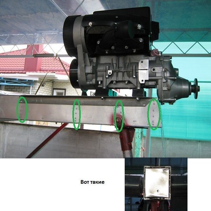

при  наличии стеночного шпангоута на конце балки, эта жесткость не особо-то и нужна.
Проблема в том , что он даже не под уголком моторамы, и прогибу стенок коробки фюза будут противостоять фактически только кронштейны усиления, а так ещё бы и шпангоуты подключились.
Любит-таки, наш неискушенный в расчетах, народ, сделать железобетонную конструкцию - потом, правда, некоторые удивляются, что вес, сравнительно с прототипом, уполторился.
Вы на самом деле думаете, что я склонен нести какую попало, чушь, не подумавши о прочности? Уверяю - Вы ошибаетесь.
У Ваших уголков, вообще-то, длина здорово переразмерена; кроме того, к концу целесообразно свести на нет и стенки и полки уголков. А вот детальки, наподобие изображенных в Ответ #614, надо довести до нижних углов балки.
Так не думаю.
А вот тут считаю, что и самый искушенный "наш народ" не сможет корректно посчитать ресурс конкретной конструкции  , в конкретном исполнении. Ибо слишком много нюансов. Или будут заложены такие коэффициенты безопасности, что точнее будет ткнуть пальцем в небо.

Было бы интересно и поучительно увидеть такой расчет , хоть в общих чертах (на пальцах), лучше бы прямо здесь , на ветке Анатолия , его случая.
На пальцах - пожалуйста.
Если расчетная нагрузка (а касательно двигателей в Авиационных Правилах есть все случаи и коэффициенты, учитывающие число цилиндров и тактов) приводит к напряжению не выше половины предела прочности - конструкция выдержит не менее 10^7 циклов. Соответственно, снижая расчетное напряжение, увеличим число циклов, т.е. ресурс. При этом, число циклов растет быстрее, чем снижаются напряжения.

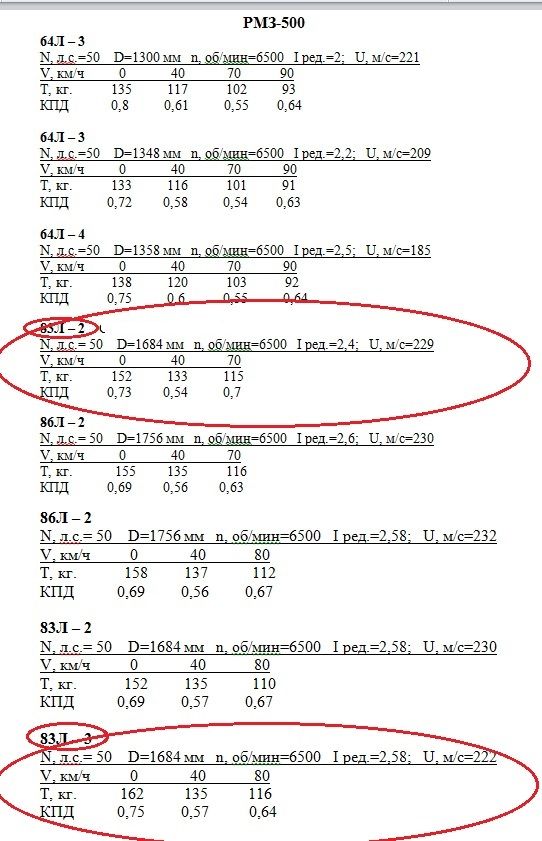

Рассматриваю два варианта, что брать на ваш взгляд. Соотношение на 2 и  трех лопастной  2/3 .  Вид и вибрация при трех лопастном конечно лучше, но стоит ли при таком раскладе лишнее платить?  Что скажешь Петр.
    81,6 КБ · Просмотры: 149
Чем меньше лопастей, тем лучше он (ВВ) гребет.
Подожду еще что Петр скажет.  А пока покажу прикидки.
    28,9 КБ · Просмотры: 174

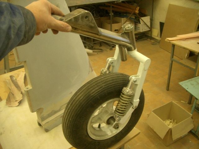

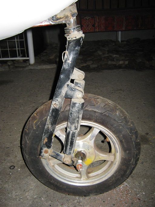

По идее шимми не должно быть. Что скажете? Кстати рисунок выше.  Двигатель так же как и крыло  легко меняет место при таком креплении, знай дырки сверли.
    66,7 КБ · Просмотры: 180
Анатолий обычно сзади колесо и амортизаторы ставят

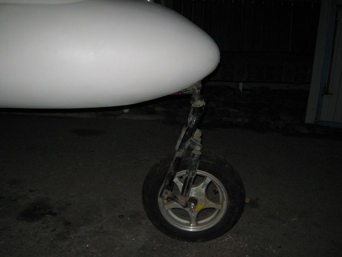

    42,2 КБ · Просмотры: 170
Вилка заводская. Колесо и при этом варианте сзади центра.  Да необычно, но думаю все  будет нормально.    Отрабатывает чудесно.
