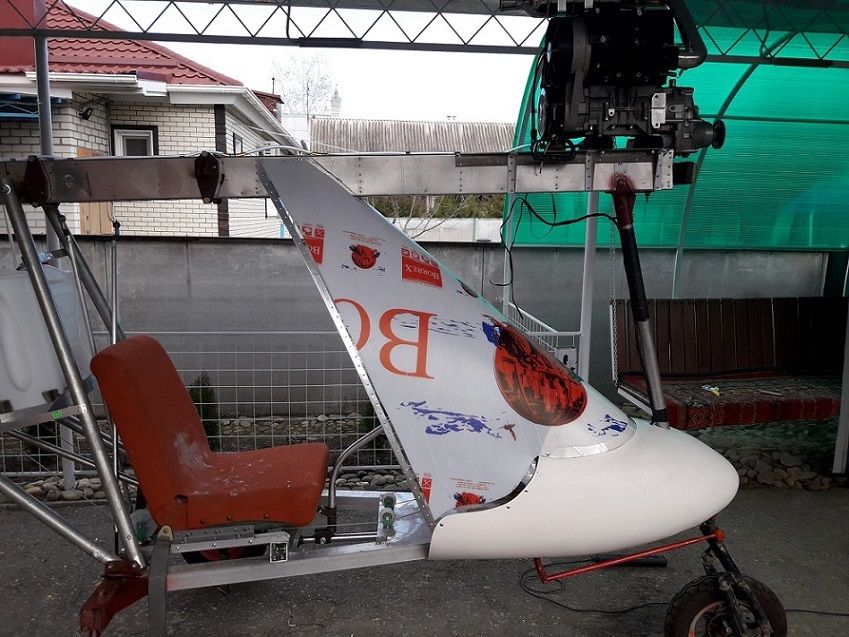

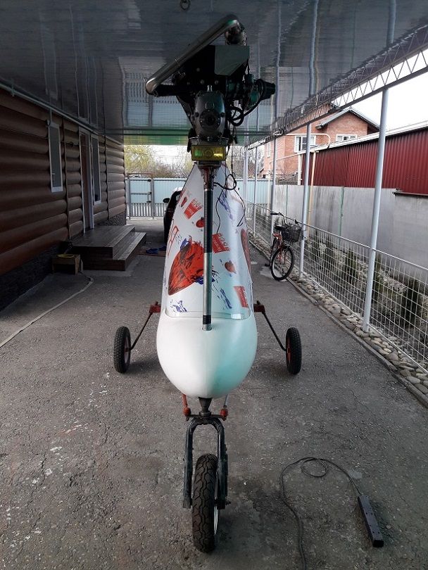

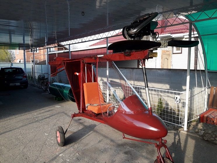

Вдохновленный серией ЕР, и пораженный простотой Соло.

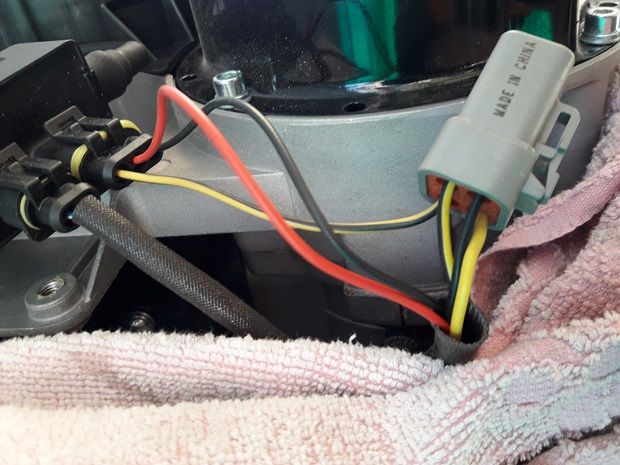

Ребята ну подскажите как глушилку подключать, а то заведу и пока бензин не кончится тарахтеть буду. Дуккати программируемый.

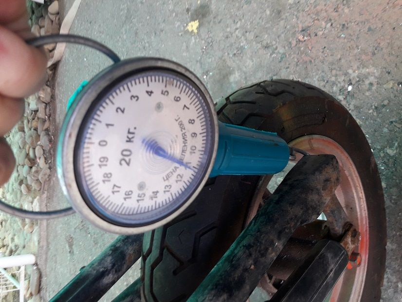

Измерение нагрузки на переднюю стойку, думаю площади ГО без труда оторвет от планеты.

Петр ты оказался как всегда прав.(Реально скорее всего получится 190пустой+80пилот +30кг топливо=300кг. Летать с тягой 90кг будет, уверенно с тягой 120, легко с тягой 150. По опыту.)   Наконец реально взвесил.  Вес пустого ровно 200 кг + мои 80 + 20 топлива.  Взлетный 300 кг. Нагрузка на крыло 27.1 на м2.
При  этой  нагрузке  на  площадь  летать  будет  и  без  мотора.
Нагрузка на переднюю стойку думаю нормальная. Если меньше , но тогда пустой падать будет на хвост, сильно, и больно , хвост-то высоко. Не очень понятно , чем обусловлена такая высота всех стоек шасси. Я бы постарался опуститься пониже, мм на 150.
Так в итоге и будет. Ты же видишь передняя стойка прямо просится к подрезке, подрежу и под нее уже переделаю  основные.  Хотя основные наверное сами впишутся, колеса то  будут 300 е.  Ты прям мои мысли прочитал.
Че та не понял глушить то как?
В эту колодку из комутатора!!! идет желто-черный провод, из генератора-черный, вот их вытаскиваем и присоединяем к ним кнопку.
"смотри не перепутай, Кутузов" 🙂

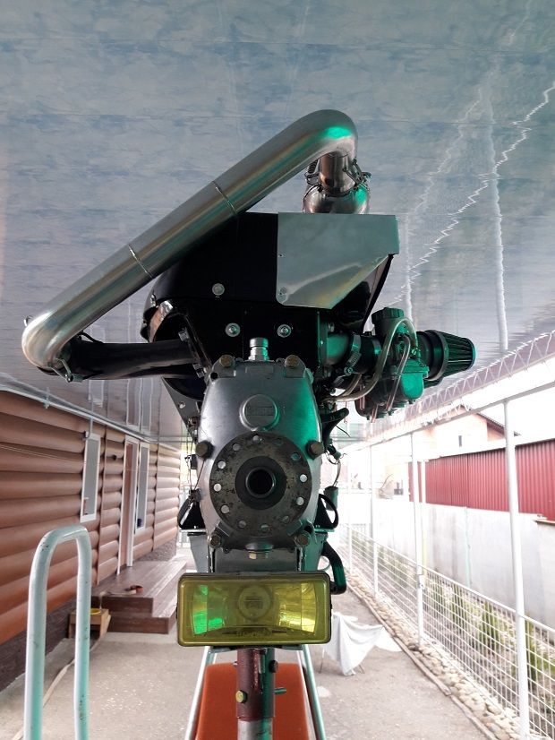

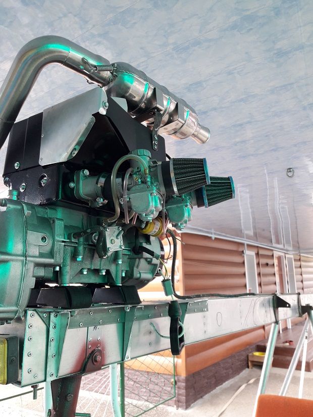

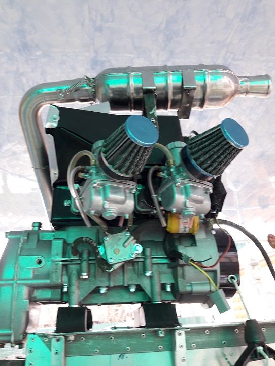

Если кому интересно фильтра брал здесь. Сущие копейки.  (https://ru.aliexpress.com/item/2017-New-Universal-35-39-42-44-48-50-52-54-60mm-Motorcycle-Mushroom-Head-Air/32741139660.html?spm=2114.13010608.0.0.D270Cr)

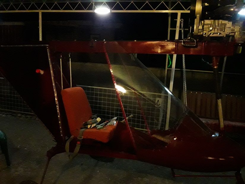

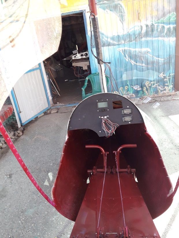

Поликарбонат  2мм (монолит естественно) . Легко устанавливается без нагрева и шаманства..

Пленку рано со стекла снял, если можно, обратно прилепи. Начнешь гонять движок , топливо может всю красоту испортить.А в общем - роскошный кабинет получился.
Кстати , как твой пластик реагирует на бензинчик? Я использовал на С32   ПЭТ 1,5мм (фирмы Axpet вроде) , вот тот бензина не боялся.

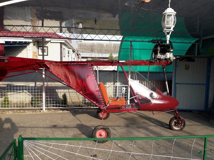

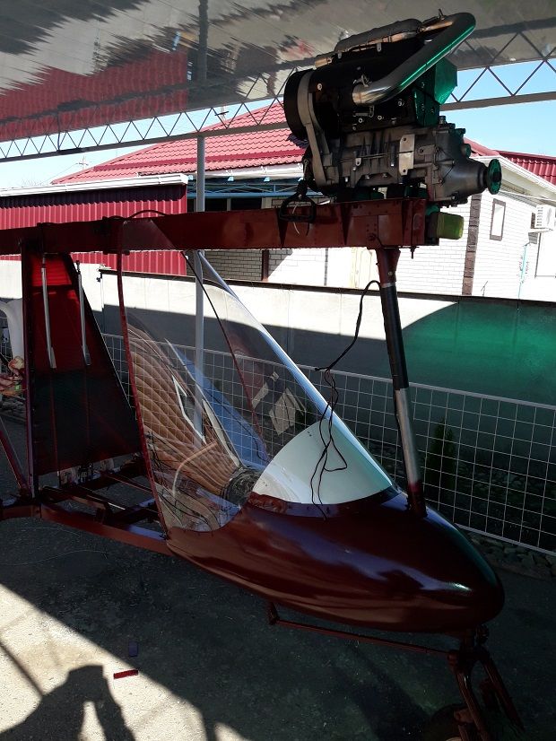

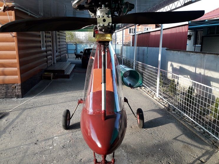

Осталось установить указатель оборотов двигателя, поставить боевые колеса, сделать нормальную ручку управления и фюз готов.   Как Вам?

Выглядит солидно. Только основные  стойки малость вносят дисгармонию в общий вид. Ну да ладно, главное чтобы с небом подружился.
Здравствуйте!
А можно с этого места поподробнее? )))
Монолитный поликарбонат может заменить плексиглас(оргстекло)? И по прочности не хуже?
Вот это я в деревне отстал от жизни )))
Здравствуйте!
Ну конечно можно, даже нужно для наших скоростей.  Легко придать форму, легко сверлится, легко формируются каверны если есть.  Легче..  Есть конечно и недостатки.  Мутнеет со временем, лечится заменой, боится  агрессивных жидкостей.   Но зато доступность и цена радуют.  Ну и не малую роль играет форма  стекла.  На плоский вариант я бы не ставил, а так сами законы физики его поддерживают.
