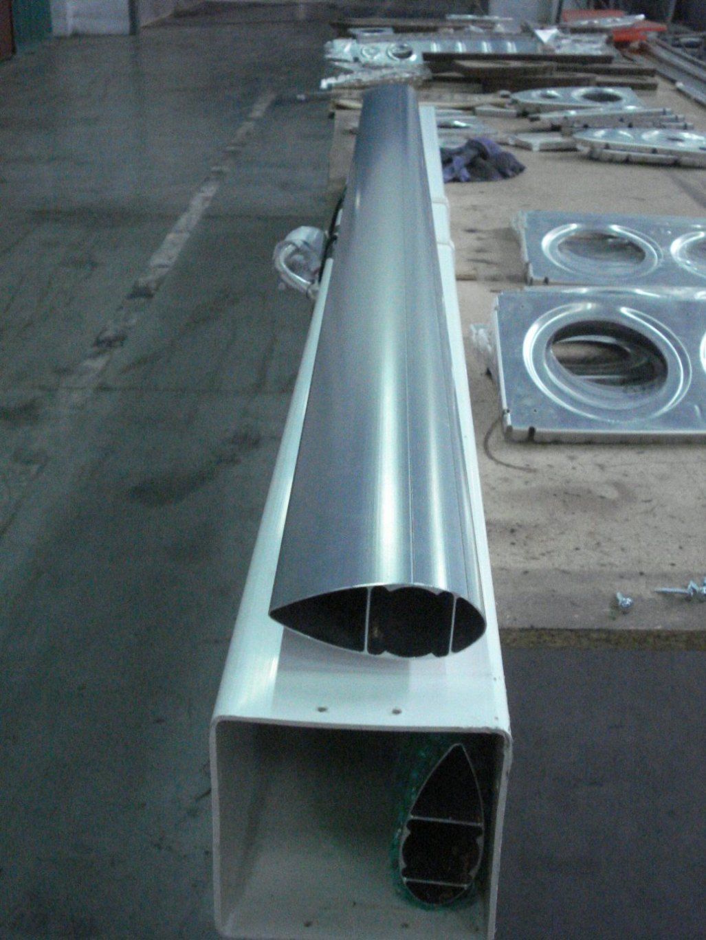

Как сделать самому из дюраля, могу показать. Но, зачем же? "Шурик, это же не наш метод". 😱 Думаю, лучше заказать готовые. Они есть двух типов. Те, которые как на фото, штампованные, это не силовые. Лючки и всякая мелочёвка. Крышка пепельницы например  🙂 И экструдированные. Они дороже.
Обтекатель одно, а профиль совсем другое. Обтекатель вес, профиль вид, ну и функционал само собой.     Ну покажи как самому сделать навесы, хотя узел не для кулибиных, слишком важно качество и надежность.
Подкосы это такое дело, что лучше набрать на них весу и сделать их обтекаемыми. Пусть лучше этот дополнительный вес несет обтекаемое крыло(и они сами частично), чем они будут упираться тумбочками в поток и забирать 30-15% мощности(при двигателх 25-50 лс) Самоделы на на это забивают обычно, а потом удивлются почему не "тянет" двигатель.Обтекемость снизит потери на них до менее 1 л.с
Так вопрос же в качестве, а качество, это цена. Стоимость метра погонного подкоса. Экструдированного. Того, который - "...шоб я так жил с такими ценами"  🙂  Если с самого начала идти качественным путём, а не количественным, о котором мы тут трём, то только профиль и только качество производителя. Никаких  чехлов и обтекателей. Авиация, дело серьёзное.
Тогда уж купите самолет.Фирменный. А обклеить пенопластом трубу, обшкурить и обклеить-сильно трудно?  Нафоне   всего остального самодельного, будет как минимум не хуже ;D
Это Вы не мне, конечно  🙂 А топикстартеру. У меня как раз с обтекателем из 0,5 дюральки. А до этого 0,5 КАСТ стоял.  Хотя есть и фирменные но по 150 у.е. за метр  😱 Я лучше мотор за эти деньги куплю, ещё один  ;D

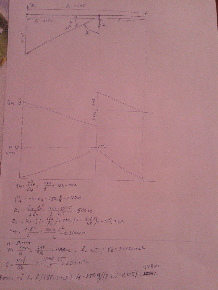

запас прочности f=1,5 применял только для расчета сечения  полок лонжерона, в остальных формулах нагрузки эксплуатационные.
Как видно расчетное усилие в подкосе  1,5x978=1467кг.
Отсюда потребное сечение 1467/35=41,9мм^2
Площадь сечения полки лонжерона в районе макс изг момента S=60мм^2

Как видно расчетное усилие в подкосе1,5x978=1467кг.
Расчёт ошибочный, Андрей!
1)Подкос нужно расчитывать на потерю устойчивости, по формуле Эйлера, и врядли там критические напряжения будут 35 кг/кв. мм.
2) Допускаемые напряжения в поках лонжерона- 18..20 кг/кв.мм для сжатой полки. По условиям местной потери устойчивости. Это подробно обсуждалось в теме Проектирование лонжерона. 🙂
Согласен с тобой Леша. Я на отрицательную перегрузку не считал 🙂
Если я правильно понял, то мне на подкосе 48 трубы за глаза?
Не совсем так. Критическое напряжение зависит от соотношения ширины полки к толщине. При озвученной вами величине 18-20 кг/мм[sup]2[/sup] отношение ширины к толщине полки 12-13.
