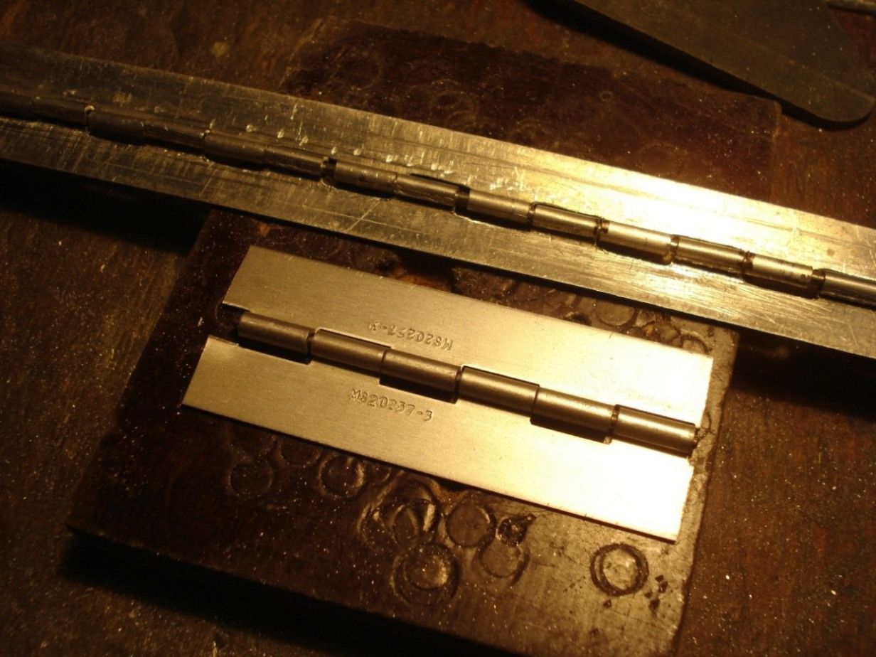

И еще может кто ткнет носом где купить рояльные навесы (не из хозмага). Где то встречал, а теперь потерял винду со всеми ссылками.
Т.е. не бытовые? Можно на Спрюсе, но только петли, дорого будет. А можно и самому, по домашнему  🙂  В столовой конечно быстрее, но дорого, а дома сам себе рецепт, сам же и кушаешь. Вам как?

Olearius  Нет не одна половинка, все строго как говорил Лапшин,.... но с моими ошибками которые я описал.  Раньше я делал так. https://www.youtube.com/watch?v=6n3vU8GtyHw&feature=youtu.be   но потом подсмотрел видео немца и сваял фрезу для прорезки окон облегчения.   То есть у меня две формы, одна для работы  на фрезе (вместо  пресса вырубки заготовки) и фторая собственно для самой формовки.   Петля не плохая, продаешь?  Мне восемь.
