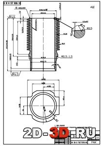

А лучше взять коленвал от двухцилиндового тракторного дизеля т-16.Там ход поршня 120мм.Да два цилиндра АШ-62.Картер из куска дюраля.ВОТ ЖЕ МОНСТР был бы.4,5 литрa объем.100 лс .без редуктора.СИЛА

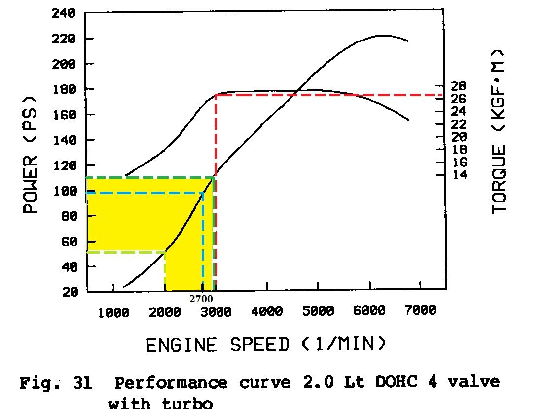

Я уже говорил, что мои запросы скромнее : 80-100 л.с. при 2800 об/мин. вес СУ желательно не более 130 кг.

В те параметры, что обозначил выше - влезает двухлитровый турбосубарь, и самое главное без переделок.
Только есть некоторые тонкости, о которых предупреждает  dttdmitry.
Вот скопировал пояснение :
- Есть ещё один отрицательный момент у малых оборотов, эффективный угол зажигания для максимально момента практически совпадает с углом начала детонации (и иногда даже опережает), то есть не терять мощность из-за угла опасно разрушением двигателя, перспектива снижать степень или применять высокооктановое топливо тоже не очень радужна. А вот с ростом оборотов кривые детонационного горения и наибольшего момента (по углу) начинают здорово расходиться, то есть появляется безопасность и возможность работы на автомобильном бензине на эффективных углах зажигания.
Значит пожертвуем десятком лошадей, подвинем угол в безопасную зону.
Судя по графику мне вполне хватит, А ВАМ ???

Это график турбового варианта. Вы взяли кусок для использывания в зоне раздува турбины (здесь приёмистости совсем не будет). Что бы это работало где Вам нужно, надо поставить турбину в полтора раза поменьше, момент и мощность на требуемых Вам оборотах возрастёт. Только вот для такого использывания турбового двигателя нужно значительно снизить степень (будут только плюсы от этого) и следить за давлением масла (тут лучше поставить маслонасос повышенной производительности и большой масляный радиатор с термомтатом). Но ресурс двигателя всё же уменьшится по отношению к использыванию его же на оборотах около 4000.
Если это не тайна ? В какую примерно цену выливаются подобные переделки ?
Точно ответить сложно, но ... турбина б/у от 6тр до 40тр за новую, другая система управления примерно 50тр с настройкой и установкой всего необходимого, снизить степень только поршнями (хорошо, если бывают того же размера поршни от 8-клапанных субар с более глубокой КС в поршнях, их проточить дополнительно, цена хз).

да берите сразу с гильзами и головками... головки там аллюминиевые, раздельные на каждый цилиндр, D цилиндра 105mm, ход 120mm, гильза с оребрением чугунная,ребра спилите, зальёте al рубашку, в голову, вместо форсунки - свечу.

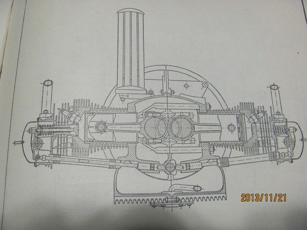

Для самолёта так не  лучше?
    43,3 КБ · Просмотры: 156
цилиндры надо 155мм.тогда объем и мощноть на оборотах 2500-2700 и отсутствие редуктора.если 105мм тогда проще применить фольксваген.все готово.поставь и парься с ВВ.
Без огромного маховика и противовесов будет ТАКАААЯ болтанка
нет.если оппозит вибраций не должно быть
на оппозите мало вибраций если только оси цилиндров близко, а если их разнести, то нужны протвовесы по краям. И это только для сил и моментов 1-го порядка... Не забываем ещё и про неравномерность крутящего момента, тут вместа большого числа цилиндров работает только большой маховик.
это да.но трехопорный коленвал жестче хотя по вибрации хуже двухопорного.если применить поршня аш62 то достаточно будет подогнать вес комплекта поршень-кольца аш62 к весу аналогичного комплекта т16.
