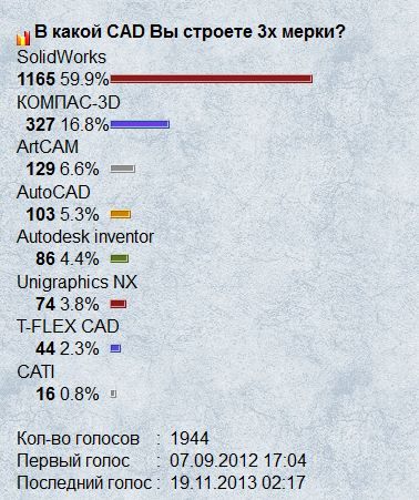

В подтверждение моих слов - данные небольшого опроса.
    48,1 КБ · Просмотры: 144
