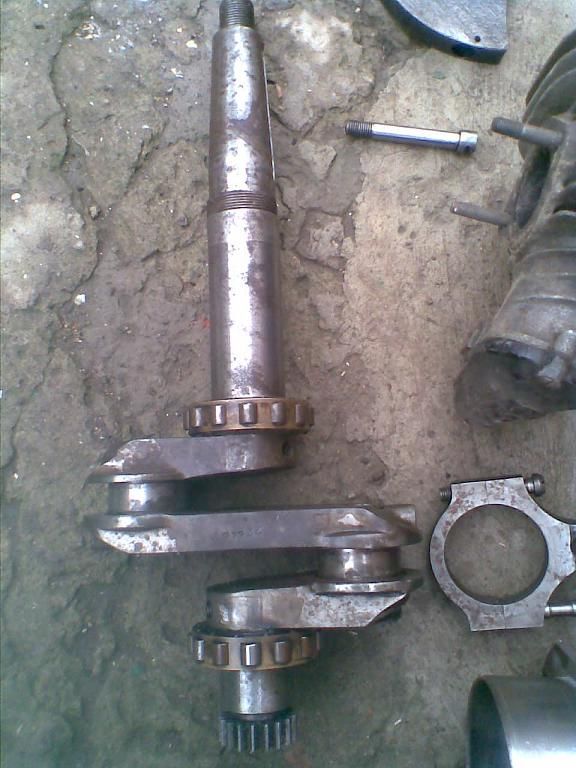

Вот так выглядит "правильный" 😉 коленвал для двухцилиндрового  оппозитника. Три подшипника, третий ставится около резьбы, шатун с роликами в нижней головке (которая на шейке коленвала), поэтому минимальная ширина шеек и минимальный разнос цилиндров по длине. Противовес коленвала немного виден вверху, с одним из болтов, которыми он прикручивается (цельный с коленвалом был бы лучше). Авиадвигатель Прага Б 1935 год.

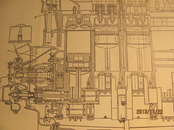

А если КВ с одной шейкой как  М-11 и шатуны поставить  так  с рабочим ходом через 180*по апозиту                         Картер меньше.

безусловно прага это то что надо.остается один вариант-обмерить и скопировать.
Сам от этой мысли давно страдаю, но изготовить коленвал/распредвал хотя бы на уровне 1935 года, пока  не имею возможности 🙁
