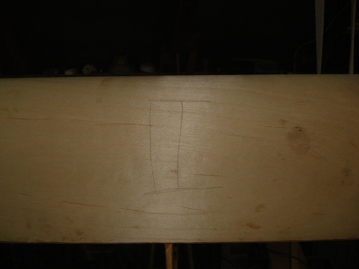

Здравствуйте, Владимир Павлович. Делаю Понимакс. Крыло деревяное двухлонжеронное, два подкоса. При приклейке фанеры лобика получился  частичный непроклей фанеры к носикам нервюр. Насколько это критично и что делать? Место непроклея отмечено карандашем. Непроклей на нервюрах, расположенных до подкоса. Спасибо за ответ
    73 КБ · Просмотры: 176
Непроклея, вообще-то, следует избегать - но если уж вышло так, что где-то получился провал, к которому обшивку не прижать, надо клеить с заполнителем (микросфера, или что-то иное, напр. опилки). От непроклеенного места, с большой вероятностью, начнут отклеиваться и соседние участки... по цепи.
