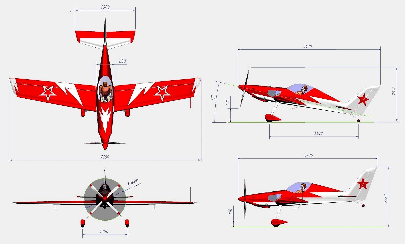

Добрый день уважаемый Владимир Павлович !  В рамках учебно-образовательного  проекта наша группа пытается спроектировать  пилотажный самолет (МГУ,Станкин,частично КАИ) . сейчас мы прорабатываем различные варианты такой машины. хотелось бы узнать Ваше мнение по поводу выбранной нами компоновки. Мотор предполагается двухтактный, 160 сил.

     А стреловидность-то на крыле - зачем: штопорные фигуры как собираетесь выполнять? Вес лишний на таком крыле также неизбежен, особенно, если учесть, что неразъемным такое крыло сделать затруднительно - а воспринимать весь изгибающий момент фюзеляжем вряд ли эффективно.
     Законцовки с утрированно острыми углами при задних кромках, полагаю, также эффективности не добавят - скорее, наоборот.
     Симметричный профиль на низкоплане однозначно приведет к тому, что при равной скорости самолет будет способен достичь положительной перегрузки, например, 6g, тогда, как отрицательную -8 g, или около того - Вам это надо, не лучше ли наоборот?
     Сильно стреловидная вперед рессора при ее обжатии будет менять схождение колес, так, что правильно его и не выставить.
     Ручка управления при такой носовой части ф-жа гарантированно загородит все приборы.

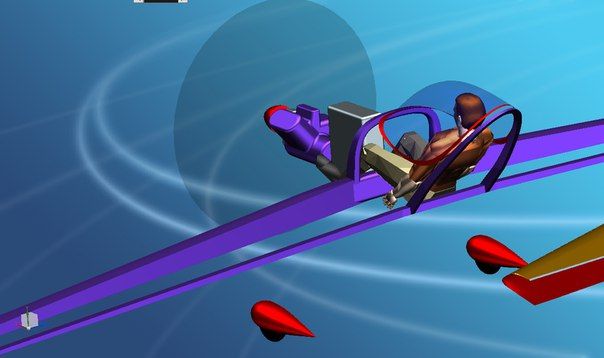

Большое спасибо! Какой профиль Вы бы рекомендовали для пилотажника?Стреловидностью мы  центровку лечили-получили 15 градусов.  двигатель то легкий. а 2 лонжерона хотели таким образом пропустить под пилотом( см. рис ). я надеюсь ,что крыло удастся "выпрямить".  по поводу ручки -предполагалось, что она будет под приборку уходить, а приборы будут по краям расположенны. чтобы  обзор не ухучшать , но и мидель не увеличивать.

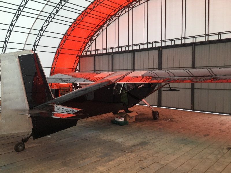

Подскажите,пожалуйста ,на какие перегрузки рассчитан данный планер.
    90,9 КБ · Просмотры: 225
Что, мой Ларос нашел-таки, своего нового хозяина?
А что - продавец не озвучил характеристики?
    Если самолет Ваш - общаться по нему лучше не на форуме, а, минимум, в личке, или по емейл, телефону, или лично.
И еще,  подскажите пожалуйста как должен срываться пилотажный самолет -  сначала в корне крыла или сразу по всему размаху?
Присоединюсь ..... Всё это вызвано стремлением молодых, создать красивую изящную машину. Забывая о том, что грузовик должен быть удобен, для перевозки грузов а пилотажник для пилотирования, для полётов на запредельных режимах. Нет их стремление не пагубно просто не уместно.
Идеально, если срыв происходит одновременно по всей площади крыла пилотажного самолета - при этом штопорные фигуры будут получаться более энергичными.
Профили семейства "Сибирь" являются вполне подходящими: для низкоплана был бы смысл применить С-16/14 - но надо учитывать, что, несмотря на кажущуюся простоту его обводов, к их соблюдению требования довольно высоки.
Думаю, что, как раз при легком двигателе прямой лонжерон прекрасно прошел бы по передней кромке кресла пилота - на тяжелых двигателях пилот смещен к задней кромке крыла.
Не следует забывать, что ручка ПИЛОТАЖНОГО самолета не может быть короткой - и для точного управления ее хода также должны быть велики, особенно сравнительно с обрубками, характерными для многих прогулочных "мыльниц". При этом очень востребованны диагональные движения с использованием полного хода как по крену, так и по тангажу.

Большое спасибо  Владимир Павлович! А подскажите,чем плоха стреловидность на такой самолете: привильно ли я понимаю, что срыв будет начинаться на конце крыла? Насколько важно при пилотаже сидеть за крылом и видеть заднюю кромку  и по ней выставлять фигуры. (или они по "снежинке-угломеру" выставляются)?
Понятия не имею - где начнется срыв при такой конфигурации крыла, это считают, но вопрос не ко мне. Что касается "чем плоха" - ответ был дан и остается без последующих комментариев
При пилотаже необходимо очень точно определять положение самолета в пространстве с точностью до градусов - поэтому применяют визирные рамки на крыле с тем, чтобы можно было, положив один из элементов рамки на горизонт, определить горизонталь, вертикаль, а также подъем и снижение с углом 45 градусов. Никакие приборы для этого не используют.
