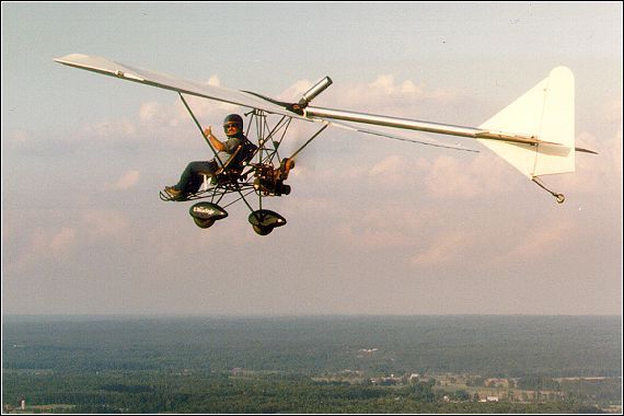

Владимир Павлович, ощутим ли будет  эффект от большого кока до 0.3R на таких типах аппаратов?
    31,2 КБ · Просмотры: 303
