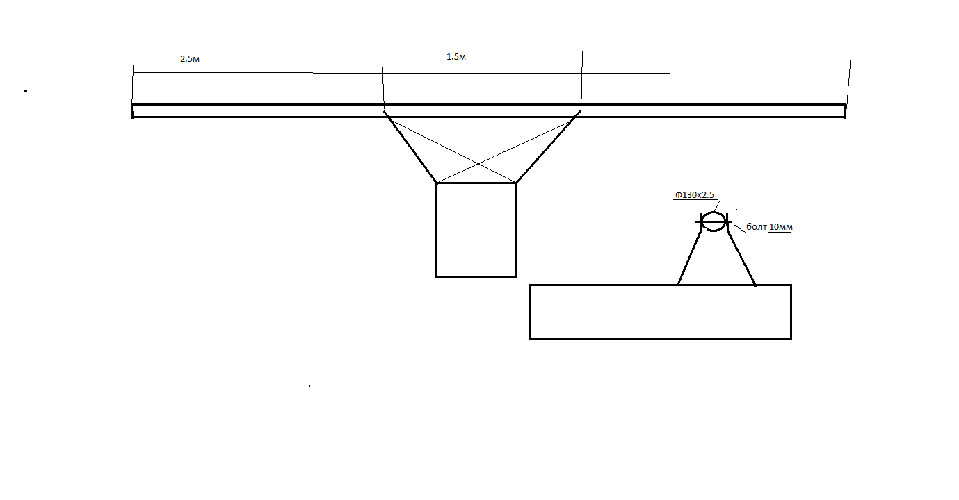

Здравствуйте, Владимир Павлович. Вот страдаю  по парасолю с цельным лонжероном из трубы Ф130х2.5х6000 и без подкосов. В.в. 320кг  площадь крыла 7.5м. Труба дюралевая от поливной системы, мака сплава не известна но жесткая, металл при перегибе ломается. Интересует ваше мнение по поводу крепления, с помощью сквозного болта. Возможно ли такое крепление или это слишком рискованно для самодела?
Спасибо.

Тяжелая, конечно, трубища - ну, да ладно:не сильно трудно кольцевым сверлом убрать бОльшую часть лишнего материала к концам лонжерона.
Что касается узла крепления - лучше в ваше отверстие вставить втулку и болт пропускать сквозь нее. Естественно, втулка должна входить в отверстие внатяг, а для вящего фиксирования концы втулки или развальцевать, или с обоих концов накрыть приклепанными к трубе накладками.
Спасибо , Владимир Павлович. Последний вопрос. Сколько примерно должно весить хорошее крыло для в.в. 320кг. Труба весит 17,3кг.
А попробуйте сами составить насколько возможно, точную весовую сводку - тогда и поймете, как приемлемость каждого из элементов конструкции, так и прогнозируемую центровку.
Говорить же о весе крыла в отрыве от остального веса, включающего и пилота и мотор и топливо и т.д. вообще-то, бессмысленно. Как уже сказал выше - труба лонжерона сильно перетяжелена на концах крыла: если с тем же подходом строить весь самолет - получившийся вес неприятно Вас удивит. Судя по размаху, площадь крыла будет небольшой и каждый лишний килограмм заметно отразится на нагрузке на крыло, влияя на ЛТХ и ВПХ.
Понятно. И совсем последний вопрос. Где оптимально на САХ расположить этот лонжерон, чтобы крутящий момент от нервюр был минимальным? Наверное есть профиль крыла более, в данном случае,  выгодный, чем традиционный Р11? Если есть какой?
Спасибо.

Если обводы профиля планируются не совсем уж корявыми - очень неплохие результаты дают профиля линейки NACA 230xx. Эта серия практически безмоментная, т.е. центр давления вплоть до самого срыва остается в районе 25% хорды. Таким образом, расположив лонжерон в этом месте, получите кручение лишь от элеронов и механизации.
P.S.Вообще, использование этой поливочной трубы в качестве лонжерона неразъемного крыла представляется довольно перспективным - но для парасоля взлетным весом в 320 кГ не вполне ясно, как собираетесь справляться с центровкой и посадкой в кабину.
