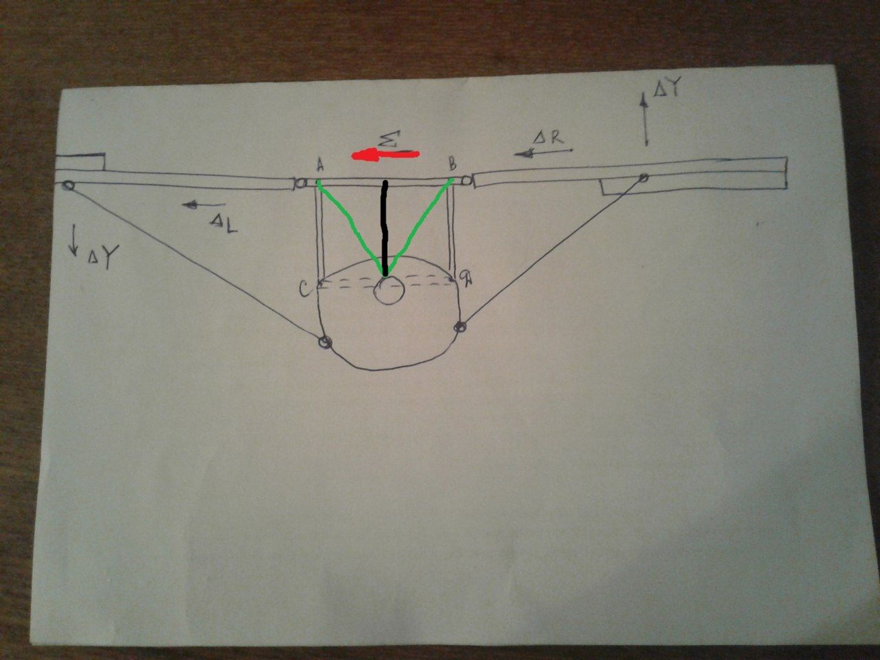

Здравствуйте,Владимир Павлович. Вопрос у меня к Вам такой: я решил отойти от общепринятой схемы установки диагональных распорок(зеленые) и поставить одну по центру(черная),хотя понимаю их назначение.Правильно ли я думаю о возникновении неуравновешенной силы(красная стрелка): если отбросить силы сжатия лонжерона реакцией подкоса то получается, что при отклонении элеронов на правом(по рисунку) крыле(вниз) появляется дополнительная сила,направленная вверх, а на левом(элерон поднят)-вниз, следовательно,на правом крыле на лонжерон действует дополнительная сжимающая сила(дельта R по рисунку), а на левый лонжерон растягивающая(дельта L).Суммарная же сила(красная) будет суммой R+L и будет стремиться сложить прямоугольник АВCД. Если ход моих мыслей не верен, то прошу подсказать, как найти силу,которая пытается сложить прямоугольник?
    106,8 КБ · Просмотры: 168
Не исключено, что расчетным случаем могут оказаться инерционные нагрузки при посадке со сносом. Параллелограмм вообще не держит.
Да нет, не пропал - просто, мысли Ваши проиллюстрированы таким рисунком, что, при его рассмотрении в принятых условных кинематических символах, воспринимается в качестве механизма - да еще не с одной степенью свободы. Гадать же - где шарниры, а где моментные заделки, мне как-то несподручно: не мое это дело.
Когда причешете картинку - можно рассчитывать на ответ.

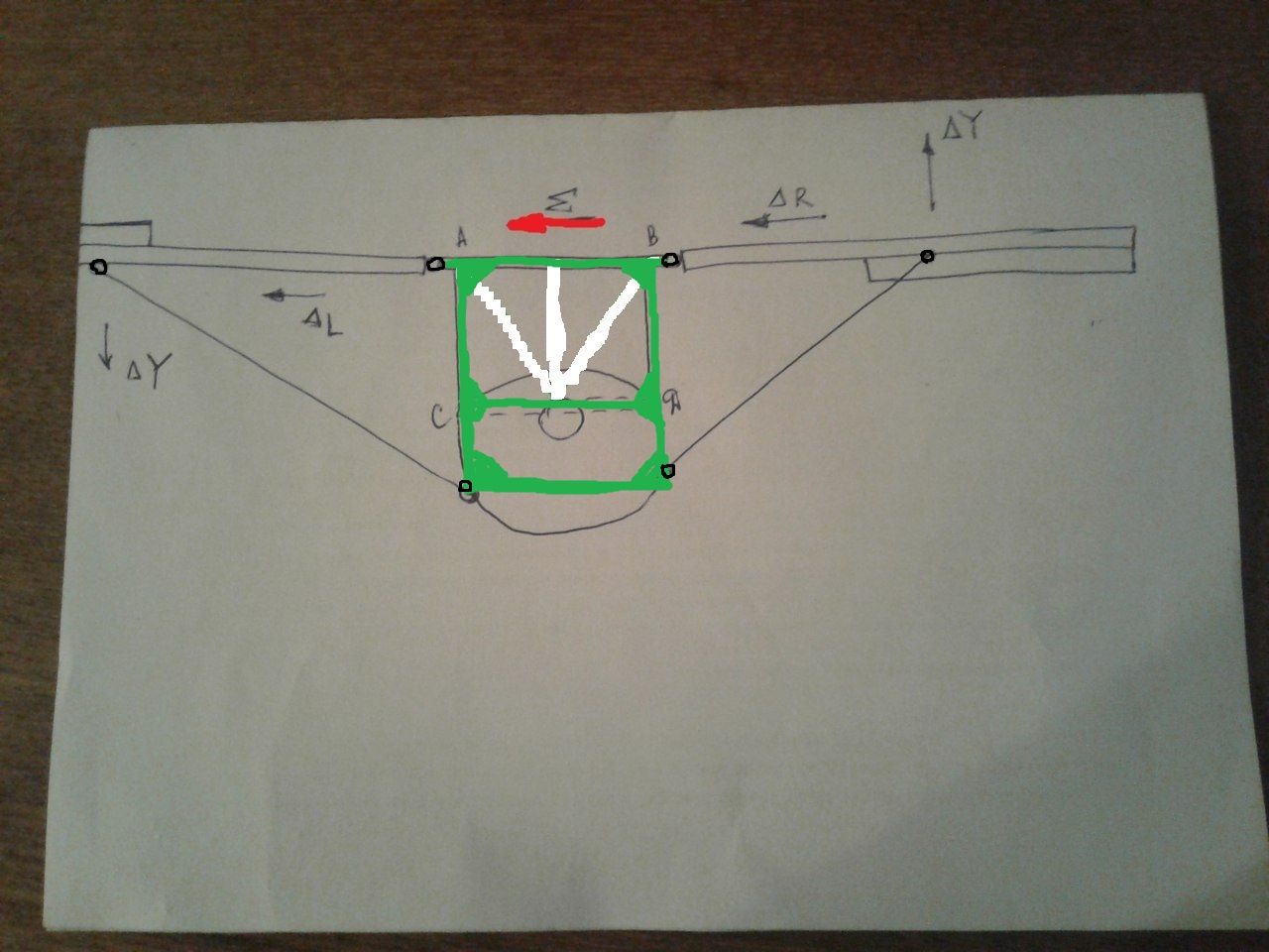

Косые стойки отбросил, как нежелательные, центральную тоже, чтобы не вводить в заблуждение. В остальном примерно так: шарниры обозначены кружочками,зеленая рама вся жесткая(заделка углов моментная с помощью книц).
    108,9 КБ · Просмотры: 154
Ну вот, совсем иное дело - так все прекрасно работает и несимметричная нагрузка берется легко... Если, конечно, зеленое сечение находится в плоскости.
Только что-то мне подсказывает, что это не так - хотя  у Цессн так.
Вы правы, зеленое сечение не в плоскости, но больше интересует, правильно ли я думаю насчет суммарной (красной) силы или там еще что-то может сложить пролет АВСД(например инерционная сила, как писали выше), являющийся оконным проемом. Не зря же ставят диагональные раскосы.
А нарисуйте свою схемку на виде сбоку - и все станет ясно: плоское сечение передаст боковую силу кручением вдоль продольной оси, а неплоское, помимо этого, создаст еще кручение вокруг вертикальной оси - для восприятия этого момента и служат раскосы.
Но плоское сечение вовсе не обязано быть вертикальным и может быть наклонным - например, на моем Ларосе так и сделано.

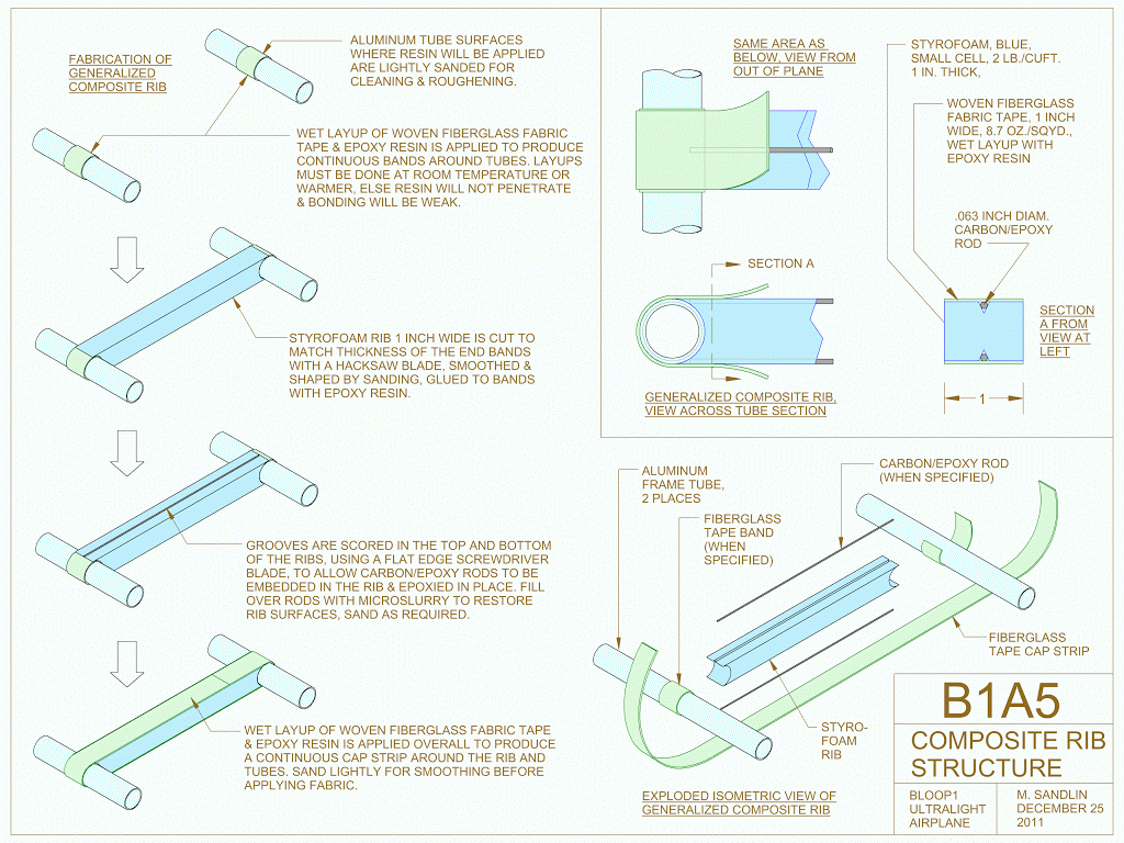

Уважаемый Владимир Павлович,
я строю самолет Bloop 1
На приложенном рисунке - инструкция по изготовлению пакета  ребер жесткости рулей.
Пакет включает себя экструдированный пенополистирол, карбоновые стержни, стеклоткань, эпоксидную смолу.
К сожалению опыта в данном направлении нет.
Автор предлагает использовать стержни в отклоняющих поверхностях (РН и РВ), в стабилизаторе и задней кромке крыла не использовать(не уверен с переводом).
Так как цена на стержни великовата и диаметр в 1.6 мм посчитал не внушающий доверия, хотел отказаться от усиления. Но потом передумал, коллеги предложили использовать фанеру вместо стержней, но не подсказали с толщиной.
Я знаю что это азы авиамоделизма, но я к сожалению не авиамоделист(. Как быть Владимир Павлович?
Есть смысл усиливать?
Усиливать РH+РВ+Стабилизатор+заднюю кромку или только РН и РВ?
Чем все таки усиливать?
Спасибо.
