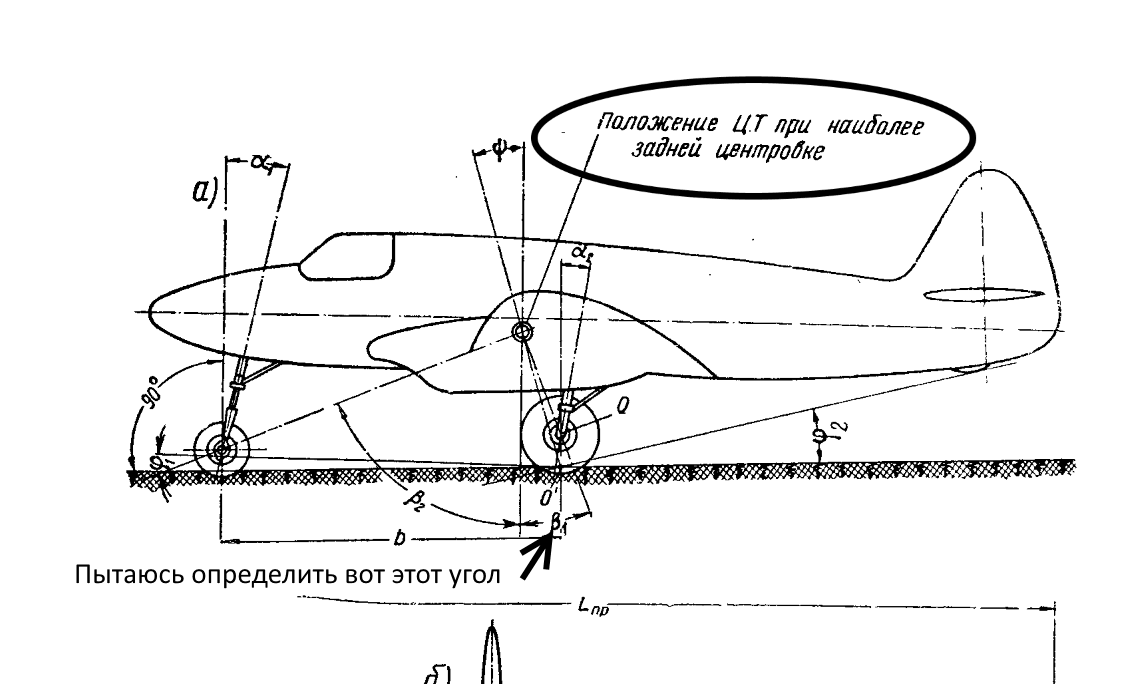

Да это понятно. Мне нужно значение предельно задней центровки для расчёта угла выноса основного шасси, т.к. перечерчиваю чертёж самолёта с хвостовой опорой в схему с носовой опорой.
Я Вас вообще перестал понимать.
Вынос основных стоек следует делать настолько малым, чтобы ни в одном из вариантов загрузки/заправки самолет не падал на хвост (впрочем, некоторые и допускают завал на хвост без нагрузки) - в остальном, чем меньше вынос - тем при меньшей скорости можно поднять носовое колесо.
Но к диапазону эксплуатационных центровок это имеет очень малое отношение.

Вернее так. Этот угол я определяю как угол на 1-2 град больше посадочного. Посадочный угол, в моём случае, равен 13 град. Значит угол выноса должен быть не более 15 град. И я хочу определить точку расположения верштны этого угла. А она должна совпасть с положением центра масс при наиболее задней центровке. Предельную заднюю центровку я привязываю к предельно задней центровке профиля(САХ). Я правильно рассуждаю или ошибаюсь? Для профиля крыла GA30U-412 предельная передняя 15% задняя 33%. Как быть если заменить профиль на Р2 14%. Или от профиля крыла это не зависит?
Диапазона эксплуатационных центровок для профиля нет: сделав бОльшее ГО, или увеличив его плечо, Вы одновременно смещаете предельно переднюю центровку самолета вперед, т.к. можете создать рулями бОльший кабрирующий момент и привести самолет в посадочное положение на той же скорости при более передней центровке. Одновременно уходит назад и предельно задняя центровка, т.к. при увеличении ГО, и/или его плеча, фокус самолета перемещается назад, и достаточный запас устойчивости получается при более задней центровке.
yurij78 с чего вы взяли? Предельно задняя, как предельно передняя зависят от аэродинамической компоновки самолета - размеров и взаимного расположения крыла, горизонтального оперения и фюзеляжа. Профиль крыла, по большому счету, не влияет на диапазон (ширину области) допустимых центровок.
Всё понятно теперь. Благодарю за разъяснения. А как тогда определить новое положение основных опор шасси, если поменять схему с хвостовой опорой на схему с носовой.
