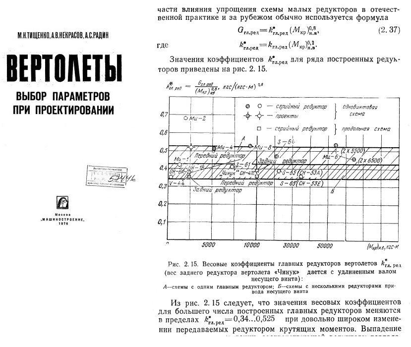

Вот в этой книге ( в инете есть!) см. со стр.66  так считается масса редуктора в сборе. Т.е. примерно  Gред(кг) = 0,5*(Мн.в. кгм)^0.8
    105 КБ · Просмотры: 262
Спасибо!
Согласно этой формуле, вес редуктора должен получится в пределах 45 кг, вот только вал НВ входит в этот вес, или только корпус, шестерни и подшипники?
Вал НВ входит. Весовой коэффициент 0,5 - это  уровень конструирования мировых образцов, к чему надо стремиться, а можно и в два раза тяжелее сделать, или какую то деталь потоньше  и она быстро сломается  😉 Все от конструктора зависит!

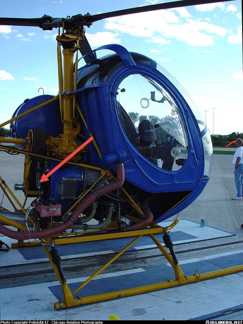

Вопрос к знающим, как контролируется натяжка ремней актуатором на промежуточном редукторе если плавный пуск конструктивно реализован натяжкой ремней? какой то датчик-динамометр стоит? просто ведь ремни можно и перетянуть...
В настоящее время, а Вы собираетесь заниматься этим в ближайшие 10 лет, данную проблему необходимо реализовывать с помощью программно/процессорных методов (мозгов), с использованием электронных датчиков давления, температуры и скорости.
Я так понимаю что у Вас есть деньги и возможности, поэтому нельзя использовать технологии прошлого века.
    163,2 КБ · Просмотры: 271
Непонятно в чем проблема? Регулируете перед запуском крайнее положение актуатора по требуемой натяжке ремня и второе крайнее положение, чтоб свободно ремни были и все.
gimcrack, 10 лет заниматься проектом задачи нет, это слишком долго.....
vert, про такой способ регулировки все было понятно, но ремни ведь имеют свойство тянуться, и тогда периодически положение актуатора нужно регулировать механически, а интересен способ что бы в ходе актуатора был запас, но вот в таком случае нужен какой то контроллер, либо актуатор с нужным усилием совподающим с натяжкой ремней что бы их не перетянуть
Нужен и контроллер и актуатор и тензо-датчик, а ещё кто-то должен написать программу для контроллера. Может  быть применить зубчатые ремни с центробежной муфтой?
Отрегулировать равное усилие по давлению можно на пневмоцилиндре или вакуумнике (навроде автомобильного усилителя тормозов). Для первого варианта нужна безрасходная система - типа газовой стойки с небольшим рессивером и регулятором давления. Второй вариант проще, разряжение с впускного коллектора взять не проблема.  Управление трёхпозиционным краном.
