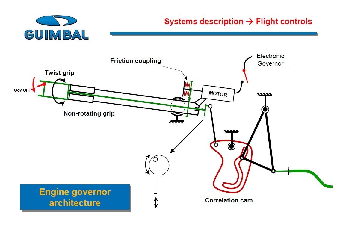

управление реализовано что ручку крутишь по продольной оси как на мотоцикле это газ, а когда ее начинаешь тянуть увеличивается шаг
Именно так. Обычно делают из качалок нелинейную систему, чтобы при поднятии шага увеличивался и газ, а обороты винта выдерживались почти постоянными и отдельно регулировались рукояткой газа. Сейчас уже на многих легких вертолетах ставят электропривод на газ для выдерживания постоянных оборотов винта при изменении шага.
    72,8 КБ · Просмотры: 257
Спасибо за схему!
Вот только по ней возник вопрос, если схема управления механическая без регулятора оборотов, то подбирать узел correlation cam довольно сложная задача, можно сделать линейную качалку а нехватку оборотов докручивать рудом, но вот и другой момент, если стоит регулятор то для чего узел correlation cam? Ведь до взлетных можно накрутить и рудом, а в полёте включать регулятор.....
Они дублируют друг друга. Мы просто делали качалку на газ с кучей отверстий под тягу  и подбирали практически, чтобы при поднятии шага обороты чуть -чуть вырастали.

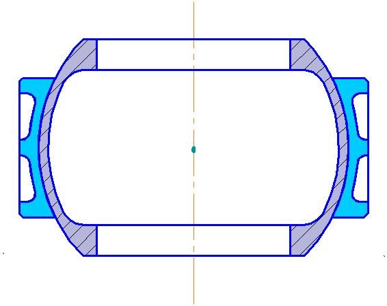

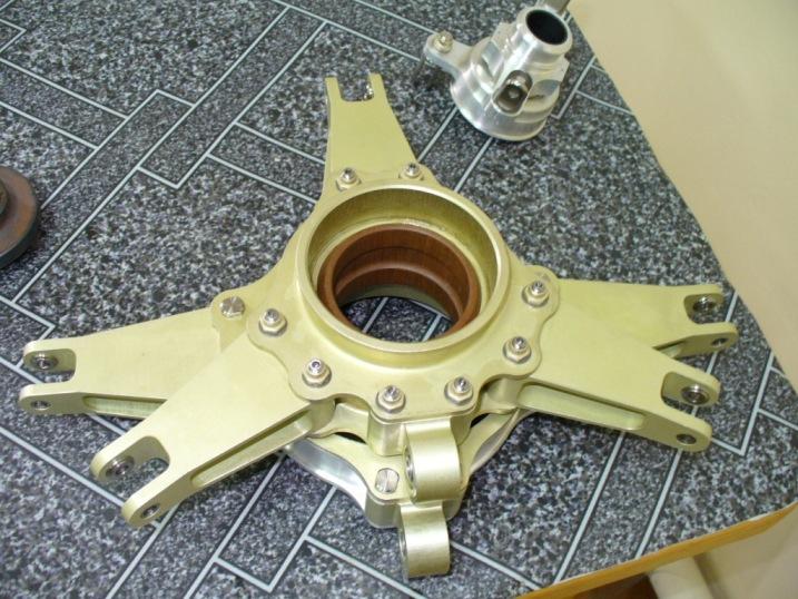

Сферу можно взять готовый металлофторопластовый подшипник ШЛТ, но его облегчать только алмазным резцом. На АК-1-3 используют из текстолита см.фото, немцы точат из какой-то графитовой бронзы - по дюралю без смазки работает.
    80,8 КБ · Просмотры: 250

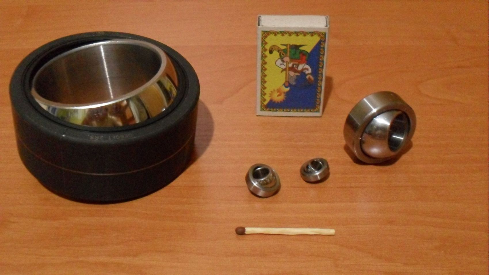

где взять такой подшипник тот что самый большой?
Для начала выберите нужный Вам тип и типоразмер шарнирного подшипника. В таких ответственных узлах применяют обычно подшипники по ЕТУ-100/5 или аналоги зарубежных фирм. Для начала посмотрите здесь  http://www.upodsh.ru/index.php?option=com_content&view=article&id=88:sharnir-bearing&catid=39:2010-01-31-10-57-44&Itemid=61 . По типу можно уже будет искать поставщика или продавца - их много. Воспользуйтесь "Поиском" -  ссылок много.
Т.к. шарнирные подшипники большого диаметра очень тяжелые, например ШЛТ60 (работает без смазки) весит под килограмм, можно его вот так облегчить, но это технологически сложно из-за твердой поверхности.
    22,8 КБ · Просмотры: 244

Сергей (Daki) правильно объясняет. Чтобы облегчить всю конструкцию на 20% нужно каждую деталь облегчить на эти проценты, иначе никак не сделать легкий аппарат. А применительно к автомату перекоса весом 2кг, допустить перетяжеление его на 50% нежеланием обработать готовый подшипник, с увеличением инерционных нагрузок на систему управления -  это абсурд, даже обсуждать смешно. Посмотрите по каталогу сколько держат такие подшипники - десятки тонн, а у нас нагрузки +- 30 кг, что тут сломается? Внутренняя полость сферы, как и на фото в ответе 103 заполняется консистентной смазкой и позволяет скользить сфере по валу, что увеличивает ресурс по износу, в отличии от "тяжелого цельного подшипника". Конечно, прочность оценивать нужно обязательно, но коэффициенты запаса под сотню -это неправильная конструкция!
С такой психологией Анатолий, вам не удастся создать авиационный конкурентноспособный аппарат в принципе!
Я сейчас делаю сферы из графитовой  бронзы сразу нужной тонкостенной конфигурации. а наружное кольцо -дюралевая тарелка АП, просто и без лишних деталей (нет наружного кольца подшипника)!
У меня на подшипник АП приходится 90 килограмм без коэффициента запаса прочности.
Нагрузка осевая, а эти шарнирные подшипники нагружаются радиальной нагрузкой.
Осевая нагрузка в таких подшипниках как исключение составляет порядка 30 % от  радиальной нагрузки.
Так чему равна радиальная нагрузка в шарнирном подшипнике АП  ???

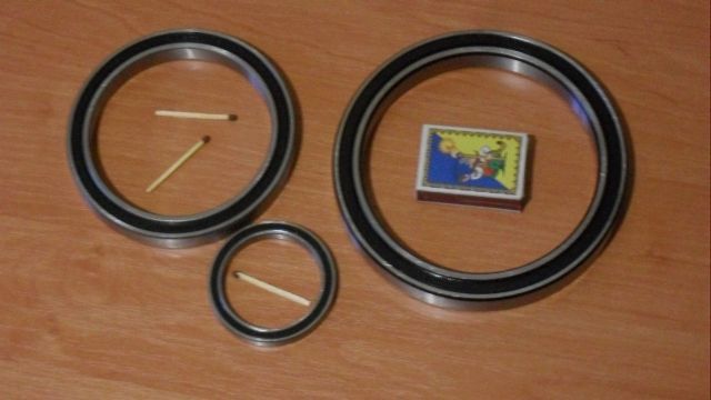

Я беру такие подшипники.
Так сколько надо пыжится с рашпилем, чтоб догнать вес обработанного подшипника до веса "моих" подшипников?
    29,9 КБ · Просмотры: 243

vert, а можно глянуть на вашу конструкцию или ей подобную в разрезе? У вас сфера получается просто надевается на вал НВ или прессуется, т.е крутится вместе с валом или стоит на месте с нижней частью АП?
Жуть! Что же  у вас за аппарат? Наверное типа R-44?  Для расчета АП рекомендую книгу Михеев Р.А. Прочность вертолетов 1984г.
Для сравнения - усилие в каждой тяге АП от лопасти  вертолета Роторфлай  = 16+-14кгс с оборотной частотой. Т.е. нагрузка на сферу 32+-28кгс
По радиальной нагрузке АП - она равна величине  усилия в тяге  умноженной на косинус угла наклона тарелки. Величина маленькая. Даже если допускаемую осевую нагрузку на сферу шарнирного подшипника допустить не 30%, а 10% от максимальной допустимой  радиальной, то для типа ШС-60 она окажется = 0,1*93000кгс = 9300 кгс, т.е. в сто раз больше вашей мифической нагрузки в 90 кгс.
