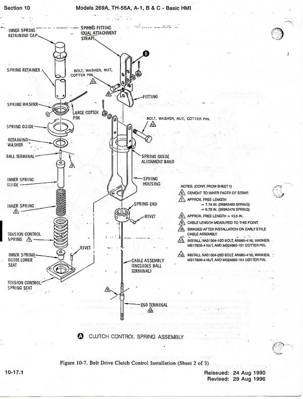

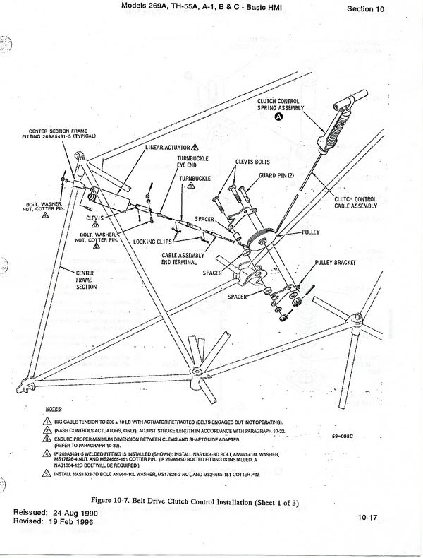

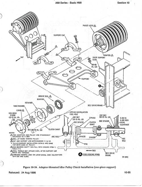

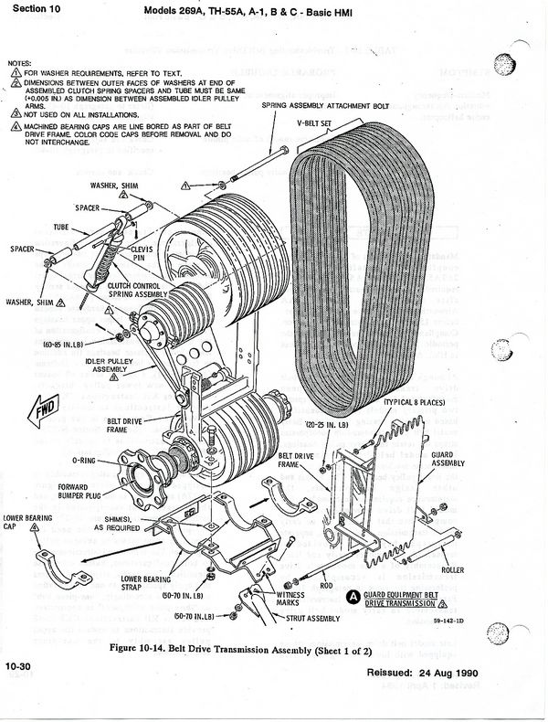

На вертолетах натяжной  ролик один общий на все ремни. На Швайцере он изнутри профилированный, а на Ак-1-3 он гладкий снаружи. Натяжение делается через пружину, т.к. двигатель "болтается"  на  резинках, а верхний шкив с редуктором неподвижно. Пружина ролика компенсирует изменения натяжения ремня при колебаниях двигателя. Видимо она же является компенсатором в небольшом интервале при износе  ремня. Городить какую-то автоматику на прижимной ролик мне кажется нецелесообразно. Можно сделать ручной привод тросиком или рычагом, чтобы при повороте  рычаг проходил мертвую точку и фиксировался для полета.

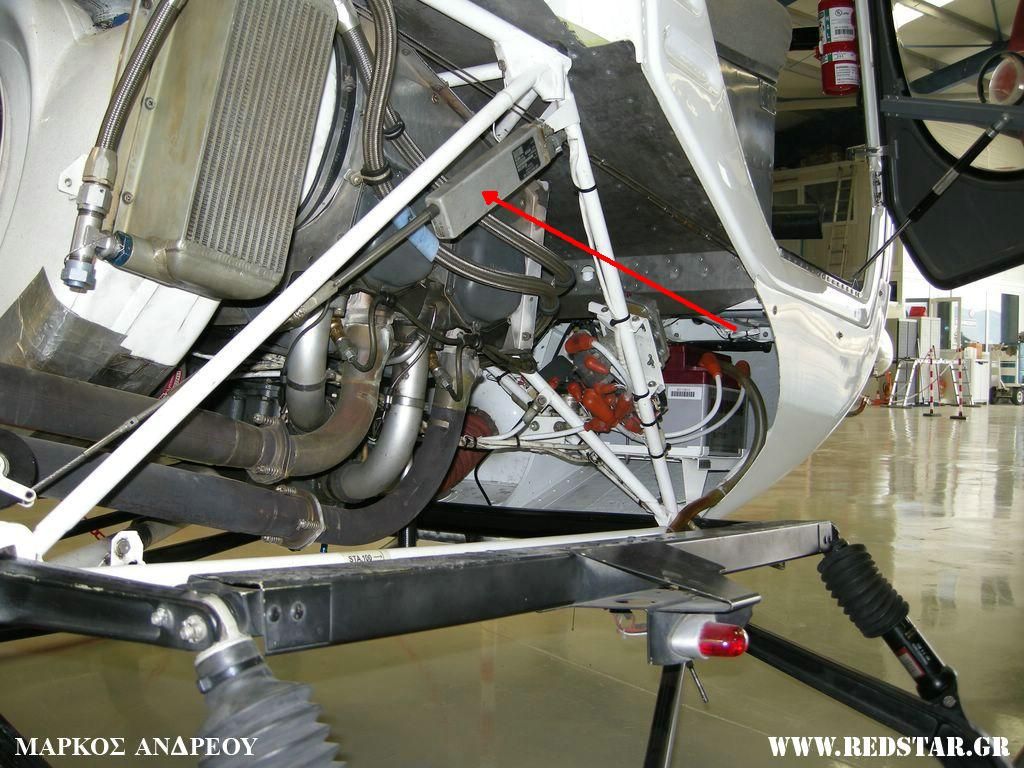

Товарищ, спец по Хьюз-300 просил показать на форуме   -  вот этим актуатором  натягиваются ремни.

А вообще на Швайцере ремни натягиваются актуатором или каким то рычагом из кабины?
1.Первоначально был рычаг, но года с 65-го стали применять актуаторы.
2.Промежуточный шкив натяжения ремней один многоручьевой.
3.Настройка тросика привода промежуточного шкива предполагает, что отключение актуатора происходит после полного выбирания самого троса и последующего поджатия пружин (их там две) привода на 1,0-1,5 см. Длина тросика регулируется тендером.
