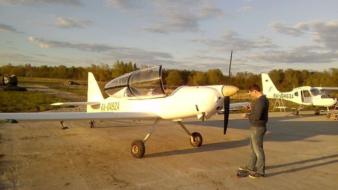

Взлетел УЛЬТРА
Какие КР-2 рекорды ставил, на то и ВФШ подбирали. Не может ВФШ на всех скоростях максимально эффективно работать. Небольшого диаметра напрямую у них стоит, не так быстро вырождается по скорости. Взлет вдвоем долговото-длинновато-вяловат. Зато в горизонте лихо бежит. ВИШ - однозначно.
Растолковываю, полоса длинная и ровная
Спасибо, друзья, чётко и ясно.
Внутренне я к этому же и пришёл.
А что делать нам, нерекрдсменам?
Мы и взлетать хотим эффектно и коротко и лететь 200?
Как решен этот вопрос у вас, Алексей, на тандеме?
Да тоже самое, сейчас авиаспектр 2-х лопастный надо облетать, на него большие надежды возлагаем.

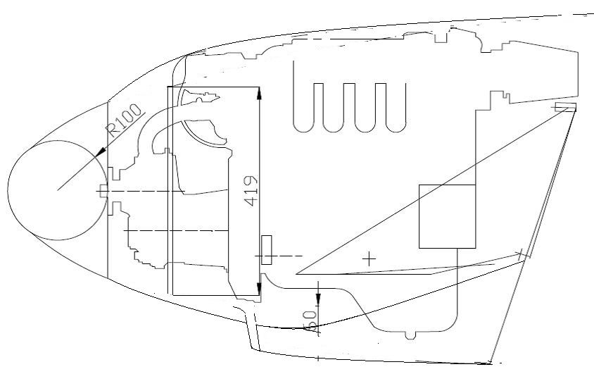

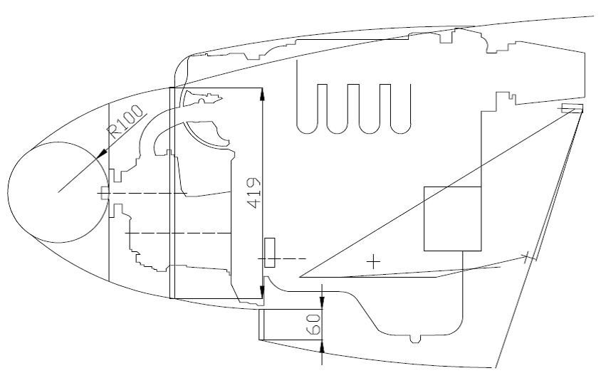

Капот уже третий буду делать...Первый делал без двигателя -не угадал.
Второй инжектор не влез и так по мелочи.
А сейчас вот решил окончательно мессера драть.
А завязано то все было с коком - нет кока -нет геометрии.
Вот вчерашние рисовалки:
Не торопитесь. Возможно придется мотор или ось тяги поднять, чтобы стандартный двухлопастной винт от лайкоминга, большого диаметра поставить. Винт Лайка с тремя вариантами шага (у меня для О-235, средний шаг). На нем должны получить 200 крейсера. И обороты двигателя будут меньше, чтобы не превысить максимальные обороты винта. С большим винтом, внешне точно будет, как мессер и кок у него огромный.

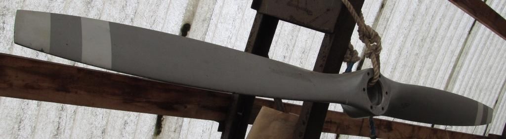

Я в Авиаспектре намерен заказать 5-ти лопастной винт диаметром 145 см, но на автожир. Тоже хотел бы знать, что из этого получится.
