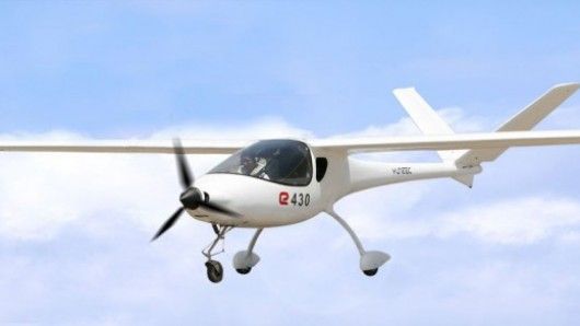

Например есди влезть в качество 50 на искомой скорости, то самолету весом в тонну, надо будет всего лишь 20кг тяги. Ессно с ограничениеми по маневренности.
Например указанный Хенриком Yuneec E430, имеет движок в 54 л.с, время работы  АКБ весом 184 кг и емоксть. 100 А/ч
-3-4 часа

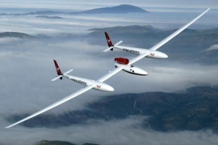

Недавно самолет на солнечных батареях и АКБ смог продержаться в небе целые сутки. Типа рекорд! Проект стоил то ли 800, то ли 80 миллионов долларов. Круто, конечно. Но это же полный ататуй! За такие бабки раньше человека на луну можно было отправить. Да и сейчас старт ракеты Протон-М стоит 110 миллионов баксов. В космос слетать все же более реально.
Проект Solar Impulse  имел бюджет в 80 млн евро. И они размахнулись не на полет в течении суток, а 30 дневный беспосадочный полет вокруг шарика

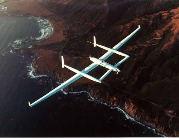

Но есть один важный момент, чем большую кучку "гениев" и пройдох соберешь тем больше бабок потратишь на проект. ИМХО. Дали бы 5-6 млн евро кому нибудь одному вроде Рутана. Сваял бы лучше и быстрее.
Его Вояджер(поршневой) и Глобалфлаер(реактивный)-оба облетевшие шарик имели бюджет:
Глобал флаер имел бюджет в 1,5 млн $(Рутан строил его по заказу).
А Вояджер думаю не более 60 к $(он строил его за свой счет)

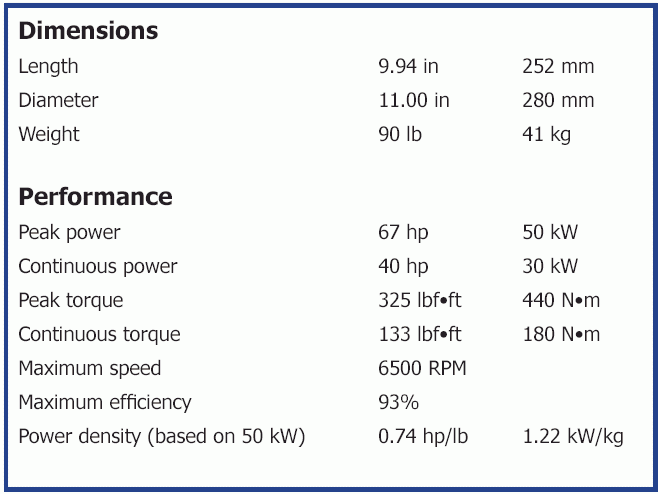

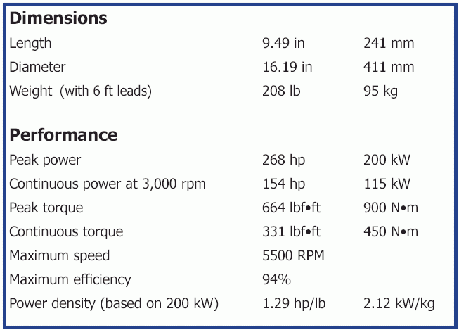

Вылазьте из леса дремучего. Компания UQM Technologies
Например PowerPhase 125  ( или /145/150/200)
http://www.uqm.com/propulsion_specs.php
http://translate.google.ru/translate?hl=ru&sl=en&u=http://www.greencarcongress.com/2010/07/uqm200-20100721.html&ei=r4-gTfDAF4T5sgaz-ZjXAw&sa=X&oi=translate&ct=result&resnum=4&ved=0CDsQ7gEwAw&prev=/search%3Fq%3DPowerPhase%2B200%26hl%3Dru%26newwindow%3D1%26prmd%3Divns
И это неавиционные установки, а автомобильные, Например PowerPhase 145. 200 л.с,  вес 50кг. при диаметре 28 см и длине 28 см. Смешные цифры.  Авиационные думаю полегче будут.

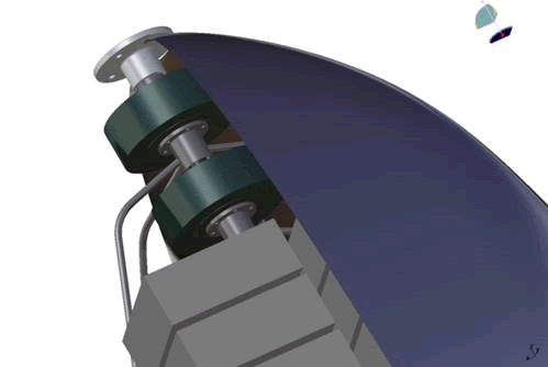

А про Цессну так и написано-210 л.с-19 кг

Приведите реальные конструкции электродвигателей и производителей с 0,09кг/л. Пока то, что мне известно это 3-х фазные электродвигатели на постоянных редкоземельных магнитах с воздушным охлаждением - 2кВт/кг. Ещё раз прошу, уточните цифру! Модельные двигатели не приводите, расматриваем двигатели на 40 кВт.
Вот и открылись все чудеса.
Рекордными характеристиками (0,09 кг/л.с.) пока не пахнет.
Очевидно дрогнула рука и прицепился лишний нолик.

А про Цессну [highlight]так и написано[/highlight]-210 л.с-19 кг
Наверх
Где [highlight]"так и написано"[/highlight].
Ссылку пожалуйста.
Я не издеваюсь.
Я действительно в поиске легких электродвигателей.
Пост №52 . там ссылка и цифры
Движок фирмы Bye Energy , можно погуглить
Это просто реклама.
Ничего о двигателе не сказано.
Скорее всего писавший что то недослышал и сам додумал что там может весить 19 килограмм.
Просмотр ранее в этом направлении не дал выход на параметры двигателя. Скорее всего это пока мечта.

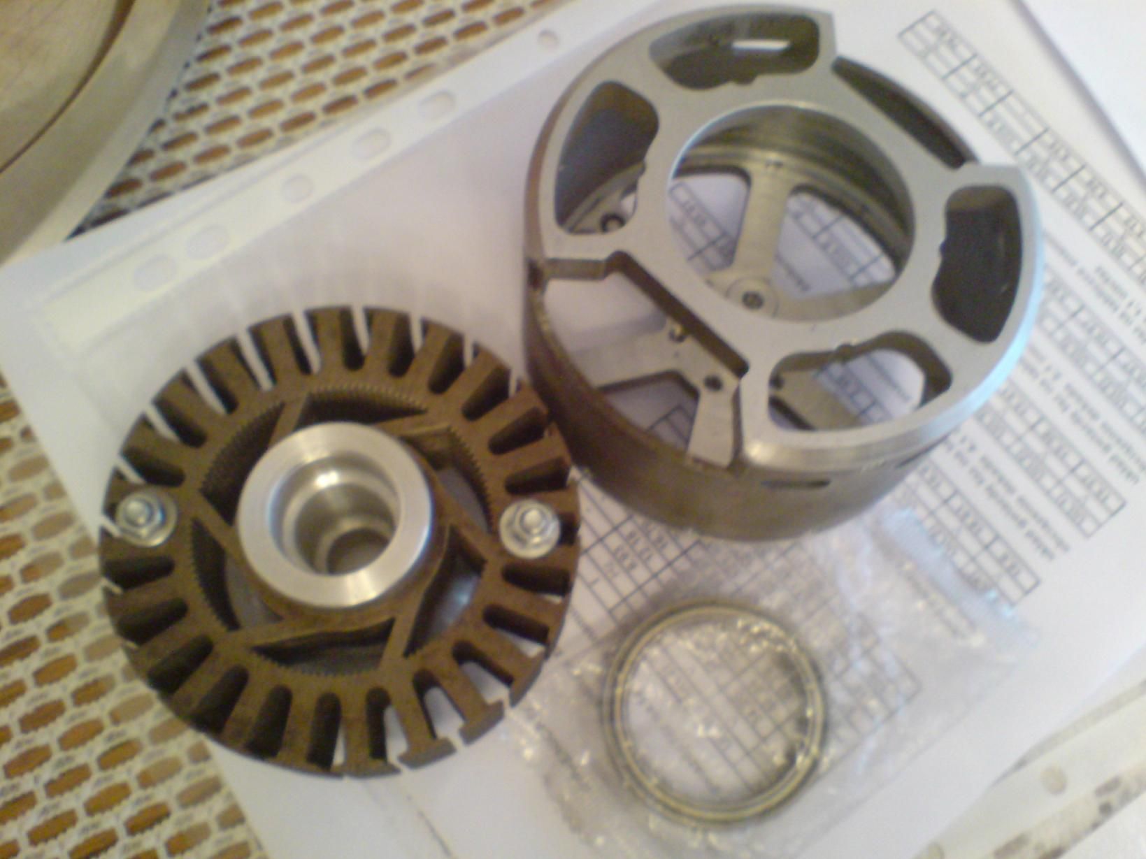

=samodielka=10kW=1.5kg
    148,5 КБ · Просмотры: 147

. Вы смотрели даташиты на ссылки которые приводили
. Там 3кВт на 1 кг и это при пиковой мощности. При этом двигатель на таком режиме работает не более 10 секунд. А реальные показатели приведённой мощности к массе 45 кВт/41кг = 1,09 кг  ВНИМАТЕЛЬНО ЧИТАЙТЕ ДАТАШИТЫ И ПРИВОДИТЕ ССЫЛКИ!!!  А.Б. ограничение на конструкцию электродвигателя на постоянных магнитах (далее ПМ), накладывают следующие конструктивные элементы: магнит (на редкоземельных элементах NdFeB с рабочей температурой обычно до 125 градусов по Цельсию), обмотки (эмалированный медный провод), корпус, вал, подшипники. Самым главным предкновением увеличением мощности является магнит, ну нет пока на Земле материаллов столь компактных и сильных как магниты на ниодиме (есть на основе платине, но их я не расматриваю из-за цены), кроме того вихревые токи здорово подогревает обмотку и сам магнит приходится двигатели охлаждать. А медь ещё и не сверх-проводник. Ну физика здесь и всё.
Вывод: С хорошими двигателями с 2кВт на 1 кг массы можно смело проектировать ЛА с электродвигателями, самое главное -  компактный источник энергии.
