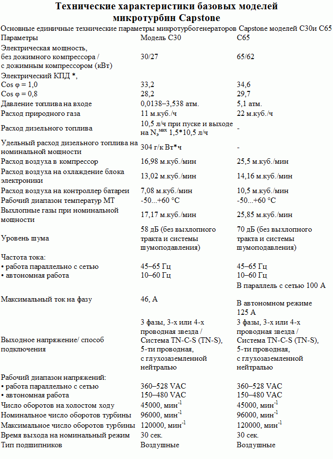

Давайте проанализируем несколько параметров того двигателя.
Ниже привожу таблицу параметров.
Вот первый параметр:  Удельный расход дизельного топлива на номинальной мощности      304 г/к Вт*ч
А какой расход топлива поршневого авиационного двигателя?
Вот второй параметр:  Электрический КПД= *34,6 , при Cos [ch966] = 1,0  . И это надо учесть, что смотрят на уже преобразованное выходное напряжение.
А какой КПД у поршневого авиационного двигателя?
Вот третий параметр:  Время выхода на номинальный режим      30 сек.
А какое время требуется для выхода современного газотурбинного двигателя?
Так что Ваши опасения преждевременны.

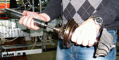

динственное, что достойно внимания в установках Capstone это суперкомпактный и легкий генератор, но его производит не Capstone, просто покупают на стороне, кто именно производит такие генераторы - военная тайна.
Почему Вы считаете, что электрогенератор изготавливается секретным сторонним предприятием?
На фото изображен вал турбогенератора. Это единый узел.
В правой руке зажат ротор электрогенератора. Так что сторонняя организация могла поставлять только статор этого генератора. Но я думаю, что изготовить магнитопровод с обмоткой по силам и самим изготовителям газотурбинного двигателя.
