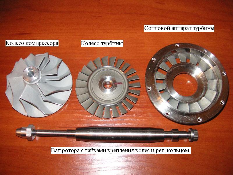

Анатолий! Одно техническое замечание: ротор обычно, но не всегда, содержит "вал", а не "ось". Вал (м.р.) - это деталь, что крутится, а ось (ж.р.) - деталь, вокруг которой крутятся.  😉 Вы же технический человек.
Так вот рассматривая СОВРЕМЕННЫЕ газотурбинные двигатели я нигде не встретил ротора с 15 лопатками
Колеса компрессоров и турбин малоразмерных двигателей давным давно выпускаются МАССОВО по технологии моноколес (блиск), где лопатки отливаются или штампуются заодно с диском. И на выставках постоянно демонстрируются. Очень трудно не увидеть.
Возьмите ротор автомобильного агрегата наддува - ротор обычно состоит из 5 деталей (массово).
Чтобы МАКСа Вам не ждать - далеко не последний вариант
