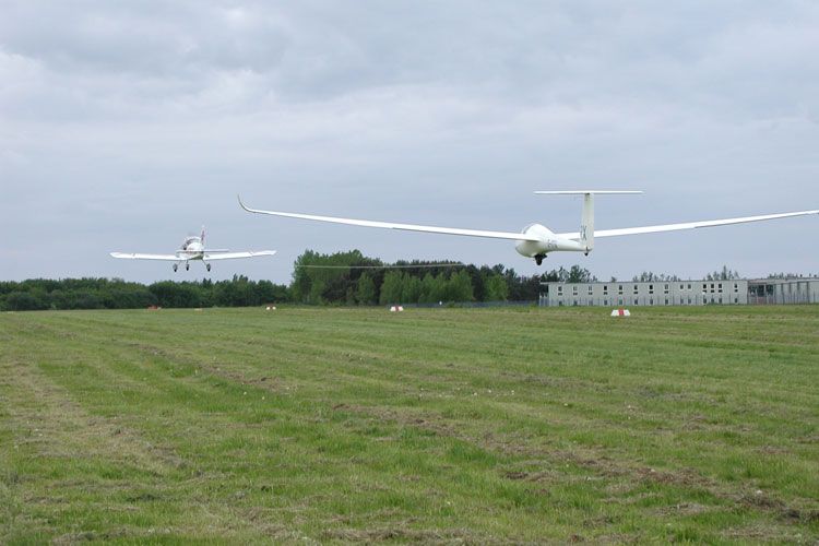

EuroStar с ВИШом  и планер таскает.
Характеристики полета на буксировку
Конфигурация      Rotax 912 ULS, ВИШ Woodcomp CR 3000 XC
Разбег      до 260 м (Janus)
до 300 m (Duo Discuss, 700 kg)
Взлетная дистанция      450-600м
Скороподьемность      2-3 м/с при 100-120 км/час зависит от буксируемого планера
Скорость буксировки      120-160 км/час зависит от буксируемого планера
Температура при испытательных полетах на буксировку       до +34' С

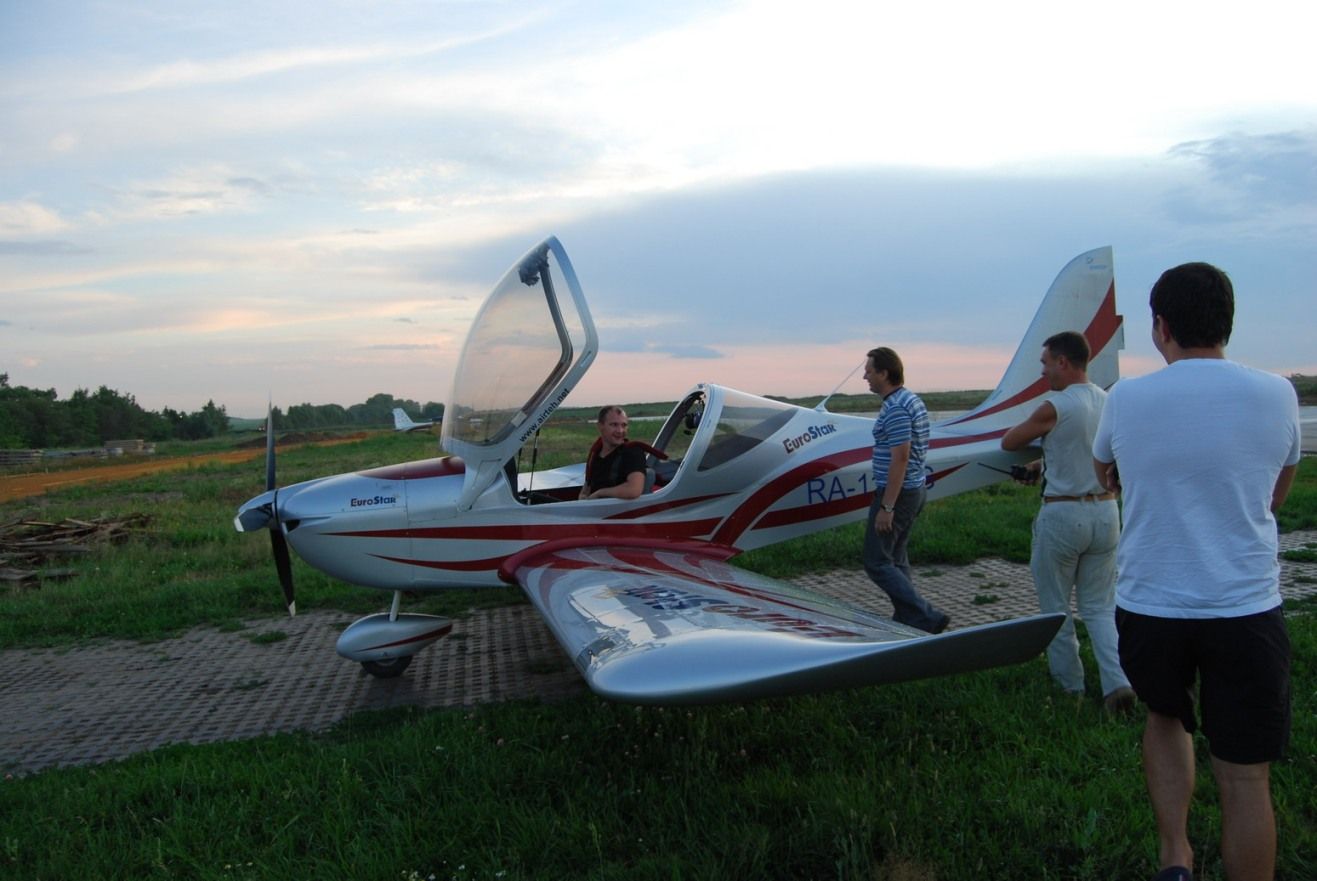

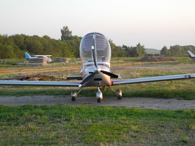

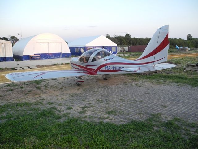

Вчера побывали на аэродроме Воскресенск. Были любезно встречены пилотом Сергеем и вводящимся пилотом Игорем. Наблюдали полёты автожиров, самолёта Сигма-5, самолёта Евростар. Полетать по объективным причинам не удалось, зато конструктивно пообщались и узнали много нового и интересного. Особенно впечатлил Евростар! Я не являюсь специалистом, все впечатления на уровне эмоций. Самолёт-конфетка! Качественная отделка внешних поверхностей, обводов создают иллюзию игрушки в хорошем смысле этого слова. И тем не менее - это отличный летательный аппарат 😀

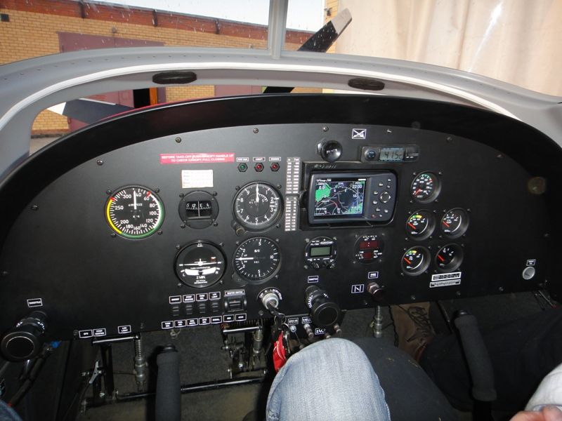

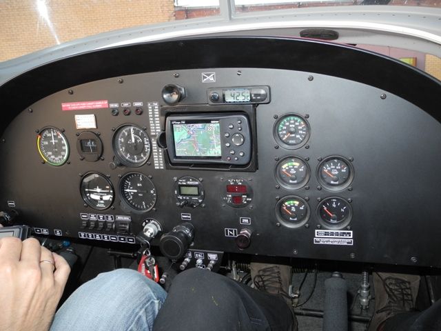

Отдельных слов заслуживает кабина. При росте 185 и весе 85 кг я совершенно свободно разместился в левом кресле и ни чем не мешал сидящему в правом кресле товарищу, правда несколько меньших размеров. На приборной доске есть всё необходимое и нет нечего лишнего, удобный "вход-выход", небольшой багажник для личных вещей. Ещё регулируюся педали.

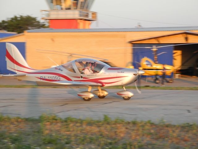

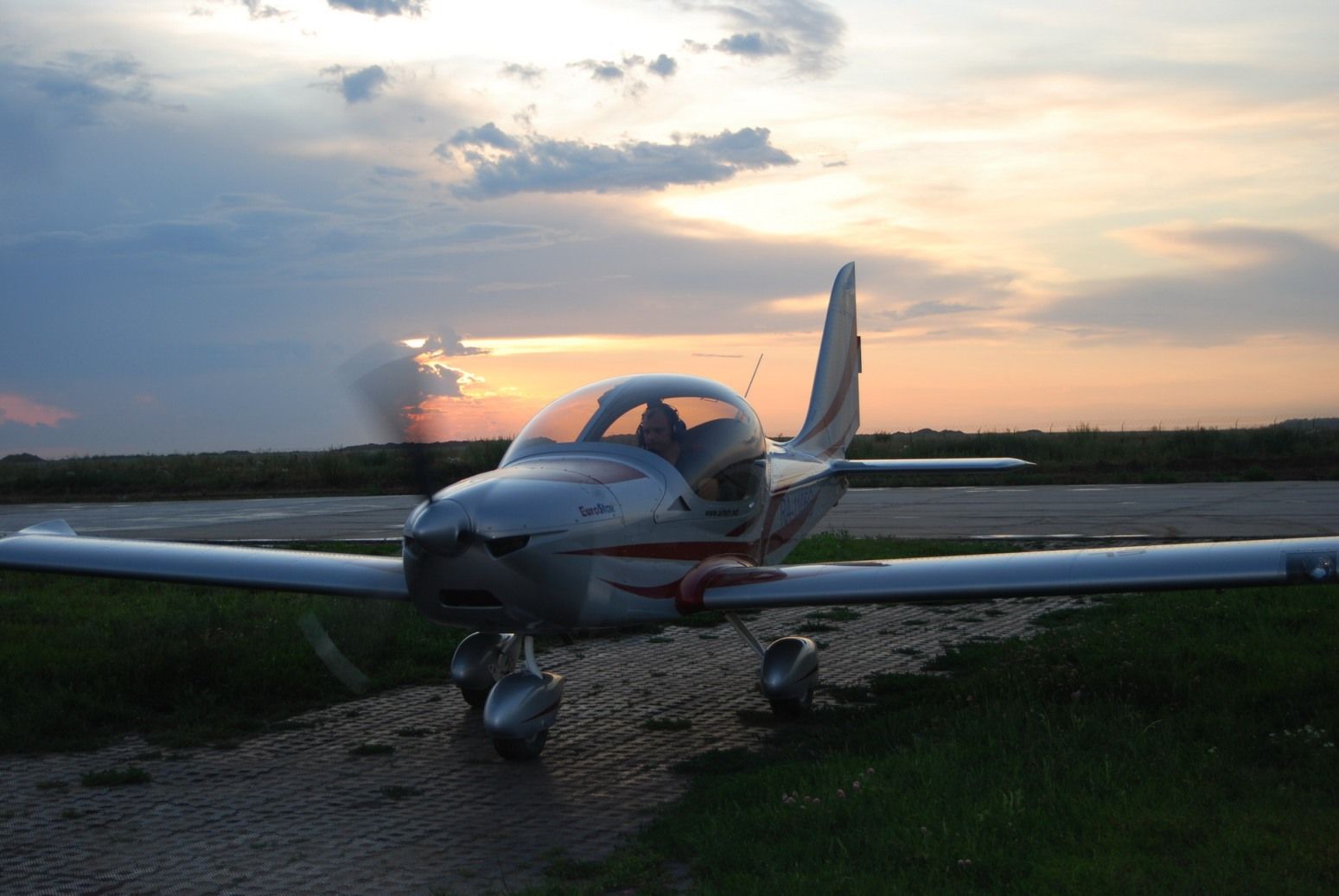

Я тоже побывал с Genja 66 в Воскресенске. Евростар очень понравился, больше всего понравилось то что он и взлетает и садится почти бесшумно, слышно только шелест лопастей винта. Никакого натужного рева движка, как у "Сигмы" например (которая там же летала). Аэродинамически самолет тоже в высокой степени совершенен, поверхности качественно обработаны. И опять же если летит тихонечко (именно тихонечко, а не медленно), то ИМХО это говорит о том что аэродинамически он очень правильный... Кабина сделана и отделана достаточно эргономично, видно что планировался для перелетов, все органы управления там где должны быть, дотягиваться не нужно, приборы легко читаются. Как оказалось - все гениальное просто!!!

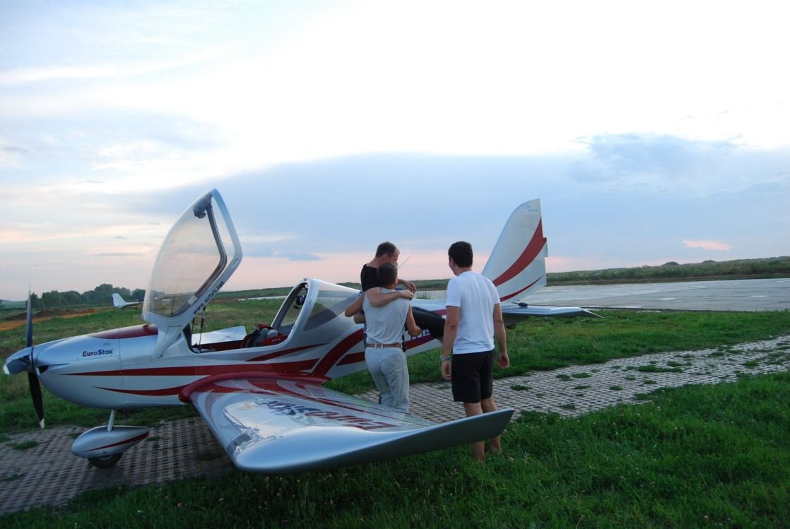

Все страхи и первая самостоятельная посадка позади, рулит счастливчик :~)
    135,1 КБ · Просмотры: 173
Смотришь на них в этот момент, и завидуешь белой завестью, сколько счастья и радости в глазах, в этот момент наверное счастливей вчерашнего курсанта может быть только инструктор :IMHO.
